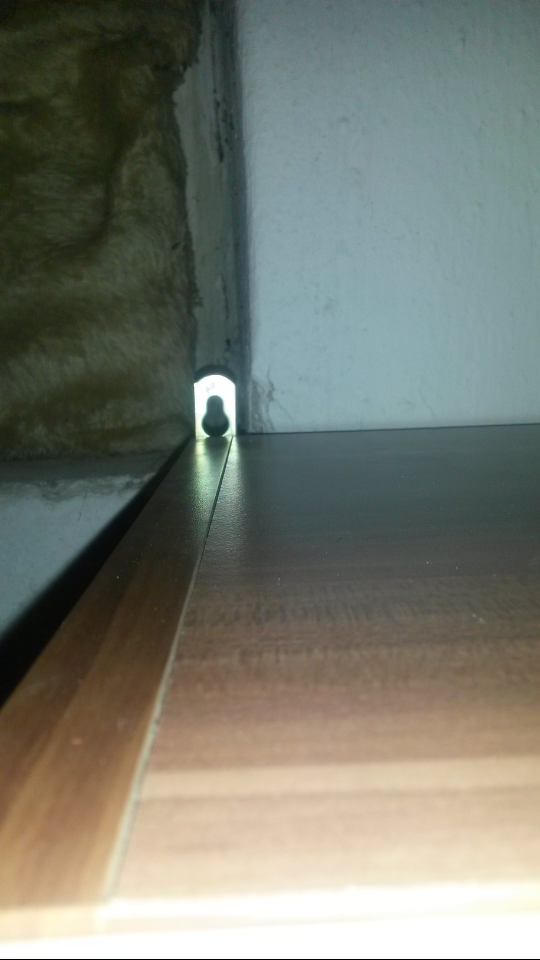

Azt szeretném megkérdezni, a saroktól milyen messze ajánlott tenni a fali szekrényt? A széle a levegőbe esik és tanácsot kérnék.

(#) Bakman válasza jani1987 hozzászólására (») Jan 26, 2019 /
A jobb oldali, vízszintesen kettéosztott szekrényt én már nem raknám át. Ennyi légrés nem árt a fal és a szekrény között, legyen valamennyi légmozgás ott is. Annyival pedig nem tudod jobbra tolni, hogy a pulton lévő elem felfogató furata ne essen túl közel a sarokhoz, garantálva annak leszakadását fúrás esetén.
A: Egy merev valamit rögzítesz a falra (pl. zárt szelvény) és arra akasztod fel az elemet. Ettől igazán csúnyán fog kinézni és még az ablakba is belóg.
B: Ha jól látom az első képen, van ott még egy elem ami nem fér fel. Keress egy másik falat és a kettőt egymás mellé rakd fel. Jobb oldal, bal oldal, hátra. A lényeg, hogy közlekedésnél ne legyen útba, asztal felett ne verd bele a fejed felálláskor, leüléskor.
(#) jani1987 válasza Bakman hozzászólására (») Jan 26, 2019 /
Ha láttál vályogházat tudod hogy néz ki a középső rész. Ide belóg egy hosszanti gerenda ami sok korlátot jelent.
(#) granpa válasza jani1987 hozzászólására (») Jan 26, 2019 /
"A" megoldás, a megoldás. (jobb híján) A saroktól min. 10-15 cm-re legyen a tartódarab rögzítése (az sem lenne rossz, ha rákanyarodna derékszögben az ablak felőli falra (ott is rögzítve). Nálunk egy (fő)faltól-(fő)falig menő (két végén a főfalba tolt) 3 m-es, 50-es szögvas van felette, ehhez vannak rögzítve az elemek, mivel egy gyenge válaszfalon vannak.
