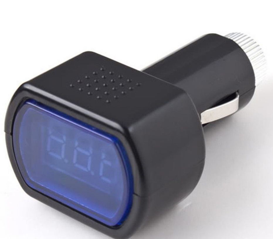

Javasolnám, te is szerelj be egy feszültségmérőt állandóra (közvetlenül az akkuról mérjen), mint én a nejem kicsikocsijába, azon menet közben is látod, hogy megvan-é a 14V (van, amelyik kocsin 13,8 de kisebb nem lehet), és azt is minden külön műszer nélkül, hogy indítás (és gyújtás) nélkül megvan-e a 12,6.

Keresem az ebay-en, már egyszer láttam, szivargyújtó dugóval ellátott feszültség mérőt, praktikusnak gondolom ilyen ellenőrzésre kocsiba.

No, meg is van, csekély pénzért. Így télen az önindítóm néha nem ugrik - bendix - a koszorúba. Lehet akku hiba ez is, legalább monitorozni tudom majd.

Ezek a bedugós műszerek, jelzők a parasztvakítás szintjén állnak. Az akkumulátoron és a szivargyújtó aljzaton a legritkább esetben van azonos feszültség.
(#) Orbán József válasza Epu2 hozzászólására (») Jan 27, 2019 /
Úgy remélem, terhelés nélkül - pl. reggel beülök a járgányba, rápillantok - valami tájékozódást ad, kondicionáljam-e az akkut, vagy nem...
Illetve izzítás, indítás, töltés közben mutat érdemlegeset.
A hozzászólás módosítva: Jan 27, 2019
(#) szs válasza Epu2 hozzászólására (») Jan 27, 2019 /
Nem parasztvakítás szintjén vannak -ha abba a lukba dugják, ahol a szivargyújtó aljzat a jó módszerrel van bekötve. Ha a szivargyújtó csak a gyújtáskapcsoló első kattintása után "élesedik", akkor pontos értéket lehet mérni:
-első kattintás (acc) akkufeszültség
-és csak a második kattintásnál gyújtás, ott már fogyasztás is van
(de ezt szokták átkötni, főleg házilag, mert akkor lecsavart kulccsal nem megy a telefontöltés...)
(#) zolika60 válasza szs hozzászólására (») Jan 27, 2019 /
Némelyik autóban, (ilyen az enyém is) gyárilag az akkura van kötve a szivargyújtó. Tehát állandóan mérne , ha ki nem húznád.
(#) Orbán József válasza zolika60 hozzászólására (») Jan 27, 2019 /
Ca. 14mA a fogyasztása, nemrég vettem 3 vezetékes, LED-esben gépjárműre ajánlottat.
Azt hiszem, ez nemokozhat gondot. A szivargyújtósat éppenséggel ki lehet húzni a helyéről, talán ez praktikus is benne.
(#) szs válasza zolika60 hozzászólására (») Jan 27, 2019 / 1
Oké.
Tehát: mielőtt bedugod a kulcsot, előtte bedugod a mérőkét a lukba. Pontos akkufeszültséget mérsz indítás előtt.
Ha bennefelejtenéd -hát azt nem tudom pontosan, csak gondolom, hogy annyi áramfelvétele lehet, mint egy telefontöltőnek (telefon nélkül). Akkor semmi baj.
