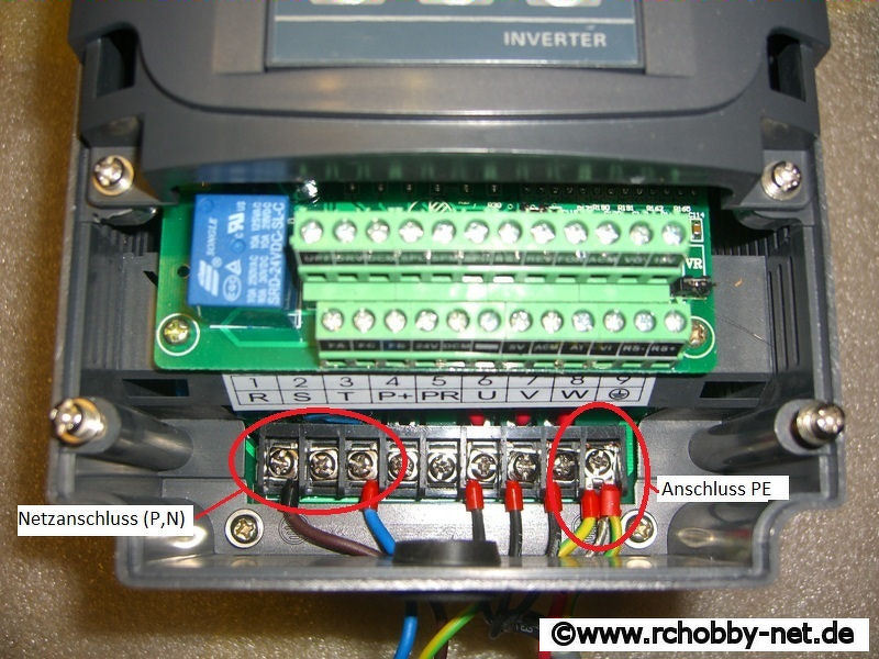

(#) András123 hozzászólása Jan 18, 2019 / 1
Én ugy gondolom hogy itt aki kérdéseket tesz fel az azért teszi, mert vagy nem ért hozzá ,vagy bizhonytalan abban amit egyébként tud. Szerintem ez a fórum azért jött létre hogy segitse azokat akik szeretnének valamit csinálni de elakadnak valamilyen probléma megoldásában. Aki jártas szakmailag ebben a témakörben az lehet hogy egy másikban szintén segitségre szorul. Ezért azt javaslom hogy épitő jellegüek legyenek a hozzászólások
(#) András123 válasza Pali79 hozzászólására (») Jan 18, 2019 /
Nem ragaszkodom hozzá hogy az inverter PWM vezérelt legyen. Egyenlőre ismerkedem ezekkel a dolgokkal és már annak is örülni fogok ha a ki be kapcsolás megoldott lesz a G kódokkal a frekiváltón. Annak ellenére hogy ez csak kinai ,elég sok pozitiv véleményt olvasok róla angol oldalakon. Ez az első komolyabb CNC amit csináltam és szinte minden információt a neten szemezgettem össze hozzá. Korábban sosem foglalkoztam elektronikával ezért is teszek fel esetleg olyan kérdéseket ami másnak talán egyértelmű. Mi a véleményed a dupla reléről amit korábban irtam? Több angol fórumon irják hogy igy oldották meg az AC marómotor bekapcsolását. A második vezérlő ami 0-10V analog jelet is tud a Youtube videók szerint jól teszi a dolgát. Az Emi szűrő még nem érkezett meg.Majd meglátjuk hogy vajon tudom -e használni
(#) András123 válasza csatti2 hozzászólására (») Jan 18, 2019 /
Valóban félreértettem amit irtál, azt gondoltam hogy a vezérléssel közvetlenül a frekivátó bemenetét akarnád megszakitani de igazából a vészleállitásról beszélsz.
Amit Peter65 ir a motor fékezésével majd leállitásával kapcsolatban szintén hasznos lehet, de sajnos számomra nem világos hogy hogyan lehetne megoldani
(#) csatti2 válasza András123 hozzászólására (») Jan 18, 2019 /
Meg kell nézni a frekiváltód dokumentációját. A jobbak paraméterezhetőek, hogy a frekiváltó gyors stopot hajtson végre (van olyan frekiváltó, aminél fékellenállás is csatlakoztatható, hogy a generátorüzembe kapcsolt motor indukált áramát azon keresztül vezesse át, így még gyorsabb megállást lehetővé téve).
Elméletileg (ha jól értelmezem)a csatolt képen a P-Pr csatlakozók fékező ellenállás bekötésére alkalmasak és a paraméterezésnél is van álliási lehetőség erre a célra. De ezen még jobban át kell rágnnom magam angolul

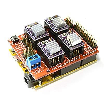

(#) András123 válasza Pali79 hozzászólására (») Jan 26, 2019 /
Szia Pali
Korábban irtad hogy gondod volt az arduinó- CNC SHILD párositásban a relé kimeneteddel. Készitettem egy új vezérlő dobozt a régi helyett és kapott egy másik arduino unot és egy új CNC shildet is. Nem emlékeztem rá pontosan hogy korábban hogy csináltam meg .hogy működjön rajta rendesen minden. Most is feltöltöttem rá a GRBL-t. De sajnos a relé kimenet és a Z limit nem működik hiába töltök rá v 0.9 i , v0.9J .1.1 verzió GRBL-t. Találtam a neten erre a problámára egy utalást, amivel lehet hogy jó lesz, de csak holnap tudom kipróbálni LINK
Itt azt irják hogy a config.h fájlban módositani kell a DEFINE VARIABLE SPINDLE /default enabledet ,disabled -re. És ezt újra feltölteni az UNO-ra (Ez letiltja a PWM -et a Spindle En pinen és igy már jól fog működni a relé.) Neked megoldódott a probléma?
(#) Pali79 válasza András123 hozzászólására (») Jan 27, 2019 /
Szia. Alapjában véve az a gond, hogy az Arduino kimenetei nem feltétlenül passzolnak a shield felirataival. Én ugyan nem használtam relét, nekem pont a PWM kellett legutóbb, mert kaptam egy lézert kipróbálásra. Te milyen shield-et használsz? Egyébként a PWM nem az EN lábon megy, hanem általában a Z végálláson. Bővebben: Link
A hozzászólás módosítva: Jan 27, 2019
(#) András123 válasza Pali79 hozzászólására (») Jan 27, 2019 /
Ma kipróbáltam a korábban leirtakat. Módositottam a config.h fájlban szereplő #DEFINE VARIABLE SPINDLE bejegyzést: //#DEFINE VARIABLE SPINDLE -re . (A // jelek érvénytelenitik ezt a bejegyzést.) A probléma megoldódott, mivel én csak relé ki-be kapcsolást akarok és nem PWM-et.
Az arduinó unó-hoz használok CNC Shildet és DRW8825 driwereket Ez a CNC shild a GRBL 0.8-hoz lett tervezve ahol az arduino kimenetelei pontosan vannak megadva a shild lábaihoz. A GRBL 0,9 vagy ujabb verziókban felcserélték a z limit és spindle -en lábakat, és a spindle -en kimenetelre VARIABLE SPINDLE van definiálva (0-5V -PWM )kimenet. A CNC Shildelnél is történt fejlődés mivel a régebbi v3.0 schild a v3.1- v3.5 kiadásokkal már alkalmazkodik a GRBL ujabb verzióinak lábkiosztásával. Tulajdonképpen mindegy hogy melyik verziójú shildet használom a lényeg az hogy a GRBL konfigurációja helyesen legyen megirva a config.h fájlban (arra a célra hogy mit akarunk vezérelni és melyik pinen akarjuk használni )Ugyanezen a shilden például ha a GRBL-MI verziót töltöm fel egy rajzoló plotter esetében ahol a kis szervó motorvezérléséhez PWM kell ,akkor ott a GRBL-Mi a Z limit lábra kapcsolja a pwm-et. Sajnos én sem értek az arduinó komolyabb programozásához és csak csipegetem a gyenge angol tudásommal hozzá az infókat. Kár hogy magyar nyelven, átlag tudással rendelkező emberek számára egyszerűen megfogalmazva nagyon kevés az információ.
A közeljövőben én is szeretnék venni egy kinai kék lézer modult és azt szeretném én is PWM-el vezérelni. Tudnál nekem abban segiteni hogy:
Milyen tipust vegyek? (gravirozni és vágni is szeretnék vele vékonyabb rétegeltlemezt és balsafát
Mit és hova kössek hozzá a CNC shilden?
Milyen programmal és melyik GRBL verzióval és beállitásokkal használjam ?
