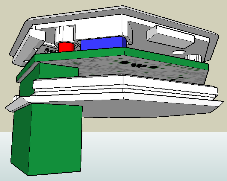

(#) kameleon2 válasza SALáta hozzászólására (») Jan 29, 2019 /
3D CAM-nek jó a SolidEdge, de 2D-ben kész rémálom. Annál még a Sketchup is jobb 2D-ben, igaz annak a feliratozása lenne kínlódós. Kivéve a fizetős változat. Abban viszont durva a dokumentálási lehetőségek tárháza. Tud 3D ábrát linkben kezelni egy dokumentációban, robbantott rajzokat stb. Ha változtatsz a rajzon - módosul a 2D dokumentációban is. De ingyenes szoftverben OpenOffice Draw-nál jobbat még nem találtam. Pedig párat végigpróbáltam már ZX Spectrum Art Studio óta . AutoCAD 1.0-n tanultam a CAD-et is.
