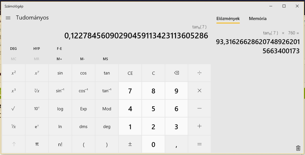

atfogo=760/(cos(7))
(#) pucuka válasza jdani hozzászólására (») Jan 29, 2019 /
Remélhetően az egyenlet rendezését meg tudod oldani.
(#) pucuka válasza bbb hozzászólására (») Jan 29, 2019 /
Szemköpszti befogó mérete volt a kérdés, tehát tg(7).
(#) Hp41C válasza jdani hozzászólására (») Jan 29, 2019 / 4
760 [cm] * tg( 7 * ( pi /180 )) = 93,316266286207489262015663400173 [cm]
(#) jdani válasza Hp41C hozzászólására (») Jan 29, 2019 /
Ezt akartam, köszönöm
(#) jimmi12 válasza Hp41C hozzászólására (») Jan 29, 2019 /
Bocsi, de miért a pi/180?
(#) pucuka válasza jimmi12 hozzászólására (») Jan 29, 2019 /
Radián:
(#) jimmi12 válasza pucuka hozzászólására (») Jan 29, 2019 /
Az okés, de hogyan jön ez a képletbe?
Onnan, hogy valószínűleg MS EXCEL -lel számolta ki, és annak a számolókájában a szöget radiánban kell megadni.

(#) Hp41C válasza Hp41C hozzászólására (») Jan 30, 2019 /
Matematikában a trigonometrikus függvények (sin, cos, tg, arctg) argumentuma radiánban értendő. Egyes kalkulátorok megengedik a fokban ill. új fokban történő számítást, de pl programnyelvek csak radián -t használnak.
(#) Alkotó válasza Hp41C hozzászólására (») Jan 30, 2019 /
Inkább úgy fogalmaznék, hogy radiánban kell a szöget megadni, de én egyetlen olyan embert/matematikust/fizikust sem ismerek aki egy adott szög mértékére radiánban gondolna. A szöget határozottan fokban képzeljük el, így beszélünk róla, csak tudjuk hogyan lehet ezt radiánba átváltani.

(#) pucuka válasza Alkotó hozzászólására (») Jan 30, 2019 /
Elég baj, hogy nem ismersz. Én sem matematikus, sem fizikus nem vagyok, mégis seperc rájöttem, hogy radiánról van szó.
Egyébként a radiánban való számolás korrekt, végül is a legkisebb hibát adja, mert csak a számolás végén alakítódik át hétköznapi ember számára ismert fokban megadott szöggé.
Ahogy látod, a fokban való számolásban négy tizedesig szokás elmenni (négyjegyű függvénytábla biztos ismerős) de ez a végtelen tizedes számmal való számolás elég nagy hibát okoz.

A PC saját számológépe fokban kéri a szöget a szögfüggvényekben.
