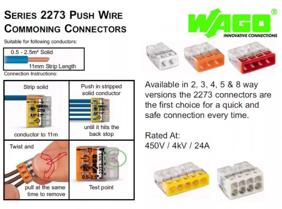

(#) gordonfreemN válasza Ge Lee hozzászólására (») Jan 22, 2019 1 /
Ha szereltél volna vele, akkor tudnád mi a különbség a csatos, oldható wago és a nem oldható között (egyébként ebbős is ki lehet roncsolás nélkül szedni a vezetéket).
Oldhatót leginkább sodrott hajlékony vezetékhez lehet használni.
A nem oldhatót a tömörhöz.
Ezt igen nehéz elrontani, mert amikor bele dugod a vezetéket nagyon jól lehet érezni, ha a kontaktus előállt. Ezért írtam, hogy ha ismernéd, akkor nem tettél volna fel ilyen kérdést. Egyébiránt, ha valaki dilettáns, akkor nyilván ezt is el lehet rontani. Láttam már eseteket, mire képesek az emberek.

(#) gordonfreemN válasza proba hozzászólására (») Jan 22, 2019 1 / 1
Azt hiszem, így is jó de még ezt nem próbáltam.
Egy wago dobozon láttam, a bedugott vezetéket elkezded forgatni ide-oda és közben húzod ki. Néhány csavarás után kijön.
Itt is van.

(#) proba válasza gordonfreemN hozzászólására (») Jan 22, 2019 / 1
Ez igaz, ha egyenes a vezeték, jól van összerakva, a vezetéken menet lesz, és csavargathatod sokáig. Ha a vezeték görbe, akkor meg mire a helyére nyomod, már félig kijött.
(#) Ge Lee válasza proba hozzászólására (») Jan 23, 2019 /
Valahogy én is így gondolom ezt a belső szerkezeti felépítése alapján. Tehát, elég ha van egy kis kifli a bedugott vezetékben, és máris nem olyan lesz a kötés mint amilyennek lennie kellene... Szóval az alap elgondolás az nem rossz, de a fejlesztőknek kell még ezen dolgozni néhány évet, hogy én is azt mondhassam rá, hogy igen, most már be merem tenni a saját lakásomba is. Ott van mindjárt maga a szorítás, na azt is sikerült nekik pont fordítva megoldani mint ahogy az egyébként logikus lenne. Nem a bedugáskor kellene nyomni a karnak a laprugót, és utána a rugóerőnek szorítani a huzalt, hanem épp fordítva. És akkor nincs olyan hogy öregszik, csökken a rugóerő, hanem lenne egy erős, fix szorítóerő. Abban ficánkolni sem tudna a huzal amikor be van szorítva, nem úgy mint ebben. De ez már legyen annak a probléma aki gyártja, meg aki használja.
