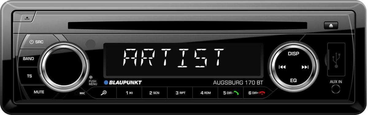

				Hali! Valaki használ, vagy próbálkozott már illyen rádióval? A tuner érzékenységre lennék kíváncsi.
				Igen érdekes. Megpróbáltam utánajárni. Gondolom, Te is Műszaki adatok címén sok hablatyot láttam, adatot csak kettőt. Teljesítmény 4 * 50 W, meg RCA kimenet 2 V. Semmi több. Valamelyik fórumon feltett kérdésedre egy nagyonokos azt válaszolta az érzékenységre, hogy jó, mert ő sokat szerelt. Jó, jó de mégis mennyi az annyi? A műszaki adatok között felsoroltak mindössze a képességekre (features) korlátozódik az, hogy van, meg nincs, az nem műszaki adat. Úgyhogy a műszaki adatok a gyártó honlapján is egy nagy semmi. Bővebben: Link
				Sziasztok! Igen sajnos a mai világban tudomásul vesszük, hogy egy berendezés a technika csúcsa. Csak azt nem tudjuk az adatokból mennyire. Sajnos marad a nehezebbik út meg kell mérni. Sajnos még az sem garancia, hogy általában egy készülék jó érzékenységű, lehet egyedi hiba is. A napokban előszedtem pár készüléket, az újabb generációs készülékek tudják a 2-5 uV érzékenységet. Sajnos ettől még lehet, hogy a bemenő fokozat hibás, ott messze elmarad az előbbitől de a helyi adókat még fogja. Egy mérést még az antenna felől jó lenne mérni, hogy az antenna testelése ohmosan megfelelő-e illetve a belső vezető folytonos-e, nincs átmeneti ellenállás egy csatlakozónál. Üdv: Gábor

				Üdv! Sajnos a Blaupunkt nevet megvásárolta egy (talán kínai) kommersz műszaki cikkeket gyártó cég. Itt már csak a név a régi,a minőség nem. (Bár a régiből is voltak melléfogások,de kiemelkedöen jók is...) Annak utánanéztél,nem-e igényel a járműved antenna erősítő bekötést/külső erősítőt?
				Hali! Rendes volt a forgalmazó visszatérítette az árát teljes összegben. Igazad van sajnos a Blaupunktal kapcsolatba. Volt régebben nekem is, ill. szerelgettem be. Nagyon jók voltak. Ez, a mostan szóban forgó, tuti hogy kínai. Ahhoz képest, amit tudott, gyanúsan olcsó volt. A rádió vételen kívül, minden tökéletes volt. CD lejátszó, telefon kihangosító, SD kátya olvasó, pendrive. Az antenna erősítő folyamatban van.
				Uviktor arra gondolhatott, hogy ha az autódban van egy ilyen antenna erősítő gyárilag és a fejegység cseréje után nem kapott áramot, akkor rosszabb, mintha nem lenne a rendszerben. Táp nélkül nem igazán fog jönni semmilyen adó, mindegy milyen gyártó készüléke a rádió.
				Igen,így értettem. Ha van gyári antenna erősítő,de a vezérlő(ant.remote) vezeték lobog a levegőben,abból nem lesz vétel semmivel sem. Pl némely VW csoportnál pedig egy külső ant.erősítőt szükséges tenni,ha nem gyári a fejegység. Amit persze szintén be kell kötni az ant.remote(általában kék vagy kék-fehér)vezetékre.
