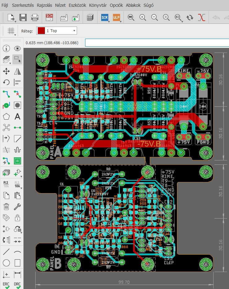

A 20-as réteg a kontúr, azt javaslom használni. Azt eleve kontúrnak érzi, és már eleve csak a körbekerített részt mutatja panelként.

Kézi kivágásnál bármelyik látszó rétegen lehet a kontúr, hiszen az csak "vonal", amihez igazodni lehet a fűrészeléskor. A gyári metodika ettől eltér, amit igyekszik az EAGLE támogatni. A 20-as rétegre rajzolt zárt poligont eleve kontúrként értelmezi, és így is mutatja a képernyőn -ha ez be van kapcsolva-. Mellékeltem egy panelt, ami szemlélteti ezt (tervezési nézetben, és egy gerber megjelenítővel is ugyanazt).

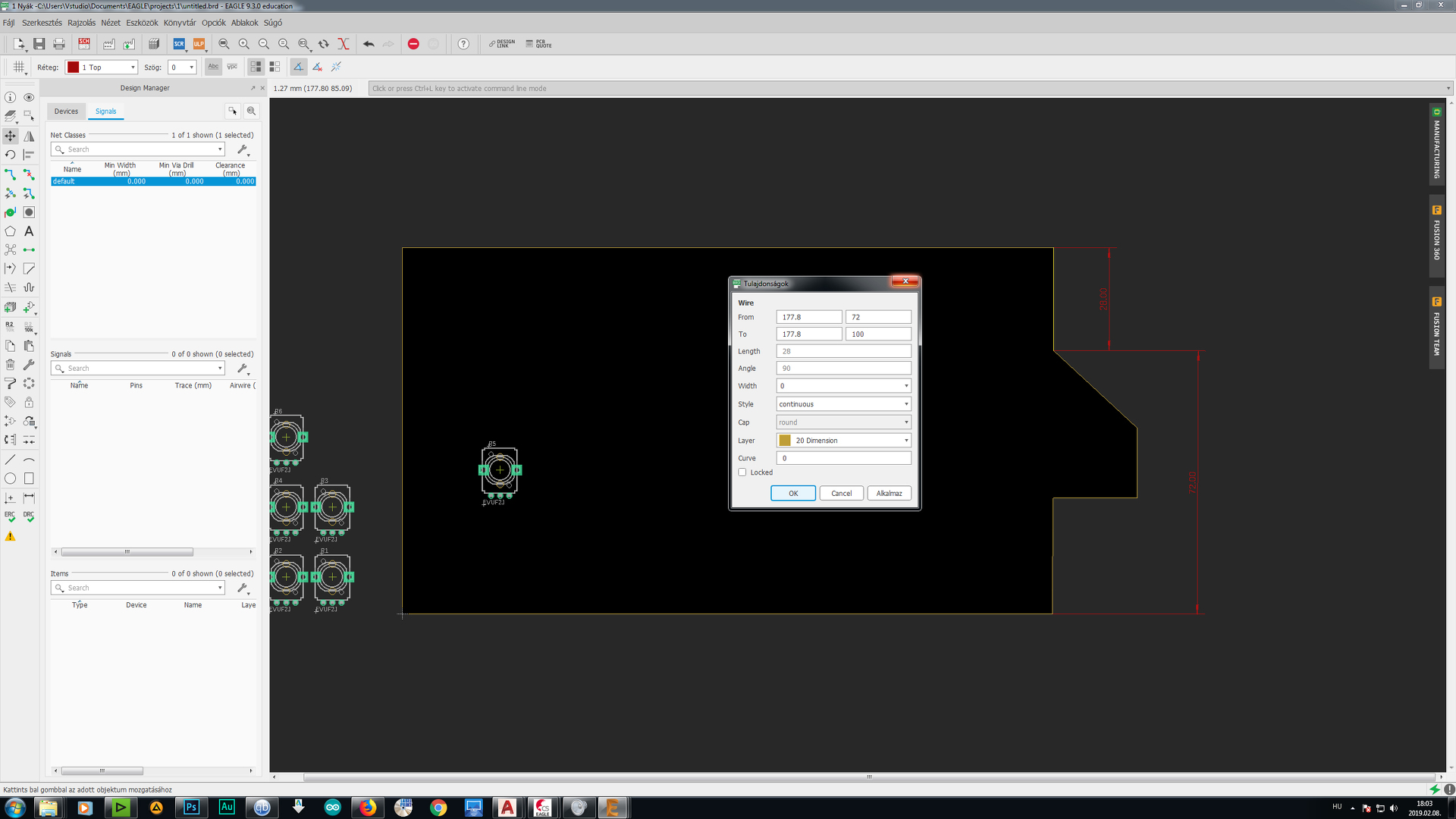

Itt egy fotó, hogy hogyan is gondolom. Tehát a itt láthatjátok a méretek és az a kérdésem hogyan tudom pontosan oda tenni az alkatrészeket ahol annak lenni kell. Esetleg ha valaki megmutatná Team w-be örülnék neki ne szendvedjek már vele. Egy kis szabolcsi alma pálinkát szívesen felajánlanék érte.

Nem lehetne használni a koordinátarendszert? Ugyanis az inch-ben vagy mm-ben van, beállítástól függően. Vagy nem is értem a kérdést, minden adott. Tudod a távolságokat, van koordináta rendszer, tudod a dolgokat mozgatni. Ahol át lehet állítani a rács felbontását, ott be tudsz tetszőleges értéket állítani, akár 0.001mm-t is. Ez nem AutoCAD, hogy bepötyögjed az értékeket, itt mozgatnod kell, ránagyítani a koordináta rendszerre, így tudod pontosan pozicionálni a dolgokat. Mérni tudsz, ezzel tudod ellenőrizni a távolságokat. A mért adat mozgatás alatt folyamatosan változik. Ezeket tudja az Eagle.
Esetleg keress rá a move parancsra, a paraméteres változatára, valószínűleg meg lehet adni a dolgonak a helyzetét koordinátával is, de nem ez az általános. A hozzászólás módosítva: Feb 8, 2019

Olyan szinten dühit ez a program, hogy nem lehet benne rendesen vonalakkal dolgozni aminek vannak méretei. Pl itt is miért nem lehet annak a kijelölt vonalnak a hosszát megváltoztatni miért csak mást lehet állítani ? Érthetetlen, hogy milyen rosszul van ez a szoftver megalkotva. És most itt képzeljetek minden mondatba ami eddig elhangzott kb 3 káromkodást .......

Leírom dedós módszerrel mit is szeretnék. Van egy kurzorom fogok egy vonalat és huzok vele egy csíkot aminek valahol megadom hogy Te legyél 180mm hosszú majd arra ki...aszot vonalra merőlegesen huzok egy másik vonalat és az meg legyen x hosszú és meg és megint és megint és a végén pedig bezárom az a kutya betyár Nyák körvonalát. Remélem érthető amit leírtam. Nézzétek el nekem, hogy kiakadtam

Meg van rajzolva Autocad-ben a vezérlő. Ugyebár az az etalon ott minden szépen a helyére van rakva.
A lényeg az lett volna, hogy pl ha egy potméter közepe amit ugye az Eagle-ben megfogsz az maga az alkatrész tengely közép pontja is és így pont egybe esik a furattal is ami a vezérlő dobozra lesz lézerrel vágva. A megrajzolt Autocad file-t próbáltam átvinni az Eagle-be volt dxf, bmp, jpg de sehogy se tudtam átvarázsolni amit szeretem volna. Ha nyítok egy import fület ott sajnos semmilyen módon nem lehet beimportálni vagy még nem jöttem rá

Idézet: „Ez nem AutoCAD, hogy bepötyögjed az értékeket, itt mozgatnod kell, ránagyítani a koordináta rendszerre, így tudod pontosan pozicionálni a dolgokat. Mérni tudsz, ezzel tudod ellenőrizni a távolságokat. A mért adat mozgatás alatt folyamatosan változik. Ezeket tudja az Eagle.” Kicsit kiegészíteném amit írtál. Az eagle-ben is be lehet pötyögni az értékeket, azaz bármi elhelyezhető számszerű méretek alapján is, nem csak húzással. Amikor nagyon pontosan kell elhelyezni a nyákon dolgokat (furatok helye, alkatrészek, körvonalak, kivágások, elforgatás stb), akkor mindíg számszerűen adom meg, mert bizonyos esetben sokkal gyorsabb mint adott helyre húzni a dolgokat. Amikor egy komplett berendezést készítünk, akkor össze kell dolgozni pl. a dobozt, előlapot stb. megtervező kollégákkal, ha bizonyos méretek adottak, (pl. rögzítő furatok helye, előlapi csatlakozók, kezelőszervek, stb) akkor azoknak pontosan ott kell lenniük, hogy illeszkedjenek mondjuk az előlap kivágásaiba. Amikor egy az egle-ben még nem létező alkatrészt rajzolok meg, akkor gyakran az adatlapon levő méretezett rajzból kell kiindulnom, ilyenkor a programban megintcsak számszerűen célszerűbb megadnom, hogy mi hol legyen... A hozzászólás módosítva: Feb 9, 2019

Hogyan tudod az Eagle-ben értékkel megadni a mozgást? Nem utólag, a tulajdonságokban, hanem rajzolás közben, hasonlóan az AutoCAD-hez?
Én most ismét megnéztem, és nem találtam erre racionális lehetőséget.
move alkatrész (x,y); azaz move C1 (10 10);
Éppúgy, ahogy AutoCAD-ben is. Használod a parancssorát.
