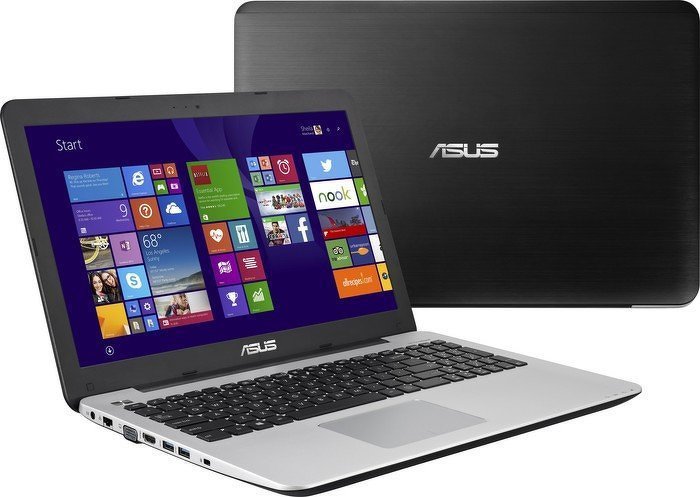

Kis segítség kéne 5let szinten egyelőre. Van egy ASUS R556L notebook om, immáron 3. éves. Azt műveli hogy ha csak akkuról használom akkor az LCD háttérvilágítása random hunyorog meg villog. Ha jól emlékszem már újkorában is csinálta párszor csak nem foglalkoztam vele mert nagyon ritkán használom akksiról. Egyébként meg Németországban lett véve és így a gar miatt macerás is lett volna foglalkozni vele. A helyzet az idő múlásával egyre romlott, egyre sűrűbben csinálta. Most már gyakorlatilag ki is kapcsol néha az LCD, vagy legalábbis a háttérvilágítás. Aztán újból hunyorog stb. Töltő visszadugásával eltűnik a jelenség. Ez akku hiba lenne, vagy valami más esetleg? Akkura azért nem gondolnék mert nem esik le az akku töltöttségi szint a win szerint legalábbis. Azaz nem írja ki hogy csatlakoztassa a töltőt..stb. A videón amolyan vertikális csíkozódásnak(is) látszik a dolog, de nem az csak simán ki be kapcsolódik a háttérvilágítás, gondolom a szinkron miatt látszik így a felvételen. Egyébként olyan mintha valami kontakt hiba miatt lenne. Egy rossz vagy elengedett forrasztás (BGA hiba..? )
A jelenség
Mi lehet ez szerintetek? Köszi előre is.

(#) elactrofan válasza menyus hozzászólására (») Jan 25, 2019 /
Helló
kijelző hiba cserélj kijelzőt
(#) menyus válasza elactrofan hozzászólására (») Jan 25, 2019 /
Uh... komplet kijelző csere? Biztos? Ez lehet hogy a "javitása gazdaságtalan" kategória már... Háttérvilágítást nem lehet külön? Nem vagyok otthon notebookban nem tudom lehet e azt külön csereberélni.
De miért csak akku használatkor csinálja? Ha a kijelző lenne gázos akkor hálózati üzemben is villogna nem csak akkumulátor üzemben szerintem, nem?

(#) bbalazs_ válasza menyus hozzászólására (») Jan 25, 2019 /
De lehet. Nagy valószínűséggel az inverterében találsz egy megnyúlt alkatrészt. Kisebb feszültségről (11.4 vagy 14.4V) nagyobb áramot húz, azt már nem bírja. Magasabb feszről (a táp általában 19V vagy felette) kisebb az áram, még éppen bírja.
Tehát szerintem az invertercsere (javítás) a megoldás.

(#) menyus válasza bbalazs_ hozzászólására (») Jan 25, 2019 /
Köszi én is ilyesmire gondoltam inkább. Ezen a megnyúlt alkatrészen mi értendő? Látványra deformálódott tehát szemmel is látszik? És kérdés hogy ez valami kondenzátor, tekercs ellenállás vagy valami aktív kütyü, külön beszerezhető e... Az inverter a kijelzőben van vagy a tasztatúra alatt az alaplap felől? Nem szedtem még szét ilyen újabb fajta gépet, ráadásul ez beépített akkus. Az akku csere is egy élmény lesz gondolom.
Sajnos a megnyúlt az pont azt jelenti, hogy szemmel látható baja nincs, de mondjuk a kondi kapacitása tizedére esett (smd kerámiakondikról beszélünk) vagy ritkábban egy ellenállás értéke változott meg. A fő gondot inkább az jelenti, hogy mi lehetett az eredeti értéke. Az ellenállásokra többé-kevésbé még rá is van írva, de a kondikra...
Az inverter a kijelző alján szokott lenni és az alkatrészek beszerezhetők.
Ha újabb a gép, akkor LED-es háttérvilije van, az elv hasonló, de itt nincs nagyfeszültség. Az, hogy ilyenkor a LED tápja hol van, az változik.
Értem, köszönöm. Van ESR mérőm az elkókhoz, és RLC mérőm SMT hez is. A fő gond valóban az hogy egy 0603 / 0402 es kerámia kondiról honnan a bánatban fogom tudom eredetileg milyen értékű volt és mire cseréljem, még ha sikerül is behatárolni hogy az a gáz. Majd 10n tól felfelé indulva próbálom cserélgetni ha megvan a bűnös, kisebb nem hiszem hogy lehet benne max zavarszűrésre. Mondjuk egy félig zárlatos rf szűrő 10pf is csinálhat galibát... Talán ha szemmel is látszik hogy melegedik valahol ott érdemesebb kapirgálni. Szerintem ez már LED es kijelző lehet... Vagy marad a komplett LED meghajtó panel csere, már ha nincs összeintegrálva mással és nem túl drága. Én voltam a hülye hogy míg garos volt nem foglalkoztam vele.
Köszi az infót még várok egy kicsit aztán ha romlik a helyzet beletúrok.
(#) elactrofan válasza bbalazs_ hozzászólására (») Jan 25, 2019 /
Most már nincsen inverter a laptopokban, led a háttér világítás ehhez nem kell inverter.
ez annál újabb készülék, hogy CCFL csöves legyen.

(#) yohnsee válasza menyus hozzászólására (») Jan 25, 2019 / 1
Szia! Még egy gondolat. Hasonló hibát láttam javítani a youtube-on egy szervizest. Tudom, hogy minden gép más és más, de ötletet meríthetsz. A csatorna neve electronics repair school. Ott az emberünk nem kereste a hiba forrását, mondván, hogy azt az időt nem fizeti meg senki, hanem áthidalta, fix feszültséget adott az inverterre. Így szépen ment tovább a gép, akksiról picit többet fogyasztott ezután, de ez kb. senkit nem érdekelt. Tudom, írtad, hogy a tied már valószínűleg ledes, de a hibakeresés ugyanaz. Gép szétszed, háttérvilágítás vezérlő IC megkeres, majd mérés. Ha az őt vezérlő jel hiányzik akksiról, akkor nem érdemes keresgélni kapcsolási rajz hiányában. Ha a tápfesze nincs meg, az más tészta.

(#) menyus válasza yohnsee hozzászólására (») Jan 26, 2019 /
Szia!Nagyon köszönöm az 5letet és a részletes instrukciót. Megkeresem ezt a tutorialt, érdekes lehet. Most arra hegyezek hátha végleg behal a háttérvilágítás, akkor egyszerűbb behatárolni a hibát. Erre minden esélyem megvan mert egyébként sűrűn használom a gépet és hétről hétre romlik a helyzet. Most hét végén csak akkuról kínozom amikor jelentkezik a hiba. Bár nem tudom jó e az ötletmenetem, mert ha az alaphiba (ami lehet egy rossz forrasztás vagy pár forintos kapacitás vesztett beteges kondi..stb) magával ránt valami cél áramkört (LED meghajtó, táp managmant..stb) akkor csak bonyolódik a javítás (BGA chip stb) meg drágul a dolog. Ha jutok valamire persze írok majd, köszönöm!
Azt hiszem megvan a video amire gondoltál. Legalábbis ezen a videón ugyan olyan hibajelenséggel foglalkozik a tag ami nálam is jelentkezik. 100% ban ugyan az a jelenség. Csak akkuról hunyorog a backlight, ha csatlakoztatja a töltőt akkor nem. Az a Toshiba amit javítanak valóban inverteres és nem backlight LED es. Az enyémre (ASUS 556LA-XX1289H) konkrétan nem találtam semmit csak általánosságban hasonló tipusokat, pl I3 CPU val vagy 6GB RAM al.. stb , de elvileg az 556 széria a specifikáció szerint már LED backlight os. Nem tudom mennyi eltérés van a különböző típusjelölések végződése (R556LA-XXYYYYH) között. Létezik hogy az enyém még invertes? Ezt kívülről gondolom nem lehet megállapítani csak ha szétszedem.

(#) elactrofan válasza menyus hozzászólására (») Jan 26, 2019 /
Reménykedni lehet, de ez sajnos széria hiba az Asus R55x tipusú laptopoknál
Kijelzõ csere nélkül nem javul meg soha. Kereshetsz invertert nem fogsz találni, ledes kijelzõ van benne.
(#) menyus válasza elactrofan hozzászólására (») Jan 26, 2019 /
Ok, köszi. Bár rákerestem a problémára és sehol semmi infó róla hogy ez általánosságban sűrűn előforduló szériahiba lenne. Se fórumokban sehol nem találok róla semmit. De köszi az infót, egyébként ez egy "csak zavaró hiba" akku üzemben, vagy meg is döglik idővel a kijelző teljesen? Mi a tapasztalatod? Ha megy töltőről rendesen tovább akkor lehet nem szenvedek vele. Ha ennyire benne vagy konkrétan ebben a témában, talán van erről is infód. Köszi.
