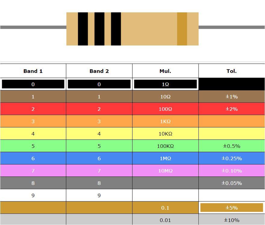

Tudomásom szerint a szélén nem lehet fekete gyűrű. Vagy rosszul tudom? Akkor ez milyen jószág?

Nekem sem jön ki sehogy. Na de vannak ilyen elfajzott színkódok.
Lehet. Vagy tudnál 1 Ω alatti ellenás értéket jelölni nélküle?
Azért írtam, hogy fordított sorrendben van értelme!

Igen, tudsz. Van 0,1 és 0,01 szorzó is a színkódban.
Ha nem lehetne az első szám nulla, akkor nem tudnál. Akkor 1 csak 1-gyel kezdődhetne.
Értelmezd már ezt:
Idézet: „Van 0,1 és 0,01 szorzó is a színkódban.”
