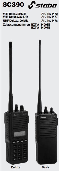

(#) Leraz hozzászólása Feb 15, 2019 /
Valaki ismeri ezeket a készülékeket? Esetleg egy használati utasítás érdekelne. Kössz.
