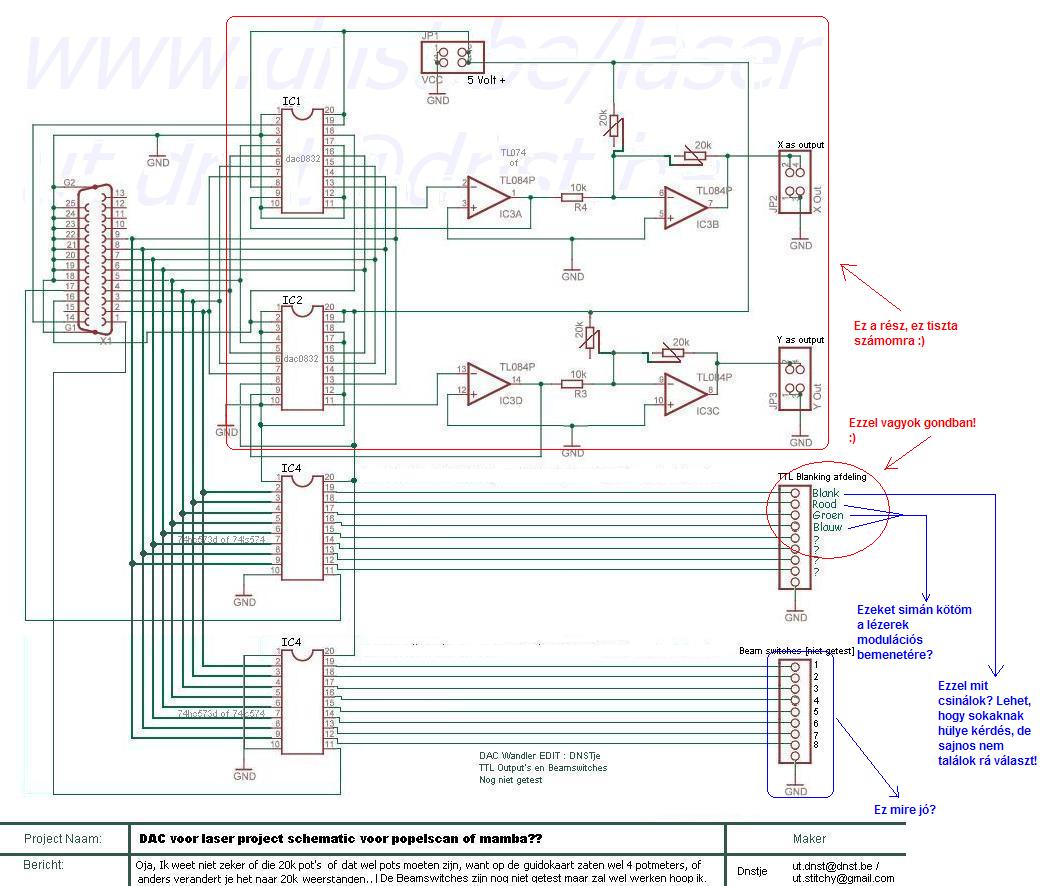

Én már Kb Fél éve nézem a fórumokat, hogy hogy is van ez a laser scanner. Most már elég sokat megtudtam, mind külföldi mint magyar oldalakról. Azt is észre vettem, hogy nagyon sokan tesznek fel feleslegesen kérdéseket. Ezzel kapcsolatban, csak azt mondanám, hogy mindenki olvassa végig a fórumokat, és ha nincs olyanról szó, ami az illetőt érdekli, akkor kérdezen. Én most ezt szeretném tenni, méghozzá Djatis-tól. Remélem megengeded. Elősször is Szeretnék gratulálni a cuccaidhoz amit építettél, és további sok sikert a továbbiakban. A doksidat letöltöttem, és most a szerint csinálgatom a saját scanneremet. Én elősször a dac0832-es ic -vel csinálom a convertert. Remélem simán fog menni minden. azzal a kapcsolással amit felraktál. A kérdésem az lenne, hogy hogyan oldottad meg a zöld és a piros lézer modulálását? Azaz milyen kapcsolással?Nekem van egy kapcsim de azt nem naon értem.Be jelöltem mely részét. Ami még érdekelne, egy kapcsolási rajz az MX7225-höz? Végül is egy RGY Lézernek a converter kapcsolása kellene nekem. Vagy akinek van illyesmi, nagyon megköszönném a segítségét.
A TTL blanking- red green blue kimeneteket úgy ahogy van rákötöd a modulációs bemenetekr egyenként 5 voltot szaggat tehát öt volt jön ki rajta.
a blank-ot én sem tudom mire jó talán valameik programban van valami előnye pl popelscan ingyenesen letölthető progiban a szinek mellett van ilyen is. én a másik 74 hc-t nem tettem bele a másik verziót építettem meg de azon is ugyanazok a jelek jönnek ki ha esetleg egy másik szkennetr vagyis lézereket akarsz villogtatni akkor egy panel meg tudja ezt tenni. Ez a kapcsolás viszont a mamba laserscann progihoz be lehet lőni de a szineket nem tudja kezelni vagyis összevissza. Mamba csak MX dac-hozz tökéletes.

Esetleg nincs meg az MX-dac kapcsolási rajza? Nekem meg van a működő mamba csak normális dac-om nincs hozzá.
