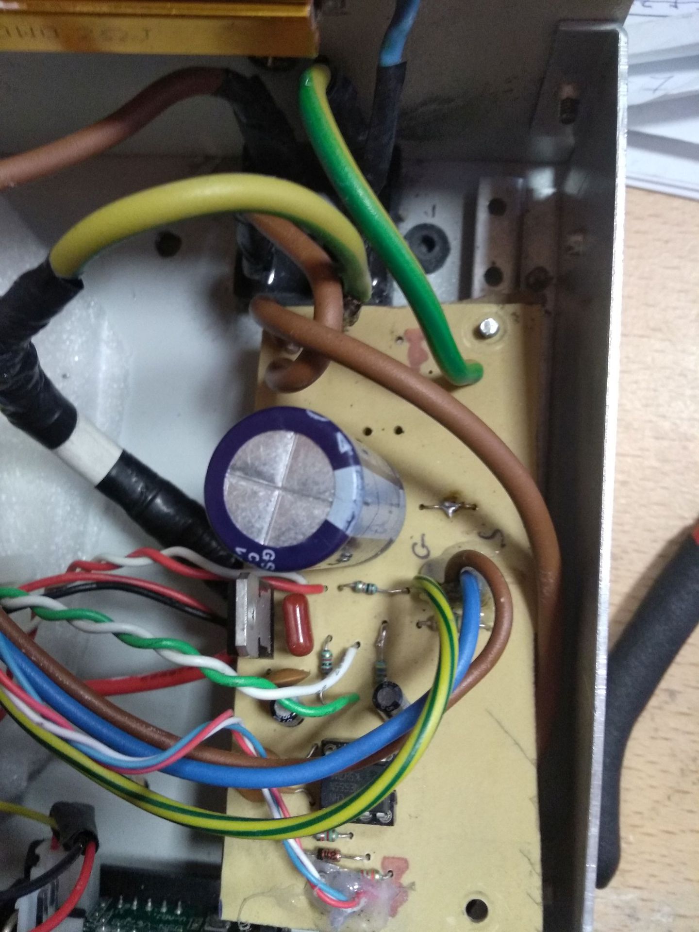

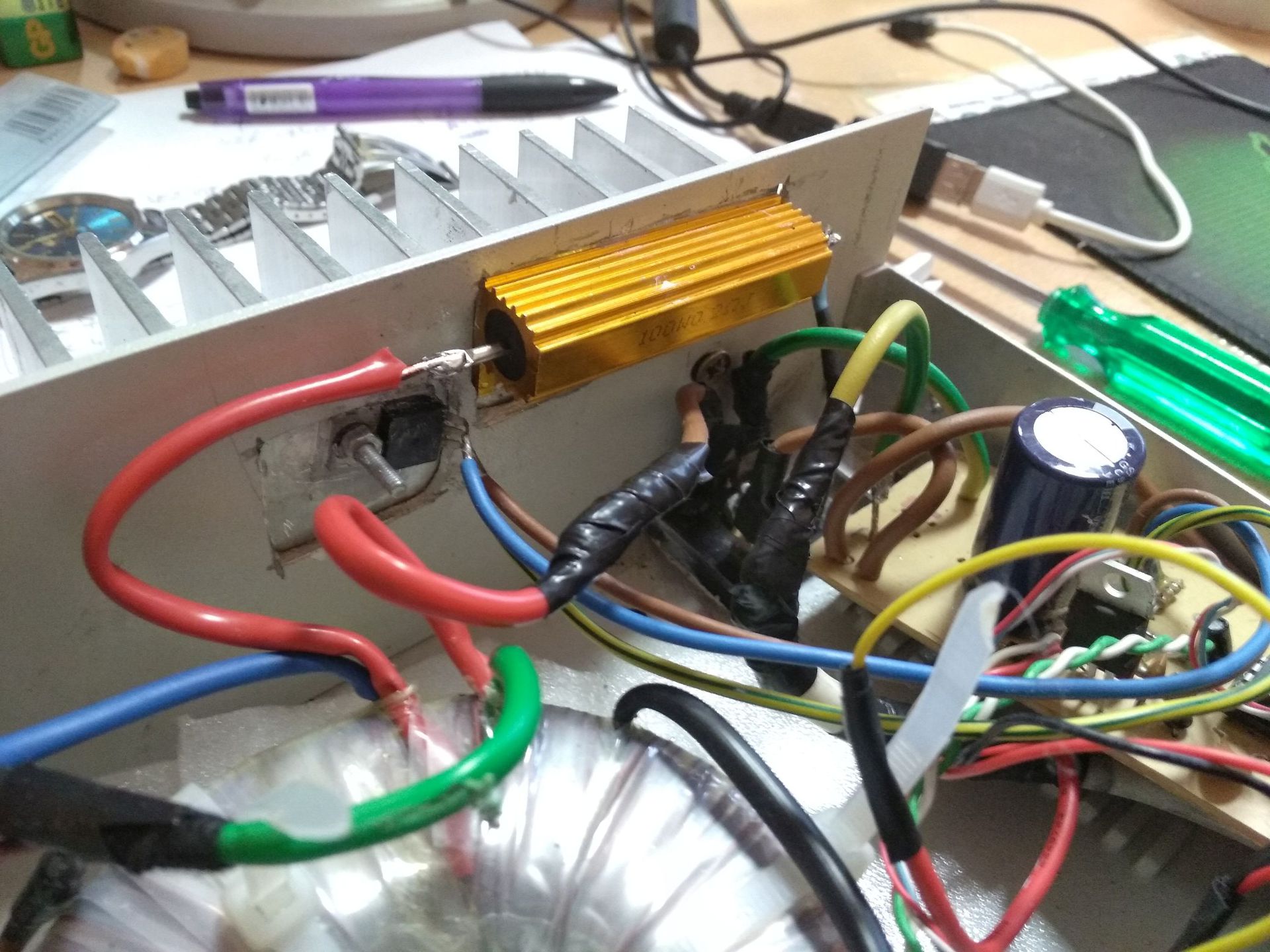

Cseréltem trafót, most 120VA 24V-van benne. A graetz előtt egy 0,2ohm 100W-os alu házas ellenállás hűtőbordára szerelve. Hááát. Még most se merem egy órára sem az akkun hagyni. Mostmár a hűtőbordán az ellenállás kevésbé melegszik, de még most is felfűti a 200x80x40-es bordát. Viszont mostmár a trafó is melegszik szépen. 10 perc alatt kb 50C fokra ment fel. Félek, hogy a trafó meg fog égni.

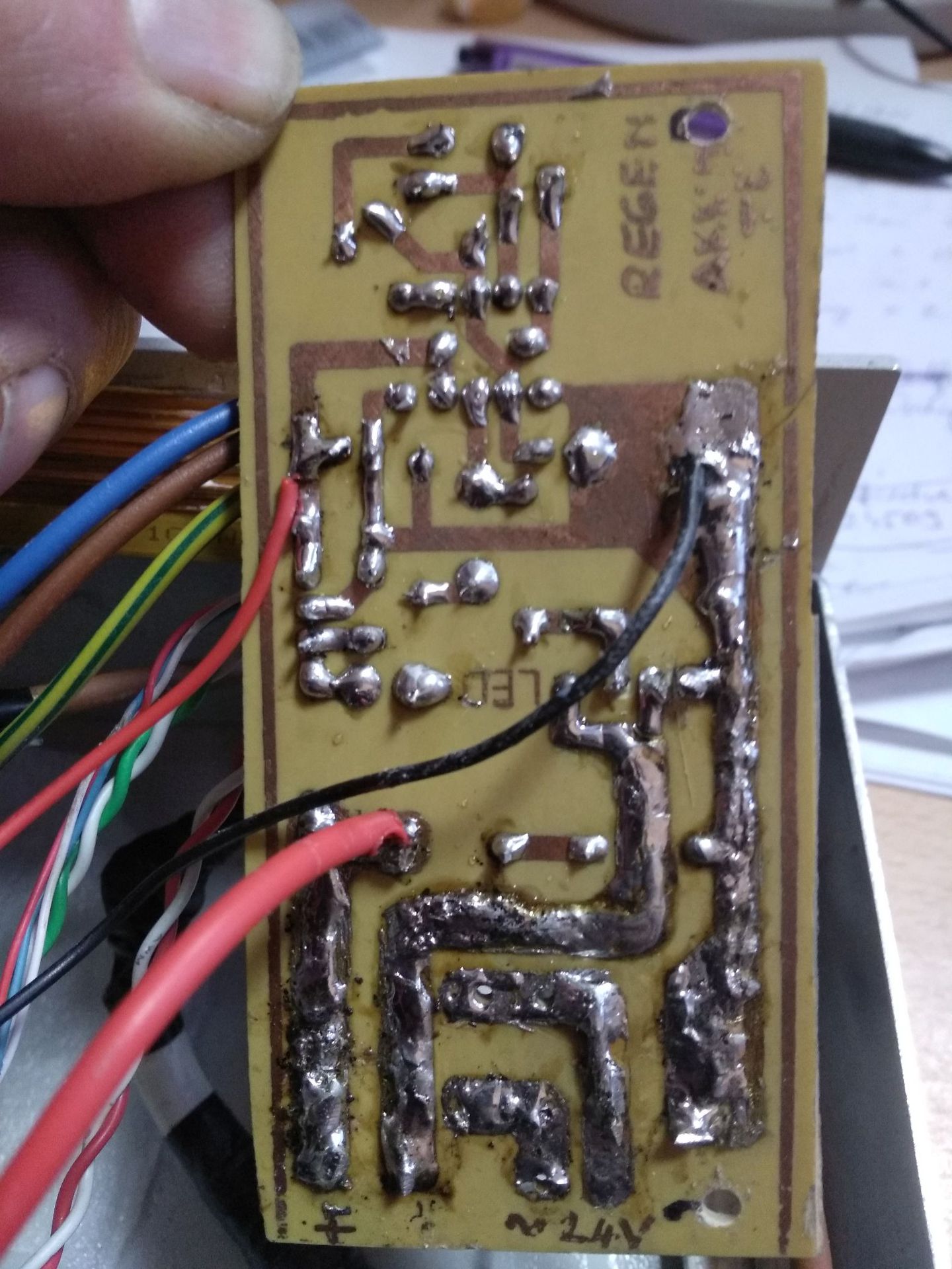

(#) gulyi88 válasza oatis hozzászólására (») Feb 13, 2019 /
Csinálj képeket, tedd fel.
Próbáld ki akku nélkül, ha úgy is melegszik, akkor valamit elrontottál, vagy már kinyúvadt valami pl: a gréc egy vagy több diódája, vagy a fet.
(#) oatis válasza gulyi88 hozzászólására (») Feb 13, 2019 /
Üresen egyáltalán nem melegszik. Akár napokig is mehetne... Milyen jellegű képekre gondolsz?
A panelról alulról felülről, a trafó akku bekötésekről.
Hátha kiszúrunk valamit, amire amúgy barkóbázással nem jönnénk rá.

(#) oatis válasza gulyi88 hozzászólására (») Feb 14, 2019 /
Néhány fotó a masináról.
A panelon ugye van 2db átkötés? Az ic alatt és a puffer mellett.

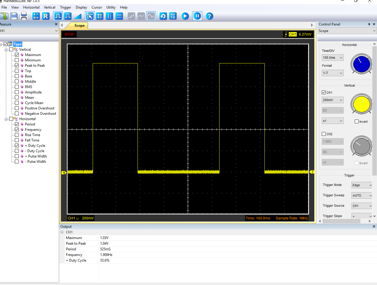

(#) Ge Lee válasza oatis hozzászólására (») Feb 14, 2019 /
Kizárt hogy az a kütyü megfelelően működik, valami ott zárlatos. Vagy a FET, vagy egy dióda a graetz-ben vagy ki tudja. Csak azt nem értem, hogy ha van szkópod akkor az minek van? Mert az mérésre való, nem arra, hogy nagyobb súlya legyen az asztalnak. Ha rátetted volna, már rég meglenne a hiba...
(#) oatis válasza Ge Lee hozzászólására (») Feb 14, 2019 /
Ez a jelforma látható a szkópon. A mérőtüske a töltő csipeszein van. A mérőtüske 10x-esen van.
A szkóppal kapcsolatban valóban igazad van...
A hozzászólás módosítva: Feb 14, 2019
Fogalmam sincs hogy ezt hol mérted, de már ebből is látszik hogy valami nagyon nem jó. Ott alul az a szinuszforma a hálózati 50Hz, ahhoz képest a FET által bekapcsolt időnek jóval ritkábbnak kellene lenni. Tedd az 555 kimenetére és a negatív tápjára a szkópot, szerintem annak az időzítése nagyon nincs rendben. Ha jól rémlik ott 20ms szélességű jeleket kellene látnod, és csak másodpercenként egyszer vagy kétszer.
Ezt látom az ne555 1-3 lábán. Az 1-8 lábon 5,15V
(#) oatis válasza oatis hozzászólására (») Feb 14, 2019 /
A 7812 bemenetén 36v a kimenetén 5,1v -van. Lehet az krepálhatptt be?
(#) Tomi20 válasza oatis hozzászólására (») Feb 14, 2019 /
Igen, az gond. Szakaszaiban kellene vizsgálni az áramkört. Azért problémás a 36V bemenő feszültség, mert tipikusan 35V-ot visel el a 7812. A leírásban szerepel egy Zeneres feszültség stabilizátor, biztosabb lenne, ha azt építenéd be, vagy a másik trafódnak nem kisebb a feszültsége egy kicsivel? Ha meglesz a kimeneten a 12V, akkor megnézni az 555 kimenetét, magasnak tűnik a kitöltési tényező, 10% körül kellene lennie, de lehet hogy csak az alacsony 5V tápfesz miatt van. A frekvencia az rendben van. Ha ez is rendben, át kell nézni a FET bekötését, működését, hogy eltűnjön a jelből az a kb 20V-os feszültség.
