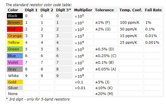

Ellenállás olvasók segítsetek! Hány ohmos lenne a következő ellenállás? Fekete-Vörös-Ezüst-Fekete-Barna, most szakadt (28Ohmos kizárt, mert a kapcsolás nem müködik jól.) Ez a kalulátor nem tudja. Tehát 0.2 vagy 0.02Ohm?
(#) vargaf válasza vede hozzászólására (») Feb 13, 2019 /
Fordított a sorrend, 0,1 Ω, 2 %.

(#) gyoran válasza vargaf hozzászólására (») Feb 13, 2019 /
Tudomásom szerint a szélén nem lehet fekete gyűrű. Vagy rosszul tudom?
Akkor ez milyen jószág?

(#) morgo válasza gyoran hozzászólására (») Feb 13, 2019 /
Nekem sem jön ki sehogy. Na de vannak ilyen elfajzott színkódok.
(#) Epu2 válasza gyoran hozzászólására (») Feb 13, 2019 /
Lehet. Vagy tudnál 1 Ω alatti ellenás értéket jelölni nélküle?
(#) vargaf válasza gyoran hozzászólására (») Feb 13, 2019 /
Azért írtam, hogy fordított sorrendben van értelme!

(#) vede válasza vargaf hozzászólására (») Feb 13, 2019 /
Egy kicsit nagyobb ellenállással próbálkoztam, mértem, számoltam, neked lett igazad. Köszönöm.
(#) vargaf válasza Epu2 hozzászólására (») Feb 13, 2019 /
Igen, tudsz. Van 0,1 és 0,01 szorzó is a színkódban.
(#) Epu2 válasza vargaf hozzászólására (») Feb 14, 2019 /
Ha nem lehetne az első szám nulla, akkor nem tudnál. Akkor 1 csak 1-gyel kezdődhetne.
(#) vargaf válasza Epu2 hozzászólására (») Feb 14, 2019 /
Értelmezd már ezt:
„Van 0,1 és 0,01 szorzó is a színkódban.”

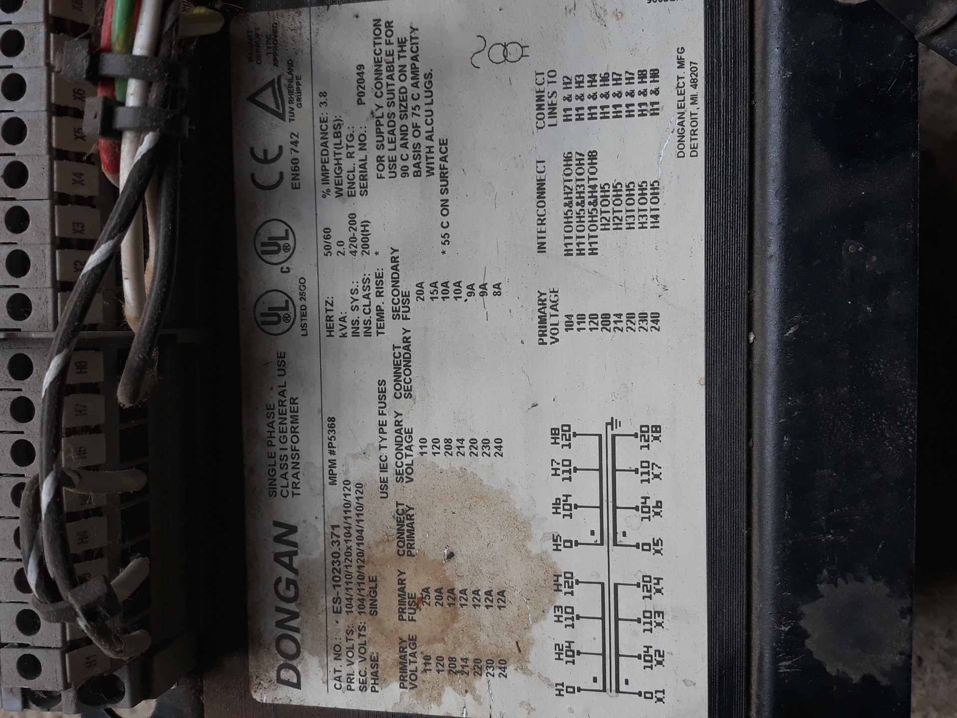

Van egy trafóm amelynek a szekunder oldalán 115V 15A szeretnék levenni. A primer oldal bekötése egyértelmű számomra, ott a H4-H5 kivezetés összekötése és H1-H8 a bekötési pontok. A szekunder oldolon viszont elég az X1-X3 kivezetés a 110-115V 15A -es fogyasztónak vagy máshogy szükséges kötni a szekunder oldalt?
(#) Epu2 válasza zoli75 hozzászólására (») Feb 15, 2019 /
Üdv! Ha elég a 105 V-nál kevesebb elég, de párhuzamosan kötném a szekundert. Inkább a 120 V-os tekercsről vedd le a feszültséget. Persze itt is a két tekercset párhuzamosan kötve. X1-X5 ill. X4-X8. Felezésnél a 230 V-ból lesz 115 V.
(#) Gafly válasza zoli75 hozzászólására (») Feb 15, 2019 / 1
Szerintem:
X1 - X5
és
X3 - X7
vagy
X4 - X8
Azaz a szekundereket párhuzamosan, attól függően, hogy mekkora a leadott feszültség.
Nehogy szembe kösd őket, izzóval kapcsold be elsőként próbára.
Szép trafó, mellesleg.
(#) zoli75 válasza Gafly hozzászólására (») Feb 15, 2019 /
Jól gondolom, hogy akkor az X1-et kössem össze az X5-el és az X4-ről valamint az X8-ról vegyem le a feszültséget?
(#) Epu2 válasza zoli75 hozzászólására (») Feb 15, 2019 / 1
A feszültséget az X1-X5 és az X4-X8 -ról. A párban jelzettek legyenek összekötve.
(#) zoli75 válasza Epu2 hozzászólására (») Feb 15, 2019 /
Rendben. Köszönöm szépen.

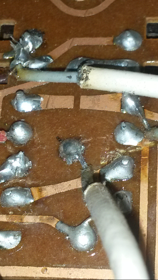

(#) martin66789 hozzászólása Feb 15, 2019 /
Napelemes kerti lámpákat javítok, de problémába ütköztem néhánynál a napelemen elengedett a forrasztás. Próbáltam javítani de egyszerűen nem marad ott a forrasztás, a forrasztás helyén mértem adja a feszültséget. Üveg napelemek lennének. Van erre valami megoldás?
