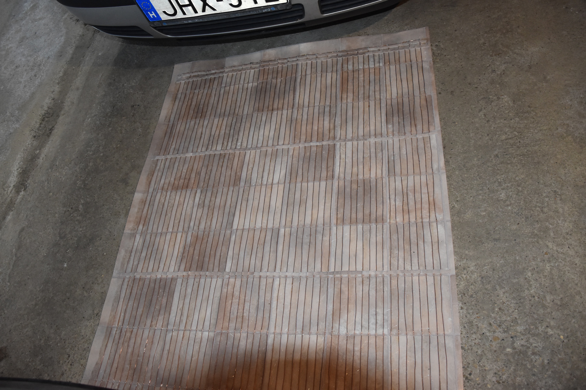

Tető alatt van és még két oldalról házfal ,csak elől és hátúl nyitott ! Azért megpróbálom vagy ahogy a "kokozó mondta öntapadós fém csíkokkal vagy 10 mm - es villanypásztor szalagot veszek és azt ragasztom rá . Mi lehet a gond vele ha nem kap esőt ?

(#) Polly válasza kokozo hozzászólására (») Feb 16, 2019 /
Szia kokozo !
Nos megcsináltam ahogy mondtad ,műanyag pvc padlóra vékony vezetékeket ragasztottam ilyen ragasztó pisztollyal ! Pont most üzemeltem be ,kiváncsi leszek ,hogy holnapra ide merészkednek ezek a dög nyestek !
(#) kokozo válasza Polly hozzászólására (») Feb 16, 2019 /
Várom a beszámolót. Bár én úgy csináltam volna, hogy az egész autón kívül lógjon 30-50 centivel.
(#) Polly válasza kokozo hozzászólására (») Feb 17, 2019 /
Szia ! Benyomtam az autó alá a szőnyeget úgy , hogy egy fél métert kilógott elől és reggelre egyetlen egy lábnyom nem volt az autón.Máskor meg tele volt nyomokkal minden reggelre ,valósziműleg beválik !Ezek után már azon töröm a fejemet,hogy ahogy mondod az egész bejárathoz kellene olyan hosszút ami végíg ér ! Viszont az a baj a PVC műanyag padlóval,hogy könnyen szakad ,bereped ! Vajon gumiszőnyeg vagy mi lenne jó a PVC helyett ?

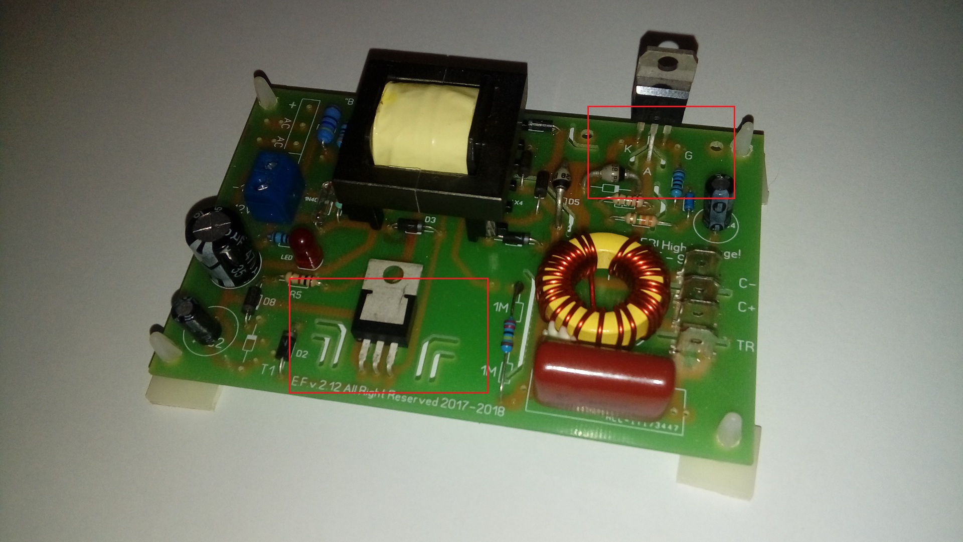

(#) engineerman hozzászólása Feb 24, 2019 / 1
Sokan kértetek fotót telefonon illetve emailben az általam tervezett inverteres elektronikáról. Ma lefotóztam egy fórumtárs kérésére, így ezt most itt is megosztom. Elnézést a moderátortól , de nemigazán ebbe a topikba illik. Mégis azt gondolom, hogy aki villanypásztor építésre adja a fejét, ötleteléshez illetve a motiváció miatt itt a helye.
Paraméterek:
-Szabályozható, stabilizált inverter kimeneti feszültség 550 - 900V-ig beállítható
-Impulzus idő 1-3 sec
-feltöltési idő 20µF/650V 1,2 sec ekkor az átlagos áramfelvétel 300mA
-maximális tölthető kapacitás 60µF / 650V itt az átlagos áramfelvétel már eléri a 800mA-t
A képen a tranzisztor és a tirisztor körül kontúrmarások láthatók. A tranzisztorra kerülő hűtőborda kialakításánál fogva ezek a kimarások elősegítik a kéményhatást, így a tranzisztor hűtését. A tirisztor körüli kontúrmarásokat úgy hiszem nem kell részletezzem. A NYÁK 4 féle EE, illetve EI ferrit trafót képes fogadni, a nyák kialakítása miatt. A kimenete, illetve a nagyfeszültségű trafó csatlakozása 6,3 as saruval, míg a 12V-os üzemhez szükséges tápfeszültség csatlakozás nyakba forrasztható csavaros kötéssel lett megoldva.
Az elektronika diódahidat is fogadhat, így akár AC adapterról, hálózatról is üzemeltethető.
Az elektronika maximálisan 16 V-ról üzemelhet, de még mély merült akkuról is ( 8 - 9 V ) üzemképes. De értelemszerűen ekkor már a feltöltési idő megduplázódhat.
És akkor ime a lényeg...
(#) mex válasza engineerman hozzászólására (») Feb 24, 2019 /
Gyári kivitelű nyák, de a kettő 1M sorbakötött ellenállás helyére nem tettem volna 1 darab max 250V feszültségtűrésú 2,2Mohm -ot, az átütésveszély miatt.
Írom ezt úgy, hogy a konkrét szerepét nem ismerem, csak feltételezem a sorbakötéssel a feszültségtűrés növelése volt a cél.

(#) engineerman válasza mex hozzászólására (») Feb 24, 2019 /
Jogos az észrevétel. Azonban itt az inverter csak 400 V-ot csinál, és tesztelés idejére tettem bele az 1 db 2,2 Mohmot. Amúgy a kondenzátor töltöttségét figyeli, és egy LED világít amig ki nem sül a kondi ( impulzus jelzés )
