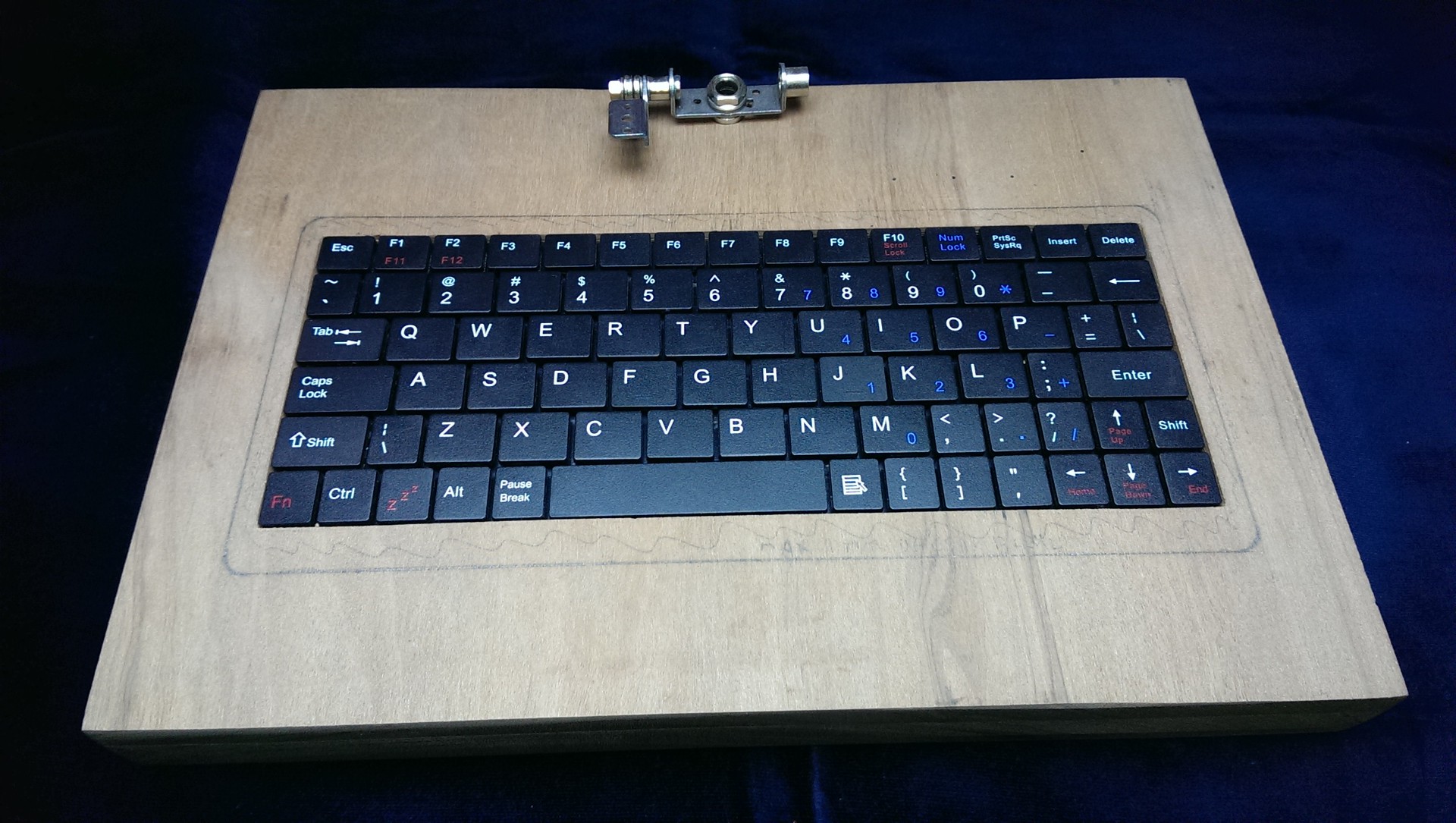

Az lenne a kérdésem hogy a képen látható Jack aljzat kapcsolós-e. Ahhoz kellene hogy, egy Akai tablet-nek a Jack csatlakozóját (bár visszagondolva annak lehet hogy öt kivezetése van) kivezessem oly módon, hogy amikor bedugom a fejhallgatót a beépített hangszórók ugyanúgy elnémuljanak. A tablet alaplapja nem a saját házában van, az új házból csak vezetékkel tudom kivezetni oldalra. A Lomex-ben kapható szögletes, sztereó, kapcsolós nem jó, a menetes része nem elég hosszú, helyszűke miatt pedig nem tudom betekerni az anyagba sem. Továbbá arra gondoltam hogy a Jack aljzatot egy led-el megvilágítanám hátulról, egyes laptopoknál láttam ezt a megoldást, amellett hogy jól nézett ki még hasznos is volt, a fejhallgató csatlakozóval sötétben is betaláltam az aljzatba. A hozzászólás módosítva: Feb 21, 2019
A kapcsolós stereo jack aljzatok 5 kivezetésűek, ugyanis a földön kívül van 2 bemenet és 2 kimenet, ez utóbbiak a bemenetekkel össze vannak kötve ha nincs bedugva dugó, és lekapcsolja a bemenetekről ha be van dugva dugó.

Köszönöm, de mint fentebb írtam a Lomex-ben is kapható szögletes, ami az első képen látszik nem jó, ilyet én is találtam rogyásig, a menetes része túl rövid, helyszűke miatt pedig nem tudom betekerni az anyagba, nem fordul el.
A második képen látható első csatlakozó csak 3 érintkezős, a másodiknak pedig nincsen menete, nem stabil. Egy az általam feltöltött képen láthatóra lenne szükségem 5 kivezetéssel. A hozzászólás módosítva: Feb 21, 2019

Nedudgi, a menetes résznek 3-4mm anyagon kell keresztül mennie, úgy hogy a túloldalon maradjon annyi amire rátekerhetem a rögzítőcsavarját.
Bakman, köszönöm, de ilyet is rengeteget találtam az Ebay-en, sajnos ez is csak 3 kivezetéssel rendelkezik.
Én ilyenkor azt szoktam csinálni, hogy elvékonyítom a ház anyagát egy tompára köszörült fúróval, aminek az átmérője valamivel nagyobb az anya csúcs átmérőjénél.
A ház anyaga Bahia (Abura) fa, műanyag esetében én sem haboznék megtenni, de egy egzóta faanyagnál tartok tőle hogy beszakadna mikor beletolom a fülest.

Sokáig úgy voltam vele "majd mikor elkészül akkor megosztom", de jelenleg úgy vagyok vele hogy inkább most osztom meg a későbbi félreértéseket elkerülendő. Azonban ki kell jelentenem, nem vagyok asztalos, a belső részt nem tudtam jobban elkészíteni, és ha elmondanám milyen felszerelést használtam a kialakításra, az asztalos munkákhoz értő fórumtársak sikítva dobnák ki a laptopukat az ablakon. A második képen a hüvelykujjam és a kapcsoló közé fog kerülni a Jack, a helyét még nem alakítottam ki teljesen, mindig a az éppen megtalált, legmegfelelőbb alkatrészt építem be, rengeteg tized milliméteres mérés elvégzése után. Egyébként a billentyűzet jobb oldala feletti lyukak nem szú nyomok, hanem száloptika darabok.

Tehát a második és az ötödik képet nézve nem egészen értem a problémádat.
Bármilyen csatit akarsz feltenni, vésni kell a fát ugyan úgy mint a kapcsolóknál. Nem értem miért kell az anyás rögzítés. Ráteszed a Lomex-et egy nyákra, és a nyákot csavarozod be a fészekbe. A nem menetes is jó, sőt jobb, és a pofája van egy szintben a külső résszel.
Illetve Konthában van olyan kapcsolós 3,5 jack, aminek a lábai pont a 2,54-es raszteren vannak. Ahhoz még nyákot se kell készíteni, lehet próbanyába forrasztani.

Azt lefelejtettem hogy oda még ki kell férnie egy tartócsavarnak, abba a sarokba egyelőre direkt nem tettem, mert féltem hogy nem férne el tőle a csatlakozó vagy fordítva. Mint írtam sokszor átmérek mindent hogy biztos legyen, csak itt egy kicsit elszámoltam magam a kapcsolókkal és az USB portokkal, annak feljebb kellett volna mennie legalább fél centivel. Köszönöm, a nyákos megoldás nem tűnik rossznak, amint Lomex közelbe kerülök veszek egy csőröset és utána mérek. Az én eredeti megoldásom is hasonló lett volna, csak lecsavarozás nélkül (a képen), azt végül elvetettem.

Talán majd a 2.0-ás verziónál. Egyébként most nekem is a menet nélkülin kattog az agyam, minél többet gondolok rá annál jobban tetszik. Lecsavarozni egy nyákkal együtt, zseniális, nekem hogy nem jutott az eszembe? De persze ezért van ez a fórum, hogy az ötletek "gazdát cseréljenek". Miután beépítettem megírom hogyan sikerült. Addig is jó éjt mindenkinek a WIFI, valamint a Duna és a Tisza hullámhosszán.
