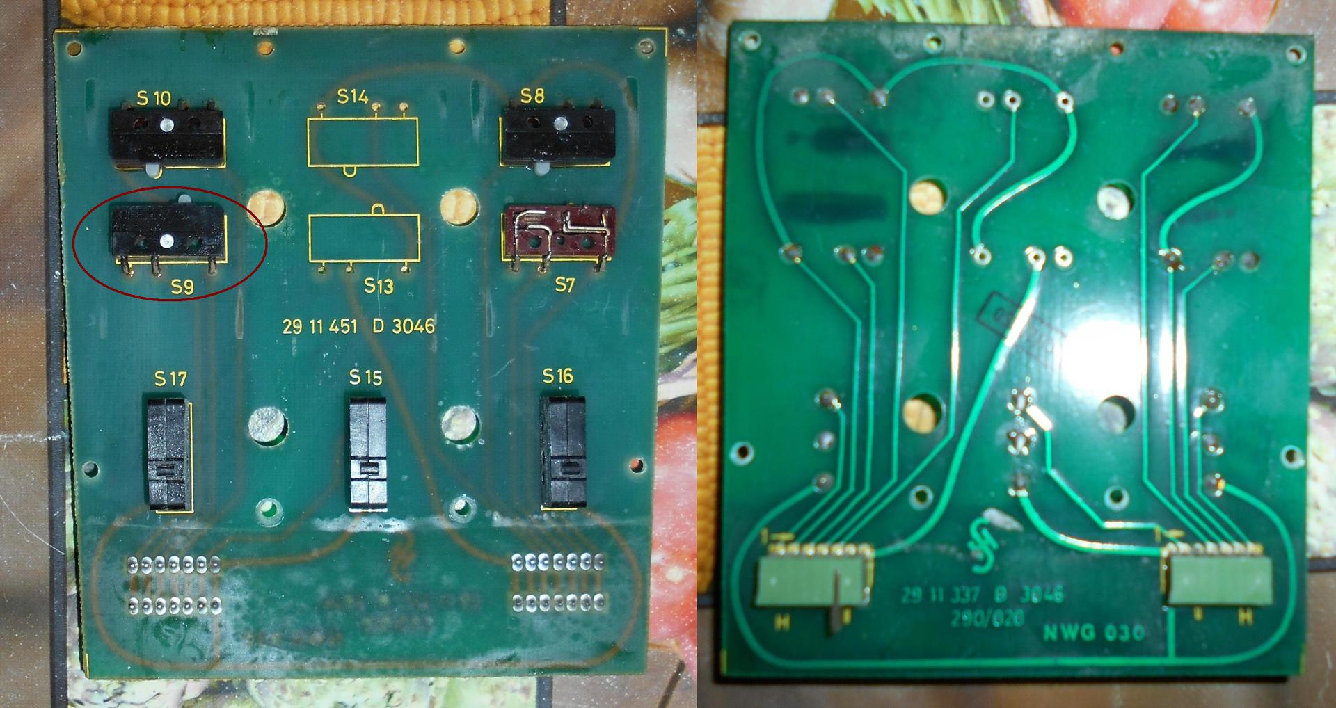

(#) pityu009 hozzászólása Márc 3, 2019 /
Üdv mindenkinek
A képen bekarikázott elemet (S9; ki-bekapcsolás a funkciója gondolom) hol lehet kapni vagy mi a neve/cikkszáma vagy hogy lehet helyettesíteni, mert a jobb oldali egység (S7) helyére kellene, mely már a szétszedés előtt tönkrement.(Esetleg hol tudnak ilyet javítani?)
Válaszotokat előre is köszönöm.
(Elnézést kérek a tolakodásért, hogy a www.hobbielektronika.hu más Fórumában is feltettem már ezt a kérdést)
(#) kendre256 válasza pityu009 hozzászólására (») Márc 3, 2019 /
Mikrokapcsoló néven kell keresni, különböző méretűek vannak, kölönböző paraméterekkel.
Ezt az alkatrészt csak cserélni lehet, javítani nem.

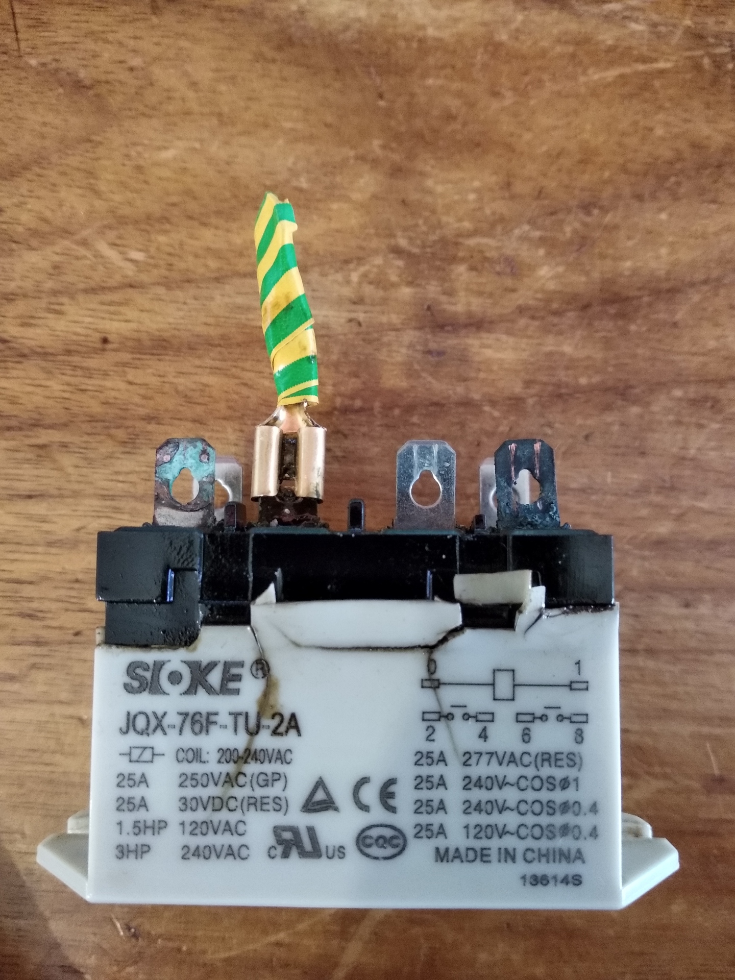

(#) sarkozi86 hozzászólása Márc 5, 2019 /
Üdvözlök mindenkit.
Nekem egy ilyen relére lenne szükségem. Csak külföldi oldalon találtam. Ez egy ipari olajsütőben volt benne!
Pesten az Orczy alkatrész boltban érdeklődm a mondták nem tudnak segiteni.
(#) kadarist válasza sarkozi86 hozzászólására (») Márc 5, 2019 /
Szerintem ezek között találsz 230V-os behúzófeszültségű és áramban is passzoló relét. Másik forrás.
A hozzászólás módosítva: Márc 5, 2019
(#) qvasz2 válasza sarkozi86 hozzászólására (») Márc 5, 2019 /
Helyettesítőt kell keresni. Tudni kéne, hogy milyen érintkezői voltak használva.
Valami pofára hasonló: Bővebben: Link
Vagyis ez inkább: Bővebben: Link

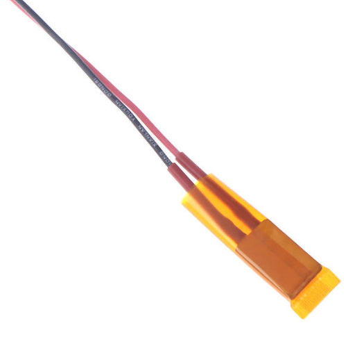

(#) zaza99 hozzászólása Márc 5, 2019 /
A képen látható ptc kerámia fűtőtest szétesett. Két aluminium lap között van a kerámia fűtőtest ami össze volt ragasztva a lapokkal.
Milyen ragasztóval tudom összeragasztani ami vezeti az áramot és bírja a 260°C-ot?
