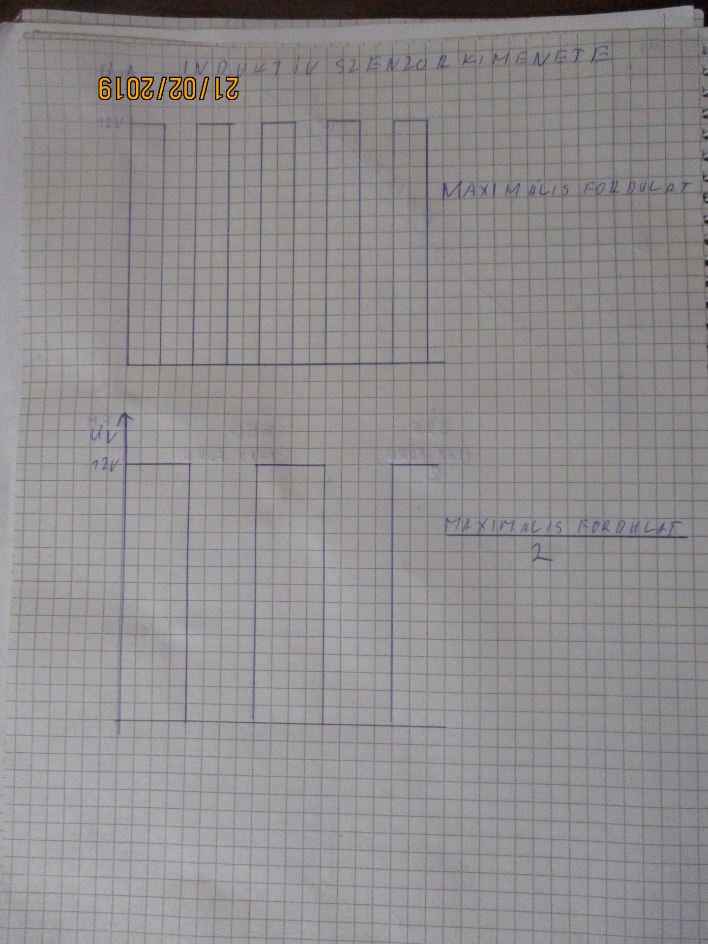

Sziasztok! Egy kis segítséget,ötletet szeretnék kérni. Van egy 12v-os dc motor amit egy forgó tengely fordulatszámával arányosan szeretnék üzemeltetni. Adott egy pwm szabályzó áramkör (alap fordulat beállítására) amelynek van egy szabályzó bemenete 0-10v ,adott egy induktív szenzor.Alap ötlet az volt hogy a pwm kimeneti jelét kapcsolgatom egy induktív szenzor és egy relé segítségével amit megkap a motor ,de ez nem bizonyult jó ötletnek túl szaggatott a motor járása. Abban szeretnék tőletek segítséget ötletet kérni hogy ,hogy tudnék az induktív szenzor segítségével előállítani fordulatszámmal arányos feszültséget előállítani 0-10v amivel meg tudnám vezérelni a pwm vezérlő bemenetét.A szenzorral maximálisan 650 periódust tudok előállítani/perc(fizikailag nem tudok többet) kevesebbet lehetséges.jöhet bármilyen segítség konkrét kapcsolás vagy csak hogy szerintetek milyen irányba induljak el.

Amit a második ábrán lerajzoltál, az nem PWM. A PWM esetében a kitöltési tényező változik, a frekvencia nem. A rajzodon egy fele frekvenciájú négyszögjel látszik, mindkét ábra kitöltési tényezője 50%, így a fordulatszám ugyanaz.
Nem tudni milyen jelet ad az induktív szenzorod. Ha a fordulatszámmal arányos impulzusokat, akkor azt először a fordulatszámmal arányos feszültséggé kell konvertálni. Ezzel a feszültséggel változtathatod a kitöltési tényezőt. (a frekvenciát úgy kell megválasztani, hogy ne negyon sípoljon a motor, ill, ne nagyon melegedjen.
Ha a jeladód a fordulatszámmal arányos feszültséget ad, akkor egyből ezt (szintillesztés után) használhatod.

A második kèpen az induktìv szenzor kimeneti jele van igen a kitőltèsi tènyező mindig 50% ez fix fizikailag a jeladò tárcsabòl adòdik

Nem írtál arról, hogy milyen gyorsan változik a fordulatszám. Ha lassan változik, akkor megoldás lehet, ha az érzékelő kimenő jelével egy monostabilt elindítasz, aminek az impulzus szélességét úgy választod meg, hogy kb. 11Hz-nél (650imp/min) "érjenek össze", és ezt a jelet megszűrőd, és ez a szűrt jel lesz a pwm vezérlő jele. Azaz kell egy kb. 90msec széles impulzust előállító monostabil (pl.: 555-tel), és egy alul-áteresztő szűrő néhány tized herzes törésponttal.
Mikrovezérlővel gyorsabb lehet a követés, az utolsó kettő impulzus közötti idő reciprokával arányos a pwm vezérlő jele. Ezt fél periódusonként (le és felfutó élek közötti mérés) lehet frissíteni.
Pontosabb a követés, ha a motor belső impedanciáit is kikompenzálód, azaz a motor kapocsfeszültségét megemeled az IR taggal.

A fordulatszám nem gyorsan változik a jeladò tárcsa egy traktor hátsò kerekère van felrakva ùgymond mászò fokozatba nagyon lassam forog mondjuk állò helyzetből valò induláskor gyorsabb a változás de ott nem is annyira lènyeges a pontoság, inkább a felső tartományba van lènyege mert a traktor munka közben inkább a felső tartományba dolgozik ès ott nem gyors a változás sebesège
(#) Peter65 válasza tamaaska2 hozzászólására (») Feb 22, 2019 /
Akkor akár jó is lehet.
Még egy ötlet; ha a jeladó jelének a fel- és a lefutó élére is indítasz egy kb. 45msec széles impulzust, akkor a szűrő töréspontja is feljebb mehet, egy kicsit gyorsabb lehet a rendszer.
