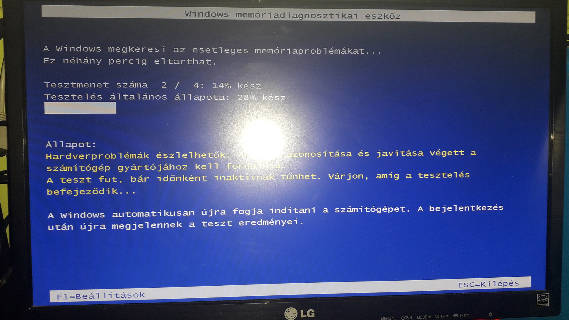

Mivel nem vagyok nagy PC guru ezért tettem fel a kérdést, mert nem voltam biztos a dologban. Azt meg végképp nem szeretem, hogy a PC boltban szeretik lehúzni az embert anyagilag, ha nem teljesen ért hozzá. Furcsa hogy a rendszer ettől függetlenül stabilan fut, nem akad, a driver csere után nem hoz kékhalált. Illetve ha hosszabb ideig hagyom futni a memtestet, akkor alsó hangon is ~500 ezer hibát hoz. Kicsit ellentmondásosnak érzem, hogy a gép stabilan fut, de a memtest hibára hozza. Anno volt egy DDR1-es modulom ott már a memtest által talált 2 hibára is kékhalállal állt meg a gép.

Ha rendszer stabilan fut, akkor indíts el több alkalmazást is, hogy nagyobb legyen a memória kihasználtsága, közel 100 %. Ha akkor is stabil marad akkor nagyon meg fogok lepődni, ha nem fut hibára. A memtest a teljes memória területet használja a vizsgálatkor.

Aida 32 stressz teszttel néztem tegnap este 30 perc után se kék halál se semmi. Mellette az eszközkezelő nyitva volt, ott az erőforrásfigyelő szerint 14MB szabad memória volt. Most másik gépen teszteltem a windows 7 beépített memória tesztelőjével, 4-szer végig futott rajta, annyit írt hardwer probléma észlelhető (lásd kép). Esetleg előfordulhat hogy nem lenne kompatibilis az alaplappal?
Alaplap típusa GA-H61M-S2PV (rev. 2.0) a memória Good Ram GR1333D364L9/4G
(#) KTobi válasza Georgee hozzászólására (») Márc 8, 2019 /
Írd meg mindkét memória adatait. Add meg a processzor típusát is. Valami a beállításokkal nem okkés. A memória tud 1333MHz-et az alaplap 1600MHz-et és 800MHz-en fut valamiért. Vagy a processzor korlátoz be nagyon, vagy tönkrement a RAMon a beállításokat tároló EPROM. Ha minden adat ismert, lehet, hogy kézzel kellene beállítani a frekvenciát és késleltetéseket.

Mivel az aida demo és pár dolgot nem mutat, így írom. CPU intel pentium g850 2.9ghz , memória Good Ram GR1333D364L9/4G 1333 Ddr3 ő az aki hibázik, a másik kingmax FLFD45F-B8NL9 1333mhz DDR3 1Gb. Utóbbit a munkahelyi gépemből vettem ki, megnézni mit mutat ezen az alaplapon. Ezen a ramon hiba nélkül lefut a memtest.
Doky586 csatolom a memtest riportot 10perc után a következő.

(#) Doky586 válasza Georgee hozzászólására (») Márc 8, 2019 /
Sajnos egy 100kB terület hibás. Ezt egy kamerafelvétel rögzítő pc-n nem valószínű hogy bárki is észrevette az évek alatt, még akkor se ha újkorától ilyen. De én nem szívesen használnám már..
(#) Georgee válasza Doky586 hozzászólására (») Márc 8, 2019 /
Köszönöm a választ , akkor cserés a modul.
(#) vargaf válasza Georgee hozzászólására (») Márc 8, 2019 /
Ezt írtam korábban, csak akkor nem fogadtad el:
Hibás a memőria
(#) Georgee válasza vargaf hozzászólására (») Márc 8, 2019 /
Olvastam olyat is amit előttem írtak koszos volt a slot, vagy épp konfigurációs hiba miatt hozta hibára. Nem akartam egyből boltba menni memóriáért.
Ha a slot koszos akkor a másik memória amit vizsgáltál is hibát hozott volna! Egyértelműen csak az a modul hozta a hibát.
