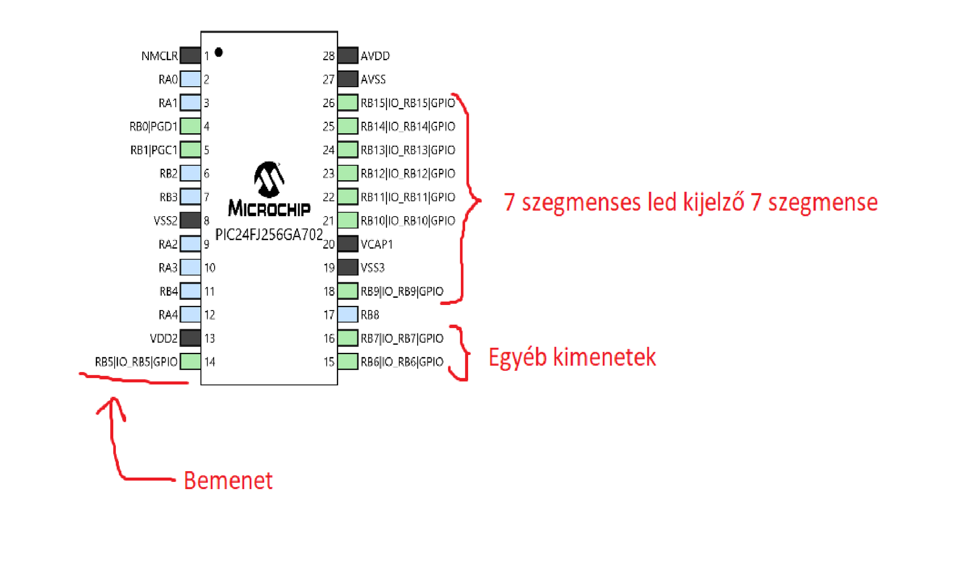

(#) szucsistvan123 válasza Hp41C hozzászólására (») Márc 14, 2019 /
Leírom, hogy pontosan miért is kérdeztem.
A mellékletben lévő lábkiosztással össze szeretnék hozni egy olyan áramkört ami mindenfélét csinál egyszerre, (csak gyakorlásképp) a 7 szegmenses kijelzőn pl. 0-F-ig számol (1s delay-el) közben villog egy led, meg csipog egy csipogó bizonyos esetekben. Plusz a nyomógomb is csinál valamit.
Ezeket a PORTB re kötöttem, (tudom hogy ha az A-ra kötném a kijelzőn kívül a többit akkor könnyebb dolgom lenne! ) Tehát ha mongjuk kiíratom a PORT B-re hogy 0xFC00 (ami a kijelzőn 0-ként jelenik meg) akkor az alsó 8 bitet 0-ra állítja, így beleszólva pl a LED villogásába, vagy a csipogó csipogásába.
Ezért gondoltam, hogy a felső 8 bitet külön kellene kezelni.
A PORTA használatán vagy a külön bitként kezelésen kívül ez megoldható másképp is?
A hozzászólás módosítva: Márc 14, 2019

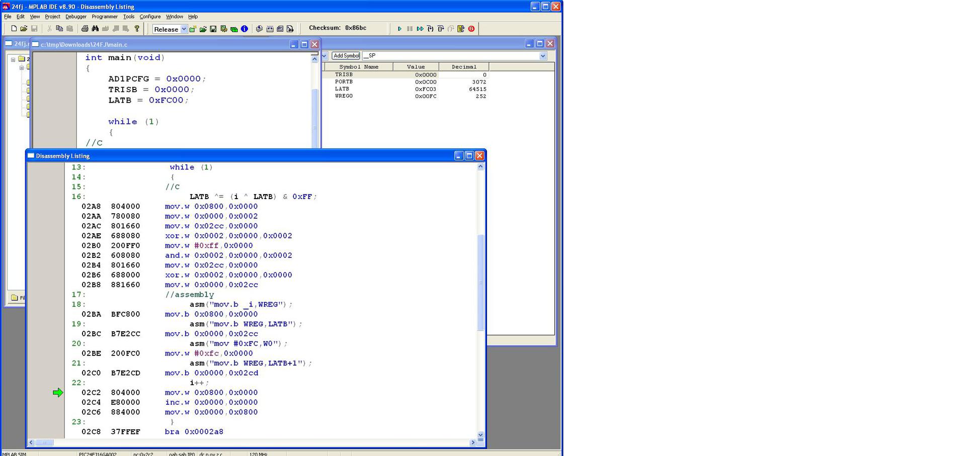

(#) Hp41C válasza szucsistvan123 hozzászólására (») Márc 14, 2019 / 1
Nézd meg a képet.
A C nyelű sor azokat a biteket állítja be az új értékre, amelyeknél a maszkban (az & utáni számban) a neki megfelelő helyen 1 áll. Jelen esetben az alsó 8 bitet módosítja.
Az inline asm sorokban van, amit kerestél.
Az asm("mov.b WREG,LATB"); sor csak az alsó 8 bitet állítja, az asm("mov.b WREG,LATB+1"); pedig csak a felsőket. -- Ha az errata mást nem ír. --
Köszi a választ!
Kicsit elírtam az előző hozzászólást.
„A PORTA használatán vagy a külön bitként kezelésen kívül ez megoldható másképp is?”
Itt inkább az volt a kérddés, hogy nincs e valami utasítás C-ben. (csak siettem mikor írtam! Nem figyeltem.) Mert az ASM-et nem ismerem. De az utolsó hozzászólásod alapján menni fog szerintem, Köszi!
@benjamin Neked is köszi!
