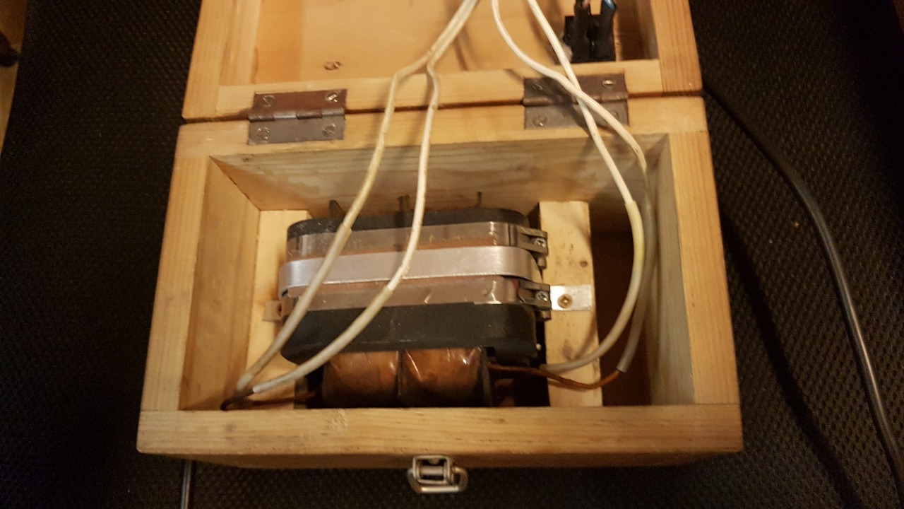

(#) Koncsar válasza pucuka hozzászólására (») Márc 26, 2019 /
Meg a Kedves Barátomtól még kaptam egy nem mai darab leválasztó trafót. Ez mennyire biztonságos szerintetek?
A hozzászólás módosítva: Márc 26, 2019
(#) proli007 válasza Koncsar hozzászólására (») Márc 26, 2019 / 2
Hello! Pont a lényeg nem igazán látszik, de talán osztott csévetest van, így jó lesz. De nem biztonságos, mert a fadobozból szálka mehet a kezedbe!
(#) Koncsar válasza proli007 hozzászólására (») Márc 26, 2019 /
Szia! Köszönöm. Mosolyt szültél arcomra.
De az is érdekes, hogy a föld és a szekunder végei között 4.0 illetve 110 V ot mérek multiméterrel. Gondolom, ez nem nagy baj. A trafó szórásából adódik. Nem biztos, hogy a vízcsövet és a szekunder bármelyik végét megmerném fogni. Pedig nem rázhatna.
(#) tbarath válasza Koncsar hozzászólására (») Márc 26, 2019 /
A szekundernek elvileg semmi köze nincs a földhöz, az lebeg, azért leválasztó.
(#) Koncsar válasza tbarath hozzászólására (») Márc 26, 2019 /
Értem. Köszi. Az miért van, hogy a leválasztó szekunderén fáziskeresővel nézve, csak a tekercs egyik végén látok fázist? Ha lebeg, akkor a szekunder tekercs két végpontján kéne látnom.
(#) Gafly válasza Koncsar hozzászólására (») Márc 26, 2019 /
Rajzot/doksit tedd el, ha megkerestem...
(#) Koncsar válasza Gafly hozzászólására (») Márc 26, 2019 /
Szia! Milyen rajzot tegyek el?
(#) pucuka válasza Koncsar hozzászólására (») Márc 26, 2019 /
Már eltettem, köszönjük Gafly
Köszönöm szépen.
(#) Bakman válasza Koncsar hozzászólására (») Márc 27, 2019 /
Biztos, hogy leválasztó trafóval van dolgod? Több jel is másra utal: 4 és 110 V, csak az egyik végén világít a fázisceruza.
(#) Koncsar válasza Bakman hozzászólására (») Márc 27, 2019 /
Hálózati feszültség van a végén.
(#) Kovidivi válasza Koncsar hozzászólására (») Márc 27, 2019 /
Fogj egy 40W-os izzót. Egyik kivezetését rakd a trafód egyik szekunder kivezetésére, a másikat érints hozzá a radiátorhoz, vagy a konnektor földelését hosszabbítsd meg. Semmi esetben nem fog pukkanni, robbanni, nem kell félni! Az izzónak nem szabad világítania, ha leold a FI relé, akk a trafód nem leválasztó. Teszteld le a szekunder mindkét kivezetését. Ha nem világít az izzó és nem oldott le a FI relé egyik esetben sem, akkor a trafód valószínűleg lev. trafó.
(#) Ge Lee válasza Koncsar hozzászólására (») Márc 27, 2019 /
Az a trafó kapacitásától, meg a szigetelési ellenállásától függ, hogy a szekunderén világít-e a fázisceruza vagy sem, mivel mindkettőn áram folyik. Nekem van olyan trafóm aminek a szekunder mindkét kivezetésén világít a fázisceruza, meg olyan is amelyiknél egyiken sem.
(#) proli007 válasza Koncsar hozzászólására (») Márc 27, 2019 /
Hello! Azt hogy egy trafónál a földhöz képest mekkora feszültséget lehet mérni, a kutyát sem érdekli. 10Mohm bementi ellenállású műszerrel ott is feszültséget lehet mérni ahol nincs is. Értelem szerűen egy 2kV-os szigetelés vizsgálóval lehet megállapítani, hogy megfelelő-e a trafó szigetelése. De ez általában nincs kéznél. Viszont aki pld. motorokat tekercsel, annak van az asztalán és egy baráti kézfogásért megméri neked.
De ha ellenállás mérővel nem találsz összekötést a két oldala között akkor nem igazán lesz gond. Láthatóan elég jól impregnálva van a trafó, de hogy mit lehet mérni, az attól is függhet, hogyan van bedugva a primeroldal a hálózatra. Mert a tekercsek-vasmag és tekercsek-tekercsek között is van szórt kapacitás, azon keresztül mérhetünk bár mit. De az nem fog életveszélyes áramot generálni, ha a trafó egyébként jó. De hogy leválasztó trafónak készült azt az is példázza hogy 230/230V a feszültsége. Mert autótrafóban ilyen nincs, mert nem lenne értelme..
