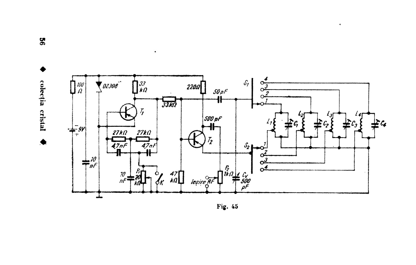

(#) hobbyjani hozzászólása Márc 21, 2019 /
Én ezt valamikor egy román könyvben kaptam,nagyon sokat használtam rádiők javitásához,AM modulált RF szignál,főleg KF fokozatok javitására jó.
