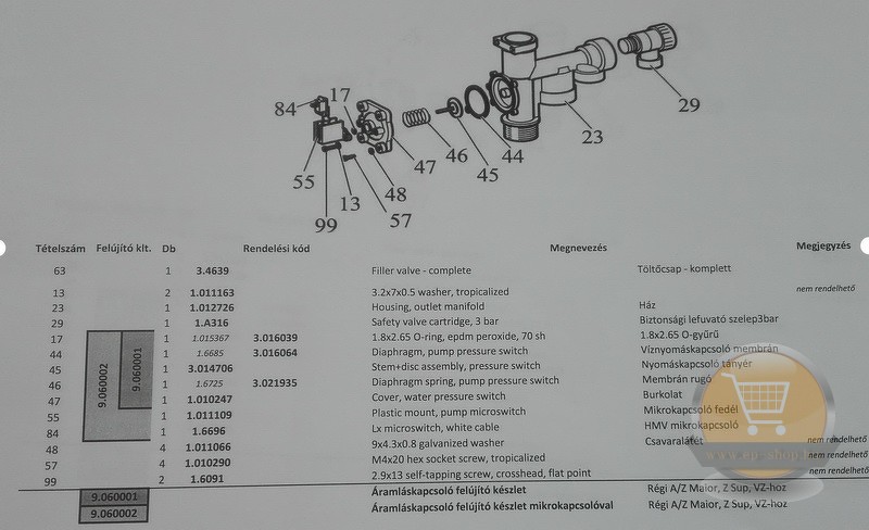

(#) zeusmaior válasza balazsgy hozzászólására (») Ápr 2, 2019 /
Igen ez volt nekem is a problémám anno, de ezt én is megoldottam, miután ,,elfogyasztottam,, egy pár szerelőt, - volt köztük márkaszervizes is- Ezt a csattogós problémát csak azért írtam, h aki leírja a hiba okát- balázsgy ezt pontosan így tette- az képben van, s tud pontos segítséget adni lehetőleg!
Na szóval a problémám: Fűtés, HMV rendben, aztán azt veszem észre, hogy a termosztát fűtést ,,igényel,, de nem kapcsol be a kazán, vagy nem épp meleg a HMV. s ez akár órákon keresztül is így megy pl. nem vagyunk otthon.
Ugyebár ez a kazán fűtés ciklus vége után, átvált HMV gyártás állásba, s oda forgatja le a hőcserélő energiáját - tartályba- majd leáll a kazán.
Na itt kezdődik - alkalmanként- a probléma. Mert újrainduláskor elindul a k.szivattyú, de csak az forog, semmi más nem történik. Ez így megy akár órákon át, közben ugye hül minden a lakás, a HMV. Na itt jöttem rá, hogy nem ,,nyomja,, meg a kis mikrokapcsolót, s ezért nem indul a ,,munka,, De mi lehet az oka, ennek? Emlékeim szerint van egy nagy rúgó a kis tányéros tüske alatt, ami ezt a kapcsolót mozgatja. Vagy csak elkoszolódott volna valami, s ezért nem tud teljesen kijönni a tüske? Ezt nem egy membrán mozgatja? Az nem lehet kiszakadva? Nyomás 1 bár, a k. szivattyú 3 fokozatra állítva. Azt megfigyeltem, h minél kisebb a fordulat a szivattyún, annál jobban visszahúzódva áll a ki tüske. Köszönöm előre is ha valaki tud segíteni, merre keressem a megoldást!

(#) zeusmaior válasza zeusmaior hozzászólására (») Ápr 2, 2019 /
Meg is találtam a szakszerű elnevezéssekkel ellátott rajz: szóval lehet a probléma az, hogy a 44. membrán szakadt, átereszt, s ezért a 45. nyomáskapcsoló tányér nem megfelelően mozdul a 84. HMV mikrokapcsoló felé?
(#) balazsgy válasza zeusmaior hozzászólására (») Ápr 2, 2019 /
Szia! Ha nem megy a keringtetés, akkor az a "tüske" behúzott állapotban marad, ha megy a keringtetés, akkor kijön. Amikor nem indul a kazán, akkor biztosan a keringtető szivattyú hangját hallod és nem az elszívó ventilátorét?
Először inkább ezt ellenőrizd, azután menj át a mikrokapcsoló membrán esetleges lyukadására.
(Egyéb: A HMV gyártás után a fűtési körbe dolgozza le a hőcserélőben lévő hőenergiát, a fűtési ciklus után magába a fűtési körbe dolgozza le a hőcserélőben lévő hőenergiát.)
(#) balazsgy válasza balazsgy hozzászólására (») Ápr 2, 2019 /
Azért még átgondoltam és elképzelhető a feltevésed, a membrán lyukadása, de ahogyan írtad, ez a leállás, vagy nem újraindulás csak esetenként történik meg a kazánodnál és ez ellentmond a membrán sérülésének. Inkább a szorulásra, elkoszolódásra tippelnék, valami kis csipesszel próbáld megmozgatni azt a tüskét, bár tudom nehéz a hozzáférés.
