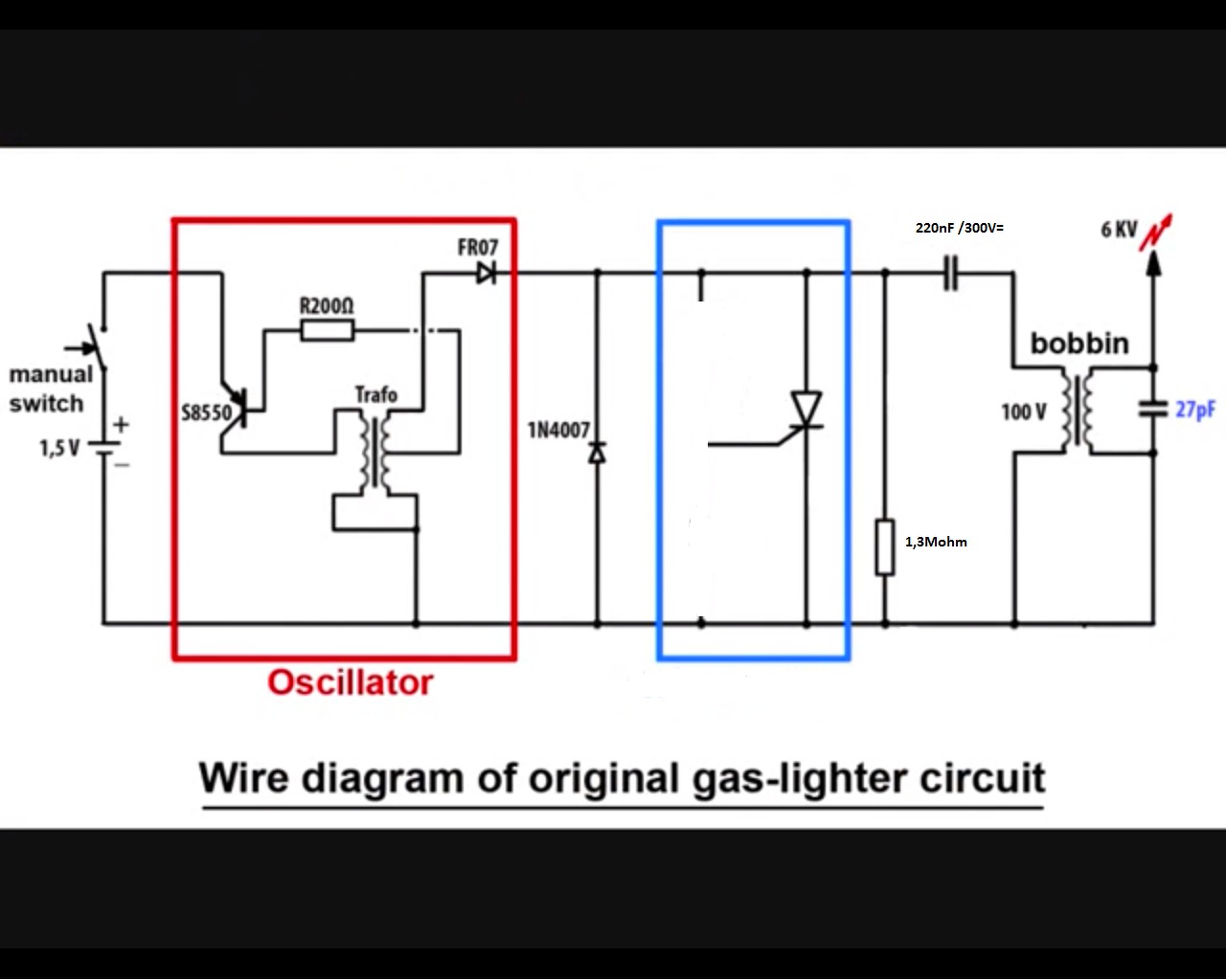

(#) szikorapéter hozzászólása Aug 12, 2020 /
Sziasztok. Ezt a kapcsolást szeretném kiegészíteni HALL-effect szenzorral, viszont a fő probléma a tápegység mivel ugye "csak" 1,5V amihez nem találtam hall szenzort. Az a másik hogy ennek a tirisztort kéne kapcsolni hogy meglegyen a gyújtójelből a nagyfeszültség. Van erre ötlet?
(#) GPeti1977 válasza szikorapéter hozzászólására (») Aug 12, 2020 /
Keress egy másik rajzot
(#) szikorapéter válasza GPeti1977 hozzászólására (») Aug 12, 2020 /
A telepes táplálás a cél mivel irtó kicsi helyre van berakva, az áramkör ezen része amit a rajzon látsz pedig készen van.
A feszültséggel max 4,5V-ig tudok felmenni ( 3db ceruzaelem) , így arra gondoltam hogy 1 elemről a gyújtás nagyfesz áramköre, a további 2-ről pedig a HALL szenzornak mehetne táplálás. A kérdés itt inkább a tirisztor begyújtása.
Mire akarod használni?
Modell motor gyújtóműve, így kicsi helyen van (konkrétan a fa alapban) ezért is mondom hogy nem akartam túlbonyolítani, viszont az üzeme sem lesz hosszú maximum 10 perc talán.
Egyébként 4T motorhoz.
Hobby king-en biztos kapsz, egyébként a hall nyitott kollektoros kimenetét felhúzod tápra és ezt egy pár nF kondenzátorral a gate-re viszed így itt lesz egy tűimpulzus, a gate katód közé egy dióda az anód a testen (tirisztor katódja) hogy a negatív impulzust vágja le.
(#) staci123 válasza szikorapéter hozzászólására (») Aug 12, 2020 /
Ez a kapcsolás gáztűzhely gyujtó, van ilyenem, jó
teleppel egy szikrát ad másodpercenként, ami
a te esetedben max 60 fordulat percenként...

(#) szikorapéter válasza staci123 hozzászólására (») Aug 12, 2020 /
Lentebb írtam 4T ,ráadásul nem gyári én készítem.
Ez tiszta 100-as benzinnel működik.
GPeti1977 lényegében megválaszolta a kérdésem, egyenlőre kivitelezem aztán meglátjuk működik-e rendesen.
