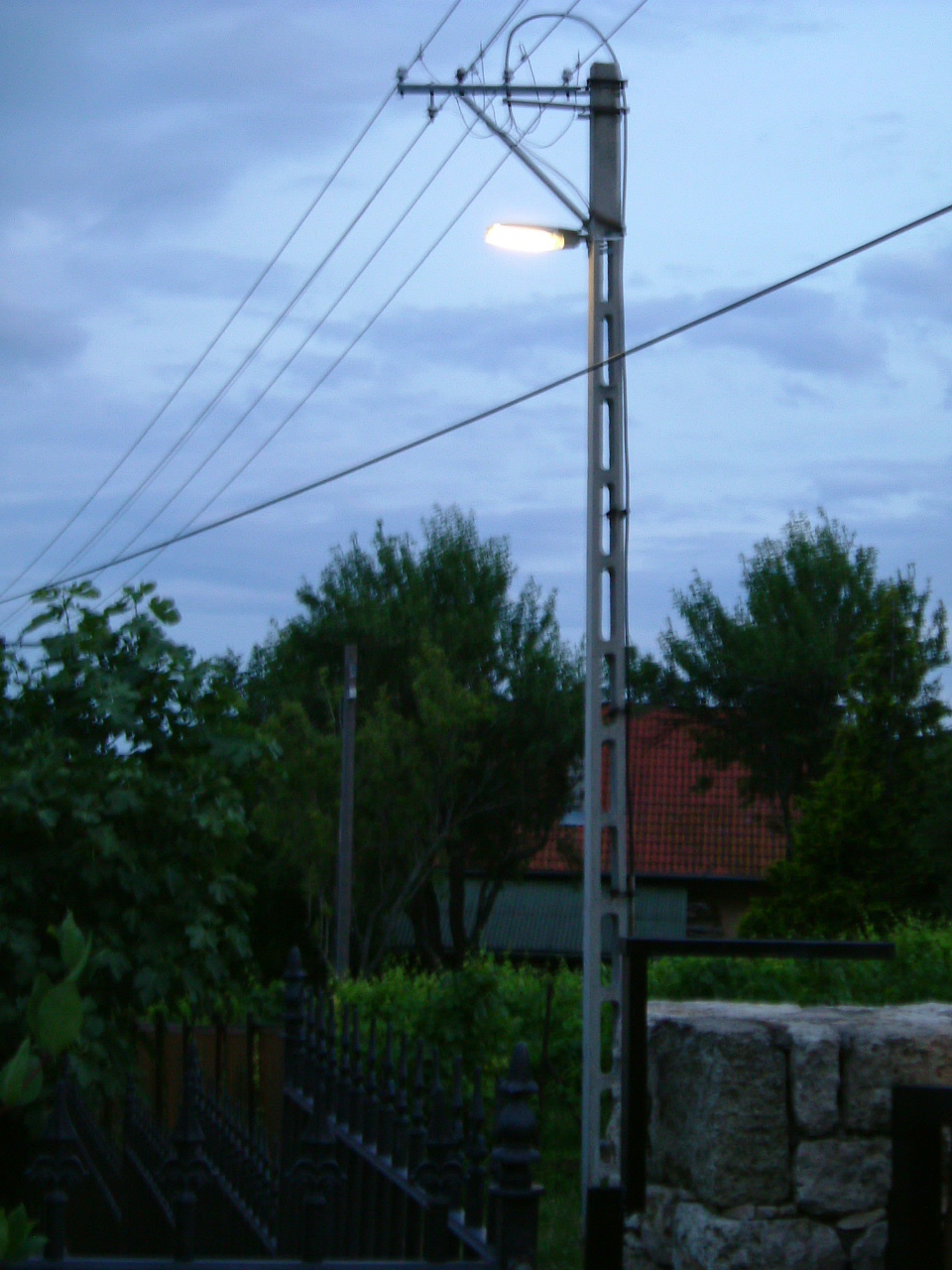

„Ráadásul a közvilágítás volt mindig a "jó példa". Ami energiapazarló, mert az önkormányzatok nem érdekeltek az energiahatékony megoldásokban. Külföldön nem ritka a mozgásérzékelős , vagy astroórás megoldás. Nálunk sima időzítők kapcsolják sok helyen még mindig a közvilágításokat.”
Már ahol van "normális", vagy bármilyen közvilágítás. Itt Dunakeszin ez annyira nem jellemző dolog... Kis szél, s máris a környéken elmegy a közvilágítás (ami persze még véletlenül se normális minőségű LED-es, hanem a hagyományos sárga cucc), de a mi bejáratunkig már el se jöttek oszloppal, a szomszédnál megálltak vele. Kb. tizenöt éve szóltunk miatta, hogy illene még egy oszlopot kitenni, azóta is úgy van, fülük botját nem mozgatták.
(#) nagym6 válasza bbb hozzászólására (») Ápr 2, 2019 / 1
„normális minőségű LED-es, hanem a hagyományos sárga cucc”
Nálunk kicserélték a régi "sárga cucc"-ot ledesre energiaspórolás címén, azóta alig látunk az utcán. Ez is spórolás kevesebb energia, kevesebb fény.

A sárgán világító Nátriumlámpának 40% a hatásfoka, ugyanúgy mint a hidegfehér LED-nek.
(#) kameleon2 válasza GPeti1977 hozzászólására (») Ápr 5, 2019 /
Csak éppen 150W-ot fogyaszt. A LED meg kevesebbet. Amit én szívesen felszereltem volna az kb 100W-ot fogyasztott a kínai változatból (teszteltem), de van magyar, variábilis LED fényforrás, ami 30-60 vagy 90W-ot tud és ekvivalens a 150W-os Nátriumgőz lámpákéval. Nem tudom a panaszolt fényforrások milyen tulajdonsággal bírnak. Sajnos amikor utoljára nézegettem a közvilágításra nagyon minimális volt az előírás - éppen csak ne bukjon orra az ember. Szerintem ezt a szabályozást, illetve a benne rejlő rést használták ki a beszerzéseknél.
(#) proba válasza GPeti1977 hozzászólására (») Ápr 5, 2019 /
És lehet tartósabb, valamint az emberi szemnek barátságosabb fénye van. Nagyon LED párti manapság mindenki. Lehet egyedül vagyok vele de valahogy jobban látok ugyanakkora névleges lumen mellett egy izzólámpánál, bár a led világosabbnak érződik.

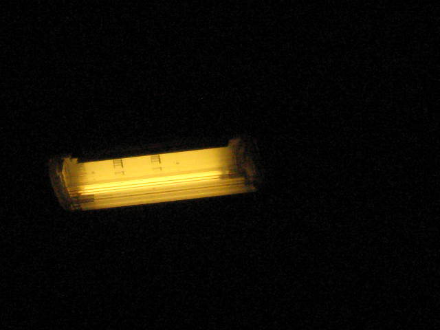

Hát, ja. Szerintem ezeknek a modern "vacakoknak" kissé éles fényük van, úgyhogy véleményem szeint még a néhol vidéken (főleg mellékutcákban) látható fénycsöves lámpatesteknek is nagyságrendekkel jobb puhább fényük van! De ez csak az én vélemnényem...
