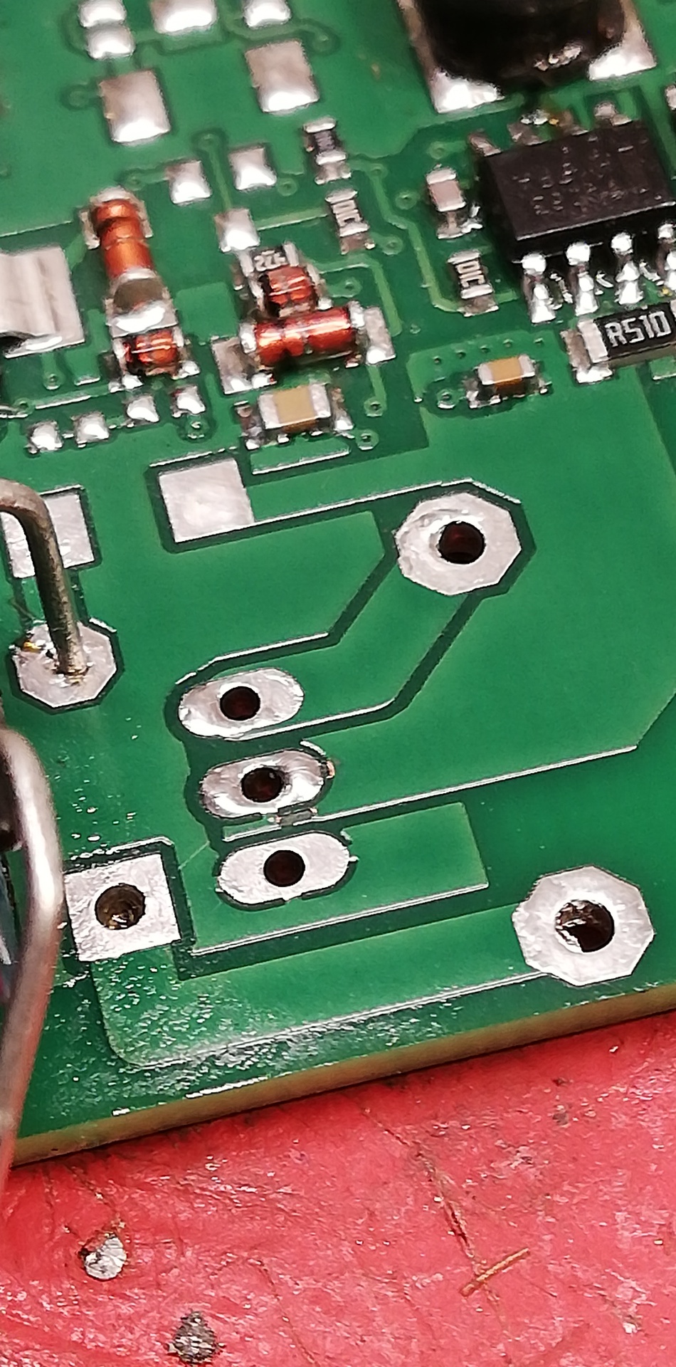

(#) zsoltee0001 hozzászólása Ápr 4, 2019 /
Mai adag.
Zárlatba volt egy zener, túlfeszültség miatt, viszont a tápot ráadva továbbra se ment el odáig a fesz, világos volt, hogy valahol a fólia szakadt, kiforrasztottam jópár alkatréstsz de még akkor se esett le kapásból.
Szerintetek, hol a bibi?
(#) erbe válasza zsoltee0001 hozzászólására (») Ápr 4, 2019 /
A sönt lábánál a forrasztás.
(#) Peter65 válasza zsoltee0001 hozzászólására (») Ápr 4, 2019 / 1
Inkább annak a háromlábú kiforrasztott valaminek a középső szeme szakadt (vagy inkább fröccsent) el a tovább vezetéstől.
(#) zsoltee0001 válasza Peter65 hozzászólására (») Ápr 5, 2019 /
Igen. Ilyet máskor is láttam és nem értettem, miért olyan pici pontokon viszi át.
Ezek szerint így oldotta meg a biztosíték hiányát.
Udv
(#) Hp41C válasza zsoltee0001 hozzászólására (») Ápr 5, 2019 / 1
Ha jól megnézed a rajzolatot, a középső kivezetés úgynevezett hőcsapdával kapcsolódik a vezetékéhez. A képen a panel felé eső furat melletti vékony vezetősávról és a SOIC felé menő nagy felülettől egy-egy vékony átvezető sávval van bekötve. Ugyan ilyen bekötés látható a panel felőli lábnál is, de ott három átvezető látható.
A hőcsapda szerepe csökkenti a lábtól elvezetett hőt, ezzel jobb minőségű és gyorsabban elvégezhető forrasztást tesz lehetővé. Sokkal egyszerűbb kiforrasztani a hőcsapdával bekötött furat szerelt alkatrészeket. Főleg többrétegű paneleken használják, amikor a belső réteg teli föld ill. teli táp fólia.
Azonban a vékonysága miatt az is leképzelhető, hogy a háromlábút kiforrasztásakor sérült meg.
(#) Kovidivi válasza Hp41C hozzászólására (») Ápr 5, 2019 /
Thermal via, most már tiszta minden! Köszi. Az egyik via-nál 3db átkötés készült, a középsőnél csak kettő, mert a vezetősáv nem engedte meg a harmadik létrejöttét. Így az áram csak két vékony sávon tudott folyni, míg a szélső via-n három sávon. Erre is kell figyelni, hasznos volt az infó! Köszi.
Már csak az nem tiszta, a 3 lábból miért csak 2db van thermal via-zva... A középső egyértelmű, hiszen az csatlakozik a félvezető hátlapjához, ergo nagy hőelvonó felülethez, de a másik kettő logikátlan. Vagy egyik se legyen hőcsapdás, vagy mindegyik legyen. Erre van ötleted?
A hozzászólás módosítva: Ápr 5, 2019
(#) Hp41C válasza Kovidivi hozzászólására (») Ápr 5, 2019 /
A használt alkatrász könyvtárban thermal via van mindhárom lábnál. Ezután a 3. lábra rákötöttek egy vezetéket, ami "letakarja" a kihagyásokat.
Értem, köszi.
(#) zsoltee0001 válasza Hp41C hozzászólására (») Ápr 5, 2019 /
Logikus elgondolás, a másik amire gondolta, hogy a biztosíték hiányát így oldották meg.
Az utolsó mondatodra viszont tiltakozva reagálok, még soha nem sértettem fóliát kiforrasztáskor és nem is fogok....
Viccet félretéve, tényleg átégés volt, a három lábúval egy vonalba van egy smd üresen, na itt volt a zárlatos zener, mivel a CP 83A-tipusjelzésre semmit nem találtam, nem is tettem oda semmit.
Inkább raktam a trafó primer oldalára egy 275 Voltos varisztort, így hátha megússza, ha legközelebb 400V-ra kötik
