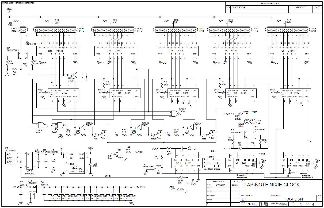

(#) proli007 válasza MrBrown hozzászólására (») Ápr 8, 2019 /
Hello! Oké, de valahol elsiklott, hogy az 50Hz-et 50-el osztva, 1Hz-et kapsz. De Te négy digiten percekről-órákról beszéltél. Ahhoz még 60-al osztani az 1Hz-et, hogy perces léptetést kapj. Amúgy minek a három tranyó a nixihez? A 74141 meghajtja azokat. Ha csak nem a táp előállítására gondolsz. De egy órát be is kell állítani, ha csak nem kelsz fel éjfélkor hogy elindítsad..

Na jó, tisztán látszik hogy ez az ötlet még nem áll készen a megvalósításra
A három tranyót a legelső karakterhez (óra tizes) szánom hogy elspóróljak egy 141-et.
Ahogy nézegetem a korabelinek tűnő rajzokat ez akkor korhű bevett szokás volt gondolom anyagi megfontolásból.

(#) (Felhasználó 122012) válasza MrBrown hozzászólására (») Ápr 8, 2019 / 1
Itt egy példa ... bogarászd ...
A hozzászólás módosítva: Ápr 8, 2019
(#) MrBrown válasza (Felhasználó 122012) hozzászólására (») Ápr 8, 2019 /
Na igen, ez a nixie óra pdf már nagyon hasonlít a vágyaimra
Két kérdés azonban felvetődött:
1. Lehet-e az 1MHz-es kristály helyett 40kHz-eset alkalmazni mert így megspórolnék egy 7490-et?
2. A számláló láncba betehetek-e a két 6-ig számláló 7492 helyére 7490-et a megfelelő 6-ig számláló bekötésben?
köszönöm.

(#) vargaf válasza MrBrown hozzászólására (») Ápr 8, 2019 / 1
A 17-18 darab TTL IC mellett az 1 darab megspórolása nem sok előnyt jelent, az 1 MHz kristály könnyebben beszerezhető. A 7492 helyett alkalmazhatsz 7490-et, ha a megfelelő bekötést alkalmazod.

(#) MrBrown válasza (Felhasználó 122012) hozzászólására (») Ápr 11, 2019 /
Szia,
A pdf-es rajzon a számláló lánc végén van egy "naptár kim." felirat.
Nincs meg véletlenül ennek a rajznak a folytatása (ha egyáltalán van neki), mer kíváncsi volnék hogy hogyan oldja meg?
Én gondoltam hogy 7490-el 7-ig számláló és 74141-el hét izzót működtethetne hétfőtől vasárnapig körbe körbe.
köszönöm.
