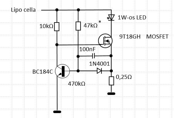

Üdv! Van egy LED lámpám, ami 1 Lipo celláról megy. Előtét ellenállásos és ezért a fényereje folyamatosan csökken. Tudtok olyan áramgenerátort, amelyik nagyon alacsony feszültségen is működik? Pár tized voltig.

(#) Sebi válasza Epu2 hozzászólására (») Márc 31, 2019 /
Ha fehér LED van benne, akkor az ellenállás is csak 100 ohm körül lehet, mert a nyitó fesz 4V körül van. Nem úszható meg - szerintem - step-up konverter nélkül, ami áramgenerátorként táplál.
(#) Epu2 válasza Sebi hozzászólására (») Márc 31, 2019 /
A nyitó fesz, kb 2,8 V. A max valahol 3,2 V kölül van.
(#) vargaf válasza Epu2 hozzászólására (») Márc 31, 2019 /
Olyan félvezetős kapcsolást ami "pár tized voltról" működik nem fogsz találni. A Li-Po akkut sem merítheted addig.
(#) Epu2 válasza vargaf hozzászólására (») Márc 31, 2019 /
A Lipo 3 V alá süthető. Van egy elvem. Még kipróbálom, járható út-e. Ha nem, nem. Marad az előtétellenállás és a folyamatosan csökkenő fényerő.
