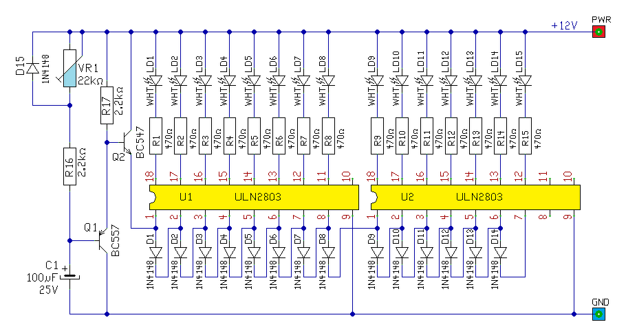

Szeretnék építeni egy ledes fényt. 12-15v közötti fesszel, minimum 5 és maximum 15 smd led rákötése lenne a cél (működjön 5 leddel s 15el is, amik egymás mellé lennének építve és az 1-15-ig ledek egymás után villanának fel, de nem hirtelen hanem fénnyel erősödve. Elsö led nullárol a max fényeröig amikor kivilágosodott jönne a következő led. A 15 led kivilágosodási ciklus kb 3-4mp lenne. Nem tudom érthető e

És mi a kérdésed ? Itt egy téma ahol az általad elképzelt effektet már sokféleképp megvalósították

Hello! Érthető, csak néhány dolog nem.
- Ráadod a tápfeszt és ha "felfutott" a sor, akkor mi történik? Folyamatosan ég, míg tápfesz van?
- 15 Led esetén szerinted látható a fényerő növekedés Led-enként? Szerintem már 5-nél is necces..
- 5-nél is 3-4sec alatt fut végig a sor és 15-nél is?

Igen ez lemaradt. Amig van táp addig világít. Több lednél nem baj ha kicsit hosszabb az idő, de nem lenne rossz ha mondjuk lehetne állitani a sebességet. Láthato lenne, konkrétan egy feliratot szeretnék hátulrol megvilágitani úgy hogy hogy a felirat balrol jobbra erősödve jöjjön elő, majd világít addig amíg van táp.
(#) proli007 válasza layzi hozzászólására (») Ápr 14, 2019 /
Oké, ha ez megfelel..
