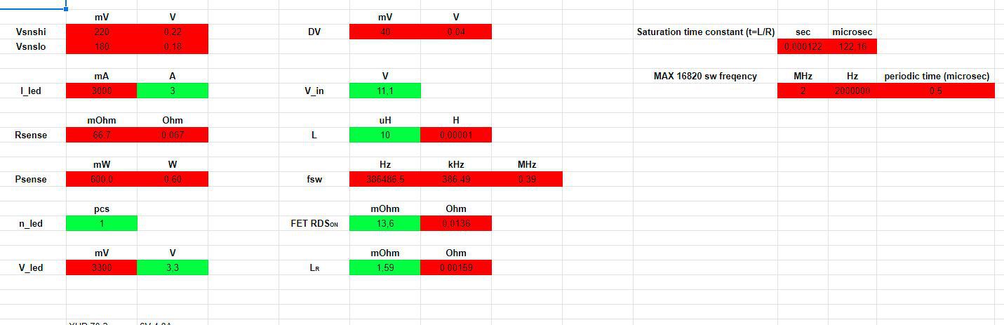

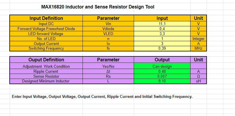

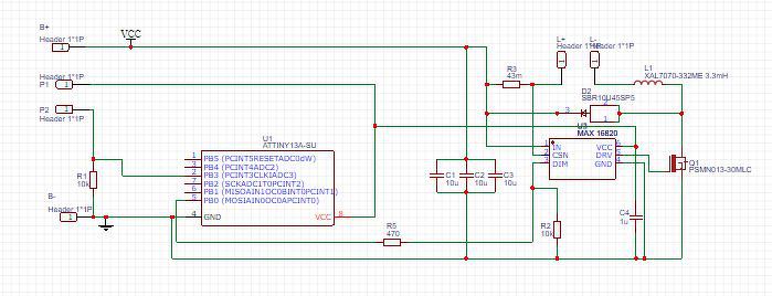

(#) sitto hozzászólása Ápr 12, 2019 /
Egyszer már felvetettem a témát de akkor nem sikerült megoldást találni, de azóta talán és is okosabb lettem a témában.
Adott egy buck LED vezérlő, aminek a túlzott melegedése miatt kértem segítséget. Ez továbbra is fennál de lehet, hogy más a probléma gyökere.
Közben jelentősen csökkentettem a teljesítmény igényt, a korábbi XHP70 6V 4.8A ledet egy XM-l2 -re cseréltem (3,3 V 3A).
Mellékeltem a kapcsolási rajzot ill. a maximintegrated oldaláról letölthető és a saját excel számításomat, valamint a chip adatlapját is.
A kapcsolás még a régebbi ledet mutatja, helyette már xm_l2 van és ennek megfelelően a sönt is cserélve lett 68 mOhmra valamint a tekercs 10 uH.
Most nem melegszik annyira mint korábban de kiderült, hogy nem tartja stabilan az áramot.
A tápfeszültség változásával elmászik az áram is. Pedig szerintem azt tartania kéne.
Xm-l2 -vel kipróbáltam, 5-6V köröl megadta magát, pedig elviled 11,1V ig mehetne a számítások szerint is.
Itt egy video is a jelenségről, még ez is a korábbi leddel készült ezért magasabbak az áram értékek, de a jelenség most is ugyan az.
https://vimeo.com/329969438
