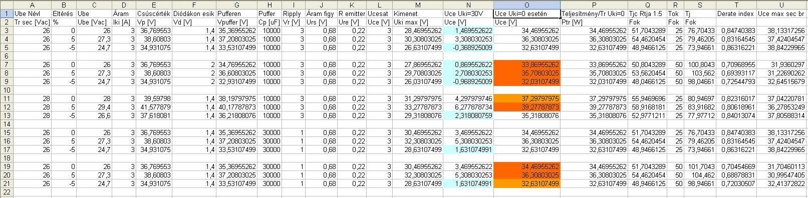

Készítettem egy kis számítást, hogy lássuk mennyire a határon működik az áteresztő tranzisztor a 2.7.4 kacsolásban.
Azok a paraméter választás nem teljesítik a 30V kimeneti feszültséget ahol a sorban kék az "Uce Uki=30V" mező. Azokban az esetekben, amelyeknél színes az "Uce Uki=0 esetén" mező, egy eredeti (nem hamis) epitaxiális tranzisztort is kivittünk a biztonságos működési tartományból. A számítás nem veszi figyelembe a transzformátor szekunder feszültségének terheléstől való függését. Ennek akkor lehet jelentősége, ha két tápot közös transzformátorról járatunk.
A számítások alapja az ST adatlapja. Rtja a legrosszabb megadott, csak a tok hőmérsékletét vettem figyelembe.

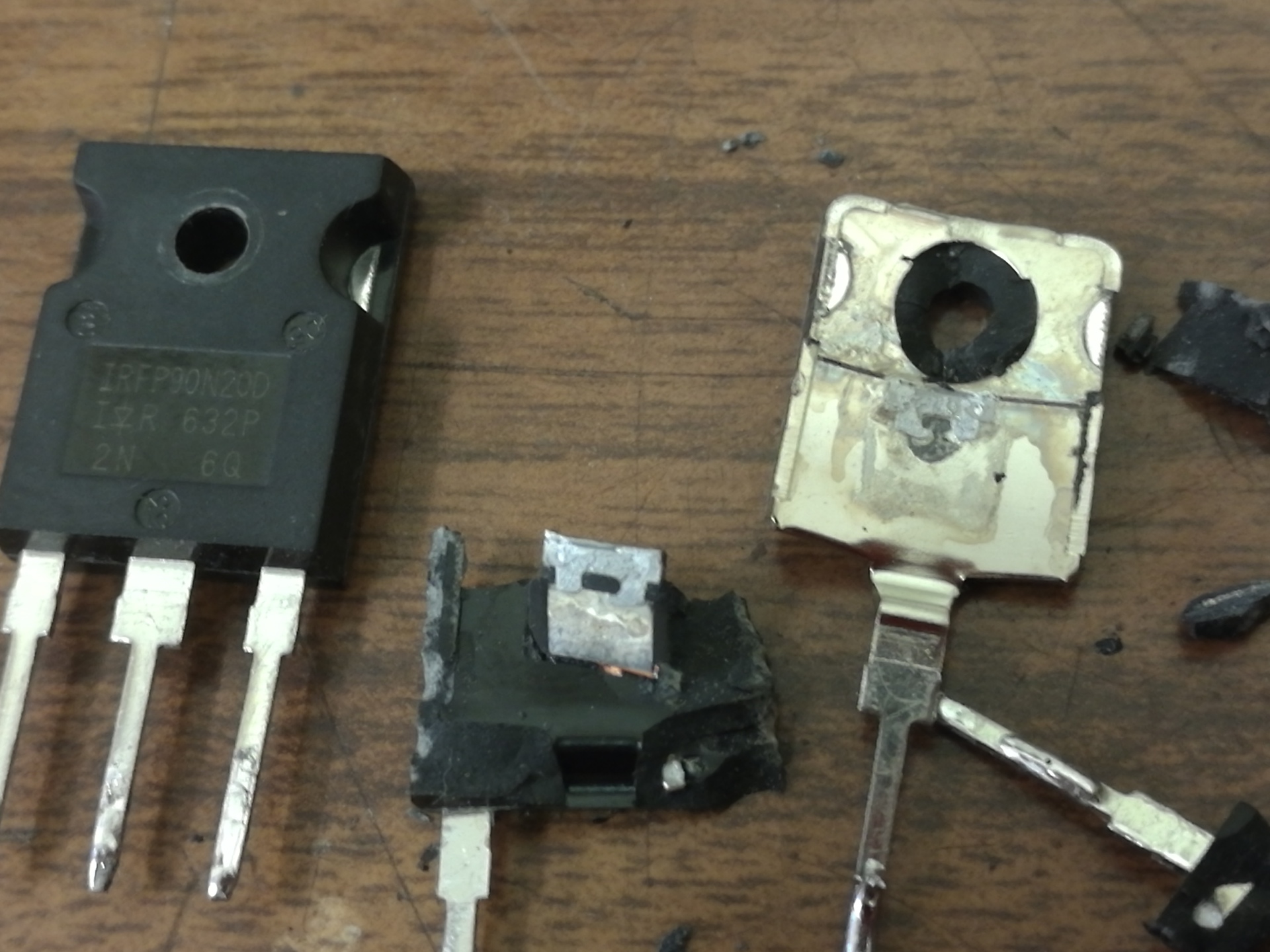

(#) Gladiator124 válasza Massawa hozzászólására (») Ápr 18, 2020 /
Néhány fotó Aliexpress-ről érkezett tranyók. Eddig az összes hamis volt ami onnan jött...
Minden alkatrészt megvizsgálok beépítés előtt. Ezek a képeken Uce=5V Ic=2A mellett olyan gyorsan mentek zárlatba, hogy nem volt ideje a hűtetlen toknak felmelegednie.
Itt MO-n kb 15 éve már jött a HQ-ból olyan 2N3773 ami hasonlóan gyorsan tönkrement még beépítés előtt. Állítólag Román gyártmány volt.

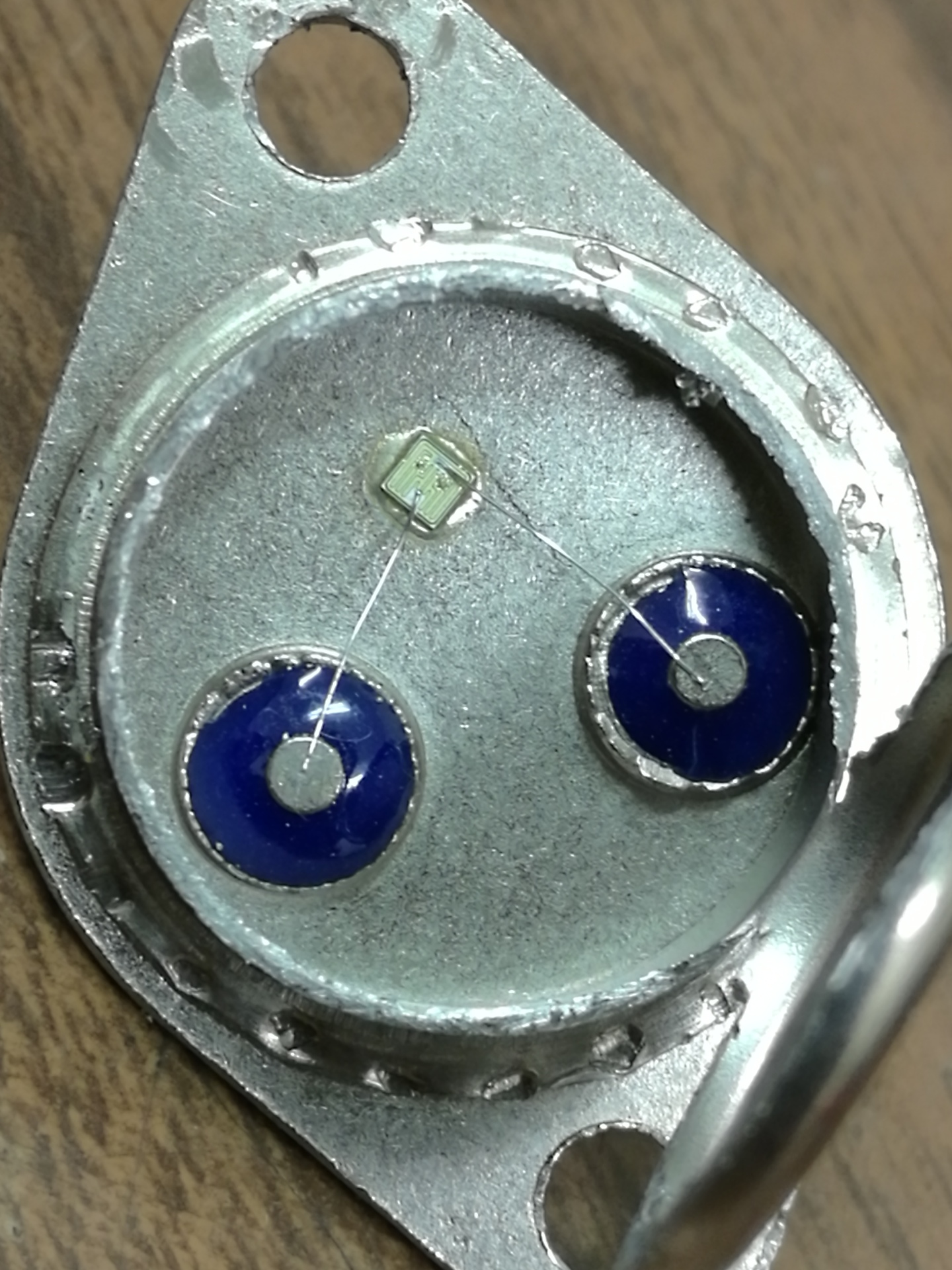

Annak a TO3-as, boncolt tranyóra mi volt ráírva, mint típus? Matt volt a kupak tetején a felszín?

(#) Gladiator124 válasza _BiG_ hozzászólására (») Ápr 19, 2020 /
Ő volt kibontva, kb 2A és 10V mellett ment tönkre.
Az alaplemez is sorjás, gagyi az egész. Aliról nem rendelek többé tranzisztort. Az eladók megkapták az 1 csilagot.

(#) _BiG_ válasza Gladiator124 hozzászólására (») Ápr 19, 2020 / 4
A matt felületű, az enyéim is ilyen mattok voltak (2N3055), csak SGS-Thomson volt a szitázás, nem ON-Semi. A bele ugyanilyen volt, vékonyka kötőhuzalok, mütyürke die. Nem is bírták a típusra jellemző áramértéket.
Upd: én a Lomexben vettem...
Azért feltűnhetne, hogy különböző típusok, mégis egyforma méretű kék a kivezetések szigetelése, pedig ahány gyártő, annyi féle volt anno. Most meg valahogy uniformizálva lett?
Mi a véleménye, Watsonom?
De itt hiába mutogatod, egyesek szerint nekik kell hinni, nem a szemünknek. Az, hogy valaki sose látott hamisított alkatrészt (ami sosem tudja azt, amit az eredeti, de olcsóbban "gyártható"), attól még nem lesz nemlétező a jelenség - ugye, nincs Adibas cipő sem a piacon... Én is megosztottam itt a SAJÁT tapasztalatomat, meg másokét is, akik többet kutakodtak a témában, majdnem lehülyéztek itt miatta. Vallási tétel: Nincs hamis alkatrész, mert szerintem nem éri meg csinálni, vagy mert csak, vagy mert nem hiszem el, meg nem is láttam, különben is, háttal ültem...

(#) _BiG_ válasza Ge Lee hozzászólására (») Ápr 19, 2020 /
Engem az is bosszantott, hogy még olcsó se volt a gagyi
A boltban is hiába reklamáltam, mutattam a boncolás eredményét, kötötték az ebet a karóhoz, hogy az bizony az SGS-től származik, mert a papíron az volt.
Aha, persze. A disztribútorokról meg azt hiszik, hogy szentek, nem? Nem a gyártő (az eredetié) a hunyó, hanem a disztribútorok próbálnak "óccsóé" szerezni alkatrészt "valahonnan". Azokat találják meg a hamisítók. Kell 5000 db x alkatrész? Semmi gond, máris üzemel a homokfúvó/csiszológép és a szita is élesítve, ki legyen a gyártó? Amilyet óhajt...
