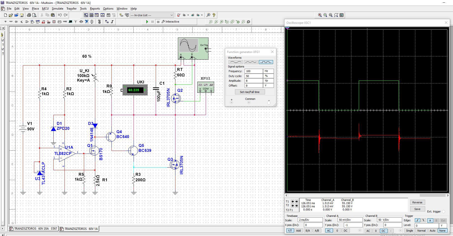

(#) sdrlab válasza Tambi hozzászólására (») Ápr 3, 2020 /
Tégy pár 100pF-et még a feszválasztó közös pontja és a föld közé is...
Az R9-et vedd kisebbre, mert így már nincs meg a 10V referenciád(beterheled a tápját)...
Ha nagy értékű kimeneti kondival akarod tesztelni, nem árt a kimenetre egy kisütő ellenállás sem(1-2k), mert anélkül csak lassan fog kisülni a kondi, ami a terhelés kikapcsolásának pillanatában túltöltődik a nagy áramok miatt.
Az emitterkövető így már jó lehet, csak vigyázni kell a nyugalmi árama miatt! Szerintem jobban jár, ha végképp elhagyod az egészet, és egy 1k-n keresztül az OPA kimenete közvetlenül hajtja a gate-t! Statikusan ez nem terhel, dinamikusan sem vészen 1k-n keresztül. A sebessége még mindig jó lehet...
R6 teljesen felesleges oda... Ellenben én a DC-OFF kapcsolóját a gate-source közé tenném.
C1-et, kisebb értékkel lehet szintén bekötném, annak függvényében, elég e a fentebb említett kondenzátor...?!
Hirtelen ennyi javaslatom lenne!

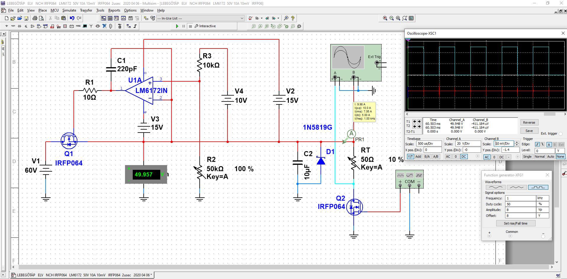

(#) Tambi válasza sdrlab hozzászólására (») Ápr 6, 2020 /
Kedves Ge Lee, Kovidivi és Sdrlab (ábécé-sorrendben)!
Az eltelt 70 órában nem kevesebb, mint 46 féle áramkőrt szimuláltam útmutatásotok alapján és saját kútfejemből. Elsőként Sdrlab javasolt módosításait csináltam meg, majd végül kínomban a mellékelt "elvi" kapcsolást. Annyi bizonyos, hogy a "végeredmény" kitűnően működik csupán 10 µF-os kondival, 10A terhelésnél 20-30 mVp-p tüskékkel.
A függvénygenerátor felfutása 2 usec (5A/sec), 1 usec-nál a tüskék azonnal öt-tízszeresre nőnek. A D1 csökkenti a belengési hajlamot (is). 30-40 kHz-ig egészen elviselhető, 100 kHz-nél már hatalmas a zűzavar. (Remélem, kevés eszköz dolgozik 10 A áramfelvétellel 100 kHz környékén.)
Van egy szép szobrom márványtömb formájánan, már csak a felesleget kell lefaragni... Vagyis az ideálist közelítő tápok és egyebek helyére valóságos alkatrészeket tenni...
Mégegyszer köszönöm!
Derűs estét, jó éjt; Tambi.

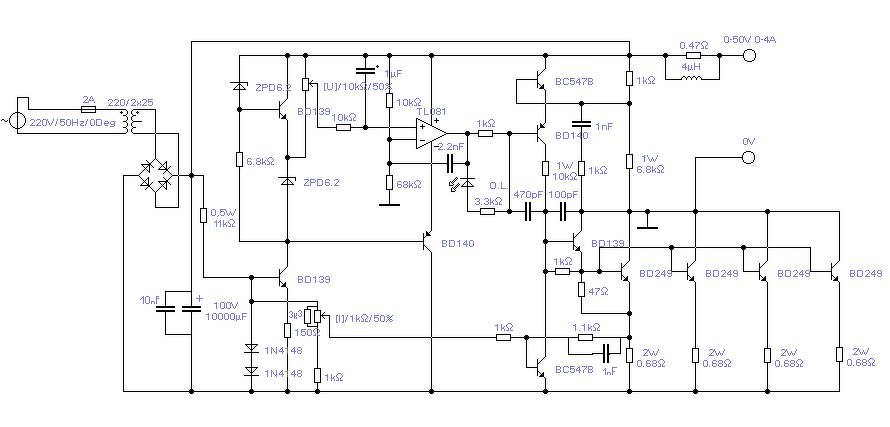

(#) sansrival hozzászólása Ápr 8, 2020 /
Megépítettem az alábbi tápegységet és kicsit elakadtam benne. A feszültséget szépen szabályozza és az áteresztő tranyók is dolgoznak. Viszont az áram szabályzás nem úgy működik, ahogy kellene. Egy 8 ohmos nagy terhelhetőségű (100W) műterheléssel terhelve a tápot a következőket tapasztaltam. A feszültséget emelve csak ~29,5V környékén kezd el dolgozni az áramkorlát (~3,750A). Ezen feszültség alatt az áramszabályzás egyáltalán nem működik. A határolást jelző LED is csak halványan kezd el világítani az elért értéknél. Csatoltam az eredeti rajzot is az összehasonlítás végett. A feszültség szabályzáshoz 10K, az áram szabályzáshoz 1K helitrimmer van bekötve.
(#) Kovidivi válasza sansrival hozzászólására (») Ápr 8, 2020 /
Jól látom, hogy az opamp pocakkal felfelé áll? Szerintem ellenőrizd le a tranzisztorokat is, hogy jól fordítottad-e őket át.
(#) sansrival válasza Kovidivi hozzászólására (») Ápr 8, 2020 /
A pocak a tükör szimmetria miatt lett így megoldva, mivel kettős táp lesz belőle. A másik oldalon pocakkal lefelé áll, de az az oldal még nincs kész. A tranyókat nem kellett fordítani. Csak és kizárólag az OPamp van tükrözve.

(#) proli007 válasza sansrival hozzászólására (») Ápr 9, 2020 / 1
- Bocs hogy beleszólok, ha működik a feszültség szabályozás, akkor az OPA-val nincs gond.
- Az áramszabályozásnak sok köze nincs a feszültség szabályozáshoz. (Maximum annyi, hogy ellene dolgozik. )
- Jé, működik az OHM törvény? 29,5V/8 Ohm=3,68A Még szép, hogy ott lép be az áramkorlát, ha az 3,75A van beállítva. Mi ebben a fura? Ha letekerve is ott lép be, akkor más a gond, pld. rosszul van bekötve a poti. De találgatás helyett célszerűbb lenne mérni a potin a feszültséget.
(#) sansrival válasza proli007 hozzászólására (») Ápr 9, 2020 /
A potméter 29,5V alatti tartományban hatástalan. Csak az felett szabályoz. Ha le van tekerve minimum állásra az áram szabályzás, akkor sem korlátozza le az áramot. Az ohm törvényhez hozzászólva ezek mért értékek voltak. Itt volt az a pont, ahol az áramkorlát működött.
Ha az áramkorlát 3,7A-ra van állítva, akkor hogy lenne az áram pld. 10V-nál ennyi a 8 Ohm-on? 10V-nál, csak 1,25A az áram. Tehát nem korlátozhat!..
Rendben. Elviekben ha beállítotok 10V kimenő feszültséget és azt akarom, hogy 1A áramnál többet ne engedjen a fogyasztóra, akkor az áramszabályzóval be lehet állítani, hogy leszabályozza. De hiába tekergetem az áramkorlátot, akkor is ugyan annyi a felvett áram. Nem tudok például 500 mA áramot beállítani.
(#) latyakosa válasza sansrival hozzászólására (») Ápr 9, 2020 /
T17 bázisán változik a feszültség az árampoti tekergetésére ? Az árampoti p1-4 pontján megvan az 1,2V?
Oké, de olvastál és mit mértél? Semmit? mert akkor minden úgy is fog maradni..
(#) sansrival válasza latyakosa hozzászólására (») Ápr 10, 2020 /
Helló!
A T17 bázisán a két végállás között 405mV-765mV feszültséget mértem. Az árampoti P1-4 pontján 1,602V-ot mértem.
Merre tovább?
A hozzászólás módosítva: Ápr 10, 2020
(#) proli007 válasza sansrival hozzászólására (») Ápr 10, 2020 /
Hello! 765mV-nál a BC547-nek már vastagon nyitva kellene lenni. Csakhogy a nyákon fordítva van bekötve a C-E. Így áramerősítése 6-10 között van, ezért a "hibás működés".
(#) sansrival válasza proli007 hozzászólására (») Ápr 10, 2020 /
Hy!
Most néztem át a rajzot és a kapcsolást is. Valóban fordítva vannak a BC547-es tranzisztorok. Még a másik is. Érdekes, hogy a tervezőben (sematikus) jól helyeztem el és PCB Boardon is jó a légvezetékezés. Viszont a valóságban fordítva kell beültetni a tranzisztort. Pedig még beültetés előtt végig is mértem az összes alkatrészt. Megint tanultam valamit.
Köszönöm a segítséget! Máris intézem a javításokat.
(#) sansrival válasza sansrival hozzászólására (») Ápr 10, 2020 /
Mindenkinek köszönöm a segítséget. Tökéletesen működik az áramkorlát is végre.

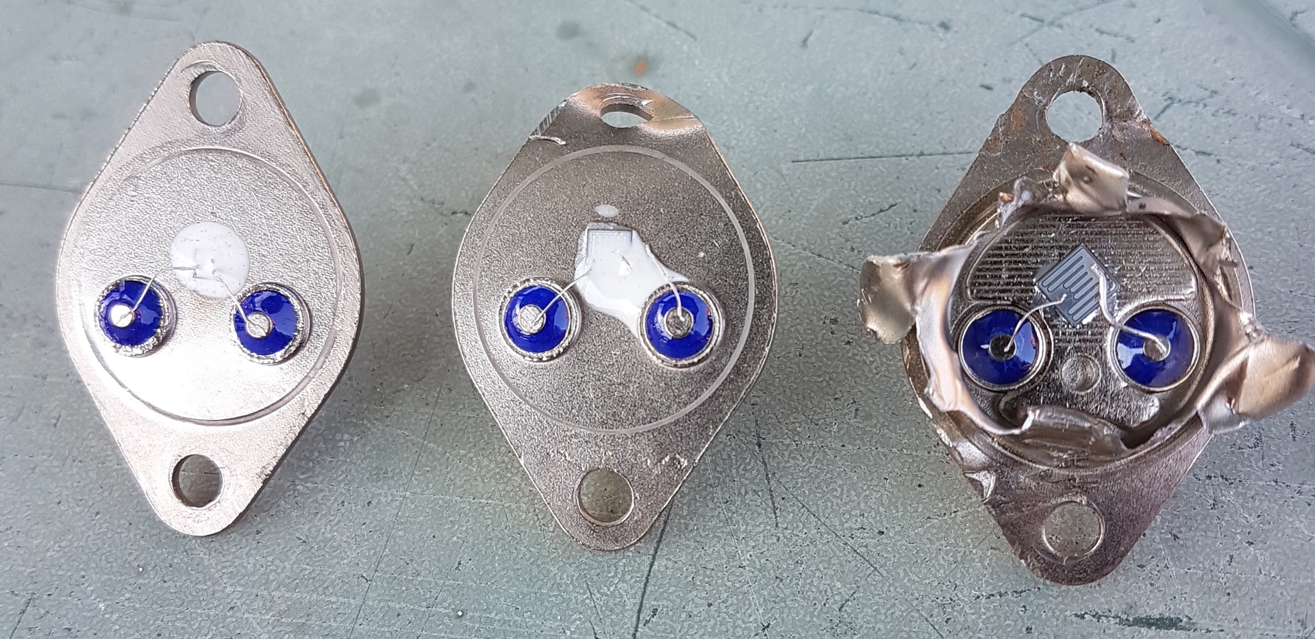

(#) CIROKL válasza Ge Lee hozzászólására (») Ápr 16, 2020 / 1
Na vajon melyik volt az eredeti ?
A hozzászólás módosítva: Ápr 16, 2020
(#) Ge Lee válasza CIROKL hozzászólására (») Ápr 16, 2020 / 1
Fogalmam nincs. Ránézésre a jobb oldali chip a legnagyobb, annak kéne lenni, de ebből még nem következik hogy az az.
Igen nyert ,a jobb oldali a másik kettő hamis meg hamisabb kategória .
A hordozó lemezen is látszik hogy kidolgozottabb mint a másik kettő, azokon még a présgép által otthagyott sorja is látszik körben. A lemez felülete is síkabb, a másik kettőé porózus. Szóval ha a chipek le lennének takarva, akkor is a jobb oldalira tippeltem volna a fémmunka alapján.
(#) micimacko válasza CIROKL hozzászólására (») Ápr 16, 2020 /
Érdemes az Emitter bekötőhuzal-vastagságot is megnézni.
A keresztmetszete minimum a négyszerese a másik kettőének...
