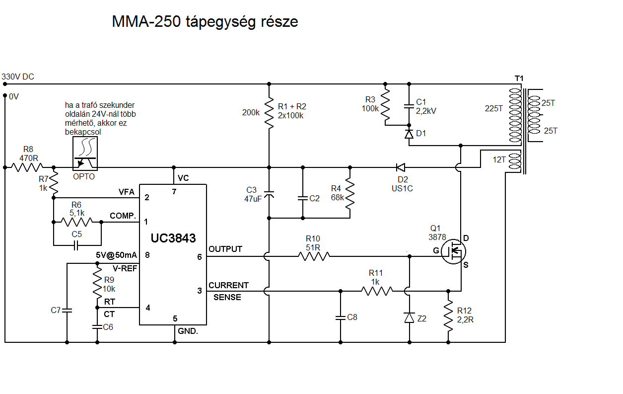

Van egy inverteres hegesztőm (onex MMA-250), ami nem működik, úgy tudom hogy gyárilag rossz.
A hegesztő vezérléséhez a tápfeszültséget egy kapcsolóüzemű tápegység állítja elő, amit ha a többi résztől függetlenül indítok el, akkor sem működik, és lehet, hogy a hegesztőnek csak ez a hibája.
A tápegység lelke egy UC3843-as ic, a kapcsolási rajzot visszarajzoltam, és ide feltettem mellékletbe.
A Z2-es dióda rossz volt (mindkét irányban vezetett), ezt kicseréltem egy 13V-os zenerre, de így sem működött.
A szekunder oldalon lévő áramkörre, ha tápfeszültséget adok máshonnan, akkor az működik, 24V-nál nagyobb feszültség esetén az optocsatoló is bekapcsol.
Tanácsot szeretnék kérni tőletek, hogy hogyan lehet működésre bírni ezt az áramkört.
Attól tönkremehet az ic, ha az optocsatoló helyén szakadás van?
A kép eredetije egyébként innen van: Switching Power Supply by IC UC3843 + IRF740
A hozzászólás módosítva: Ápr 11, 2019
(#) ferci válasza Yulianus hozzászólására (») Ápr 11, 2019 /
Az írásodból nem derül ki, hogy a fet jó maradt-e ( a zener elromlása pl. miért volt ), a source ellenállás nem szakadt-e meg és ic-t cseréltél-e ezek ellenőrzése után.
A Z2 legyen inkább 16 voltos.
(#) Yulianus válasza ferci hozzászólására (») Ápr 12, 2019 /
A fet-et leteszteltem, jó. Az ic-t kicseréltem újra, úgy sem működött.
Az ic-ket most próbapanelon vizsgálom.

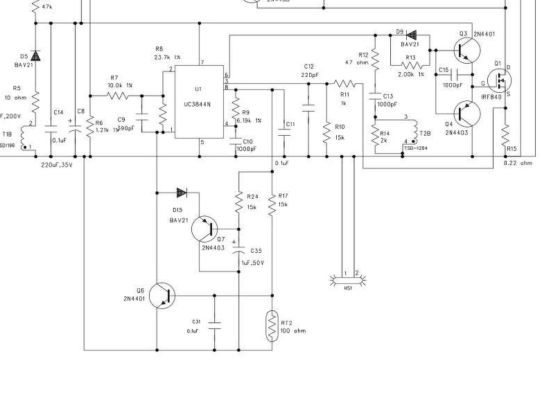

(#) Wind-Storm hozzászólása Ápr 13, 2019 /
Adott egy Alesis M1 Active hangfal problémás kapcsolóüzemű tápegysége.
Van két ilyen hangfal is, de a tápjaik verziója nem azonos, a hibát csak a későbbi verziójú tápegység produkálja.
A probléma a következő: Ha kikapcsolás után nem várok minimum 1 percet, visszakapcsolás után fluktuálni fog a kimenet, például a kék power LED elkezd kb. 1 másodpercenként villogni. A táp kimenetére rakott terheléssel viszont összefügg ez a jelenség, mert a másik hangfal típus azonos, de cserélt végfokú erősítőpanelével sokkal rövidebb idő alatt helyezhető újra feszültség alá a tápegység. Ezt a jelenséget leszámítva üzemképes, de későbbi meghibásodást sejtet.
Ennek a PDF-nek a 14. oldalán található a tápegység kapcsolási rajza:
A két bemeneti 200V/390µF-os puffert leszámítva minden kondenzátort cseréltem low ESR típusra, viszont a hiba maradt.
Gondolom az UC3844N hülyül meg valamitől. A javításhoz jól jönnének tippek, hogy mi okozhatja a problémát, ellenállást, kapacitást 200µF-ig multival tudok mérni, nagyobb műszerparkom sajnos nincsen.

(#) 13_Balu50 válasza Wind-Storm hozzászólására (») Ápr 13, 2019 /
Én megnézném, hogy az R3, R4, (47K) ellenállások nem nyultak e meg, ez inditja a tápot vagyis ez ad feszültséget az UC3844N- nek amig fel nem áll a táp.
A következő a C8-as kondenzátor cseréje lenne, ezek szoktak meghibásodni.

(#) Wind-Storm válasza 13_Balu50 hozzászólására (») Ápr 13, 2019 /
Köszönöm a válaszaid.
Méregettem: R3 és R4 rendben lévőnek tűnik, a C8-as 35V/220µF-os kondi már ki lett cserélve.
D8 nyitója a multi áramával 0,555V R5 is rendben.
A forrasztásokat illetően mindkét oldalról megfelelőnek tűnik, megfelelően kitölti a furatgalvánt a forrasztóanyag. Ennek ellenére forrasszam esetleg újra a kérdéses alkatrészeket, vagy előbb mérjek még rá valamire?
(#) Yulianus válasza ferci hozzászólására (») Ápr 13, 2019 /
Megvan a hiba oka: az R12-es 2,2 Ohmos ellenállás meg volt szakadva, a zener vagy emiatt ment tönkre, vagy a próbálgatástól.
Az ellenállást kicseréltem egy újra, a zener helyére végül egy 24 voltosat forrasztottam be és az ic-t is ki kellett cserélnem egy újra, így most a tápfeszültségek jók.

(#) 13_Balu50 válasza Wind-Storm hozzászólására (») Ápr 14, 2019 /
A fet S lábánál lévő R15 (0,22R) értéke, forrasztása megfelelő -e .
Nagyjából ezek az alkatrészek amik az IC környékén hibaként előfordulhat, és ilyen hibát eredményezhet. Viszont az egész panelon bármi lehet nem egyszerű rájönni.
(#) Wind-Storm válasza 13_Balu50 hozzászólására (») Ápr 14, 2019 /
A forrasztása megfelelő, értéke is egyezik.
Azt hiszem ez esetben végigmérek mindent, végül táp IC-t cserélek, hátha azzal megoldódik.
(#) ferci válasza Yulianus hozzászólására (») Ápr 14, 2019 /
Oké, de a 24 voltos zener már eléggé a határon van, mert ennek a fetnek az Ugs maxa +/-30 volt ( szerencsédre ).
16-18 voltos jobb lett volna.
Ha az IC volna rossz akkor nem müködne később se, valami kontakthibának, vagy ellenállás megnyulásnak szakadásnak kell lenni valahol.
(#) 13_Balu50 válasza 13_Balu50 hozzászólására (») Ápr 14, 2019 /
AZ IC 4-es lábán lévő R9, C10 állitja be a táp müködési frekvenciáját, ellenőrizd le ezeket is, bár ezek nem szoktak meghibásodni, de sose tudni.
(#) ferci válasza Wind-Storm hozzászólására (») Ápr 14, 2019 /
Nézz körül a rajzon a TL431-től jobbra az ellenállások között, nincs-e megnyúlás vagy szakadás, forrasztáshiba ( R22, 30 ).

(#) Wind-Storm válasza ferci hozzászólására (») Ápr 21, 2019 /
Most újra ránéztem, sajnos nem sok időm volt vele foglalkozni az elmúlt héten.
Végigmértem mindent, különös tekintettel a TL431-től jobbra, ott minden rendben lévőnek tűnik.
Ami eltérés: az 1%-os R13-as 2K, az mérve 2,15K.
R17-nek pár kiloohmot mértem a 15 helyett, úgy látom annak mérésébe az IC beleszól. Azt esetleg szükségszerű-e kiforrasztanom a méréshez? Ez a kép kellős közepén látható.
Miután mindent végigmértem (volna, mert pár az alkatrész számok végére érve pár ellenállást sehol sem találtam) kiderült, hogy a panel 9-40-B601-C, a rajz pedig 9-40-B601-E.
Pech, de szerencsére túl sok eltérés nincs.
R26-ot például nem találtam sehol... Az 47 ohm, ami egy nem található heatsink-et testelne.

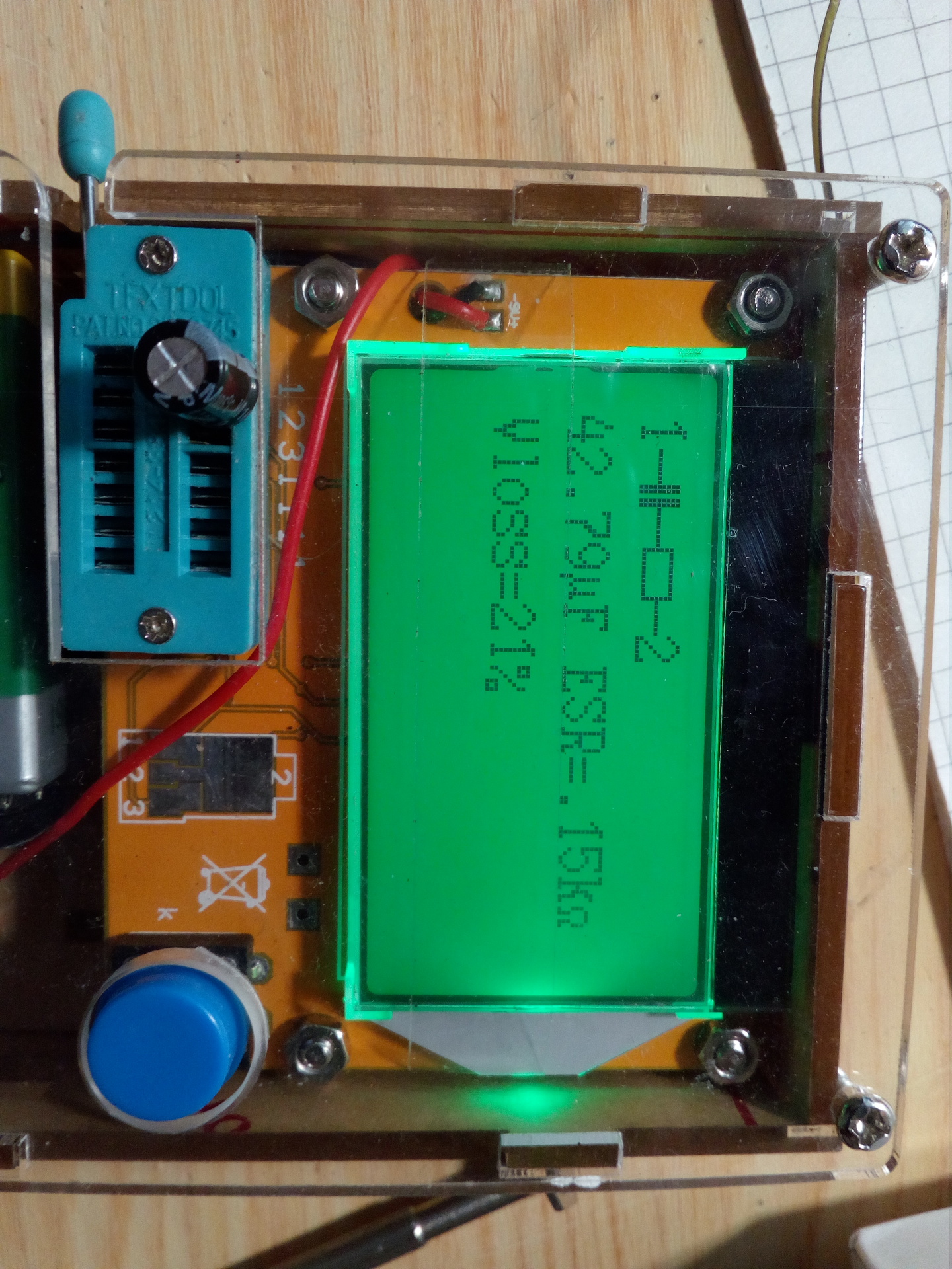

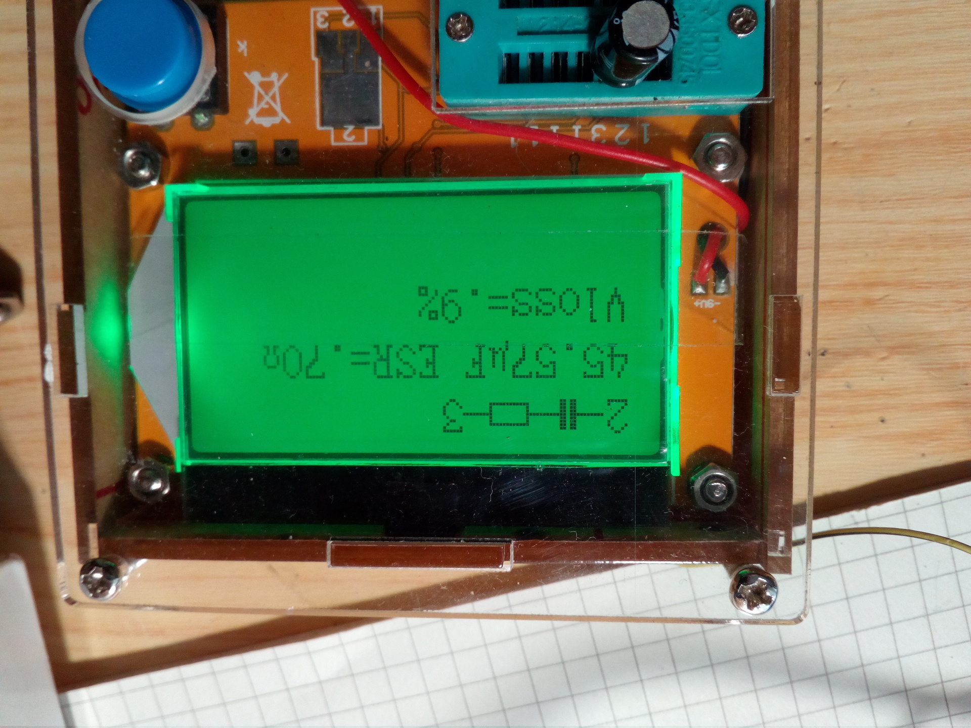

Korábban írtad "C8-as 35V/220µF-os kondi már ki lett cserélve." . Azért nézd meg azt még egyszer mielőtt IC-t cserélnél . Az UC38XX tipúsu iC-vel müködő tápoknál ez gallyra szokott menni, több tápban ezek cseréje után müködött a táp.
Csatolok két képet, ebben a pozicióban lévő kondenzátorról.

(#) Wind-Storm hozzászólása Ápr 22, 2019 /
13_Balu50
A dolog, hogy ne legyen félreérthető, nem vagyok már abban sem biztos, hogy ez hibajelenség.
A feltöltött videón látható jelenséget még a gyári kondenzátorral produkálja.
Szerintem ez a videó többet mond ezer szónál, segíthet még a hiba okának következtetésében, vagy éppen a jelenség teljesen normálisnak ítélésében.
Be van kapcsolva és üzemszerűen működik, kikapcsolom. Nem várok eleget, nem sülnek ki a kondenzátorok, ezért visszakapcsolás után oszcillálásba kezd. Pár másodperc várakozás után újra használható. Egy másik azonos típusú hangfalban egy évvel korábbi a tápegység, a táp IC száma is némileg eltér, az nem reagál ilyen rendellenesen a rövid áramkimaradásra.
Nos, a kondenzátor csere azért történt (kivéve a bemeneti puffereké), mert gondoltam, hogy azoknak a hibája lehet. Kondenzátor csere után még rosszabb lett a helyzet, több mint egy percet muszáj várni visszakapcsolás előtt. Azt viszont hozzá kell tennem, hogy 50V/390µF-os érték nem volt máshogyan megoldható, ezért 470µF-ra lettek azok az értékek cserélve.
Most látom további eltérésként, hogy C18 és C20 a rajzon nem 390µF értékű, ebben a verziójú tápban viszont mind a 4 darab 50V-os puffer 390µF-os.
Sajnos ESR mérőm nincs, kapacitást is csak 200µF-ig tudok mérni, de amit vettem az TEAPO, így reménykedem, hogy csak nem selejt
