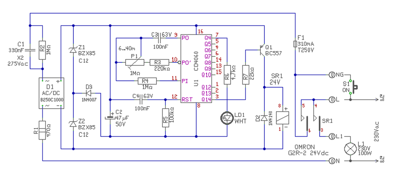

(#) Horvath65 válasza kaqkk hozzászólására (») Márc 10, 2019 /
Sajnos én sem. A második áramkörben lévő CDS hogyan befolyásolja a számláló reset-jét? Vele nem lehet vezérelni a számlálót? Bővebben: Link
(#) kaqkk válasza Horvath65 hozzászólására (») Márc 10, 2019 /
Nem jó a link .
De az előbb épen azt írtam , a cds-el elég nehéz kétféleképp resetelni analóg áramkörben , vagy a fényerő növekedésére (reggel) vagy a fényerő csökkenésére(este) a hangsúly a vagy szón van .
Értem. De a CDS resetel abban amit nem sikerült belinkelni. (nem tudom miért) A CDS nem működhet úgy ebben az esetben mint egy kapu?
Ha jól sejtem itt a fényerő növekedésére reset-el a cds (reggel) Ha a cds lenne a 100k helyén és a 100k a cds helyén akkor lenne esti kapcsolás , ez itt a csavar ..
A hozzászólás módosítva: Márc 10, 2019
Én is így értem. Este sötétre meg engedi a számlálót. Csak nekem a másik az első hrsz-ben linkelt áramkörhöz kellene ez a megoldás.
Azt tudnám elképzelni hogy a cds és az ellenállás minden kikapcsoláskor felcserélődne ,mondjuk analóg kapcsoló+ bistabil kapcsolás segítségével .
Akkor mégsem értem. Ha aCDS fényre resetel, Akkor sötétre miért nem engedi a számlálót? Az eredeti hrsz-ben proli007 így magyarázta. Hogy "Az 555-el nem lehet órákra időzíteni, de egy számlálóval lehet. Az időzítés aránya nem lehet 1:6, mert a számláló bináris. De gondolom úgy is mindegy, ha nem pont azok az idők jönnek ki. Amúgy kiegészítettem a kívánságodat egy fotoellenállással, mer gondoltam nappal nem akarod felkapcsolni a lámpát. C1-R4 változtatásával lehet az időt állítani, ha nem ennyit szeretnél. A Led "villog" ha az ütemadó jár."
Azt írtad hogy reggel sötétben indítod és a világosodásra resetel , majd világosban indítod és sötétedésre resetel ez a kettő logikailag üti egymást ha fényerőre resetel akkor világosban nem tudod indítani . Vagy ha sötétedésre resetel akkor csak világosban tudod indítani .Ezért kellene minden kikapcsoláskor megcserélni a cds "bekötését"
Bocs, most már értem. Az első hrsz-bem linkelt áramkör sem tud indulni ha a rst lábhoz beteszem a CDS-t vagyis nem kap áramot. Köszönöm, hogy segítettél. Akkor most ott vagyok ahol elindultam.

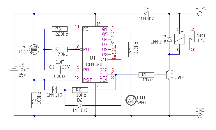

(#) gyoran válasza Horvath65 hozzászólására (») Márc 11, 2019 / 1
Akkor jöjjön az elmélet és a matek:
A CDS önmagában nem resetel, hanem fény hatására csökken az ellenállása.
Logaritmikusan növekvő megvilágításra logaritmikusan csökkenő, színképfüggő módon csökken az ellenállása. Miután amatőr ezzel értelmes ráfordítással nem tud mit kezdeni javaslom, hogy azon a fényerőn, ahol szeretnéd, hogy váltson bárhonnan bárhova, mérd meg az ellenállását. Körülbelül ekkora R2 kell.
A 4060 MR bemenete (Master Reset) magas jelet kér, de ez lehet 12 Volt tápnál kb 3,5 és kb 9 Volt között elvben bárhol.
Az irány jó, azaz CDS fent, tápon, ha fényt kap csökken az ellenállása és egyre inkább emeli az MR szintját. Ha eléri a RESET-et, akkor leáll a 4060-as. Magyarul a relé elereszt fényben.
R2 viszont kritikus, az adott alkatészektől függ. Én, hasonló feladatnál két dolgot tennék:
- betennék a CDS/R2 és az MR közé egy hiszterézissel rendelkező eszközt, vagy legalább egy OPA-t, hogy változó bemeneti feszültség mellett egyértelmű reset legyen.
- a CDS/R2 osztót addig állítanám az R2-vel, amíg a fenti eszköz átváltási szintjét el nem érem
Ha olyat írtam, ami egyértelmű számodra és ezen már túl vagy, akkor elnézést
A hozzászólás módosítva: Márc 11, 2019

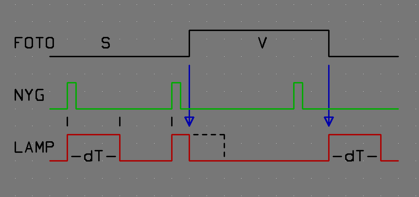

(#) proli007 válasza Horvath65 hozzászólására (») Márc 11, 2019 / 1
Hello! Mindenek előtt nem áramkörökben, hanem a működés megértésében kell gondolkodni.
Én megrajzoltam egy idődiagramot , ahol a működés talán követhető. Mármint ahogy én értem a leírásodat. Megoldani akkor lehet valamit, ha nincs benne logikai ellentmondás. Minden esetre lehet szerencsésebb lenne, egyszerű szavakkal "parasztosan" megfogalmaznád mi hogyan működjön és miért..
De leírom mit is mutat az idődiagram, hátha előrébb leszünk..
A "Foto" a fényérzékelés. Az "S" a sötétet jelenti, a "V" a világosat.
A "NYG" a nyomógombod megnyomását mutatja.
A "LAMP" pedig a lámpa bekapcsolt/kikapcsolt állapotát.
- Első változat: Ha sötét van és megnyomod a nyomógombot, bekapcsol a lámpa és a dT beállított idő után kikapcsol.
- Második változat: Ha sötét van és megnyomod a nyomógombot, de a dT idő lejárta előtt kivilágosodik, akkor kikapcsol a lámpa. Nem várja meg az idő leteltét.
- Harmadik változat: Ha világosban nyomod meg a nyomógombot, az áramkör letárolja ezt az információt, de a lámpa csak sötétedéskor kapcsol be a beállított dT időre. (Bekapcsoláskor egyben törlődik is a nyomógomb megnyomásának információja)
Most két lehetőség van. Ezt szeretted volna és jóváhagyod, vagy nem és kijavítod az idődiagramot.

(#) Horvath65 válasza proli007 hozzászólására (») Márc 12, 2019 /
Helló! Igen ezt a három funkciót kellene össze hozni valahogy. Még annyival kibővítve, hogy bármikor lelehessen kapcsolni a lámpát. Ez az áramkör egy tyúk ól megvilágítása lenne. Van egy ilyen kapcsolóm, ha ezzel egyszerűbb nekem ez is megfelel. Talán, ha a rajzodon amire először hivatkoztam, a lámpa elé tenném a linkelt alkonykapcsolót akkor megoldaná a kérdésem. A kikapcsolást meglehetne oldani egy ki nyg-vel megszakítani az öntartást.
A hozzászólás módosítva: Márc 12, 2019
(#) proli007 válasza Horvath65 hozzászólására (») Márc 12, 2019 / 1
Hello! Én megrajzoltam a kapcsolást, de nem adom közre addig, míg nem írod le hogy szeretnéd működjön és miért. Mert én nem értem a gondolatodat, Te pedig úgy látom csak "csapkodsz". A kapcsolás (amit többször feleslegesen beraktál) egy meghatározott feladatra és céllal készült. A lényege, hogy közvetlen hálózatról táplálkozik, de csak addig fogyaszt, míg működik az időzítés.
Írtam, ha más infót is kell tárolni, állandó táplálás szükséges.
Te viszont most egy alkonyatkapcsolót linkeltél be, ami 12V AC vagy DC-ről tud kapcsolni 10A áramot. Cseppet rendet kellene rakni a gondolatokban, mert nekem tyúkeszem van, így csak az egyszerű dolgokat értem meg. De nem értem mikor miért világítanál meg.
Mellesleg az új kritériumodat sem értem, miszerint "bármikor lelehessen kapcsolni a lámpát". Mert arra egy hálózati kapcsoló is elég. De a linkelt alkonyt kapcsolód miatt, már azt sem tudom a lámpák 12V-osak, vagy 230V-osak egyáltalán.
Avagy, mi is amit szeretnél?
(#) Horvath65 válasza proli007 hozzászólására (») Márc 13, 2019 /
A linkelt kapcsoló valóban 12V-os de ami nekem van az 230V-os ilyen típus. Mint írtam amit leírtál arra gondoltam én is. "- Első változat: Ha sötét van és megnyomod a nyomógombot, bekapcsol a lámpa és a dT beállított idő után kikapcsol.
- Harmadik változat: Ha világosban nyomod meg a nyomógombot, az áramkör letárolja ezt az információt, de a lámpa csak sötétedéskor kapcsol be a beállított dT időre. (Bekapcsoláskor egyben törlődik is a nyomógomb megnyomásának információja)" Nekem ez megfelel. Bocsánat valóban pontatlanul fogalmaztam, a lámpát természetesen csak sötétben vagyis éjszaka kívánom bármikor kapcsolni, de ez teljesül a te 2. kritériumodnál. A világítás természetesen 230V. A megvilágítás célja a téli természetes megvilágítás meghosszabbítása. Reggel egy-két órával este egy-két órával és éjjel bármikor lehessen be-ki kapcsolni.

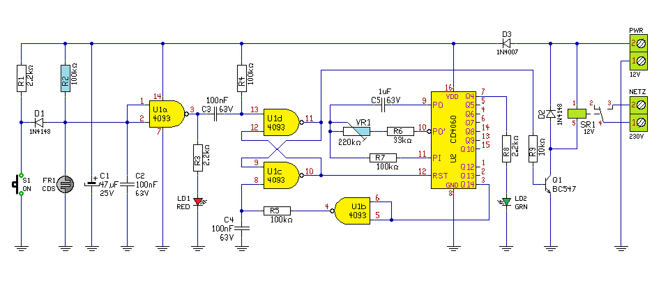

(#) proli007 válasza proba hozzászólására (») Márc 14, 2019 / 1
De hogy ettől nehogy bárkinek CD40060 hiányérzete legyen..
(#) proli007 válasza proli007 hozzászólására (») Márc 15, 2019 / 1
Hoppá! Azonos file nevet adtam, így rossz rajz került be..

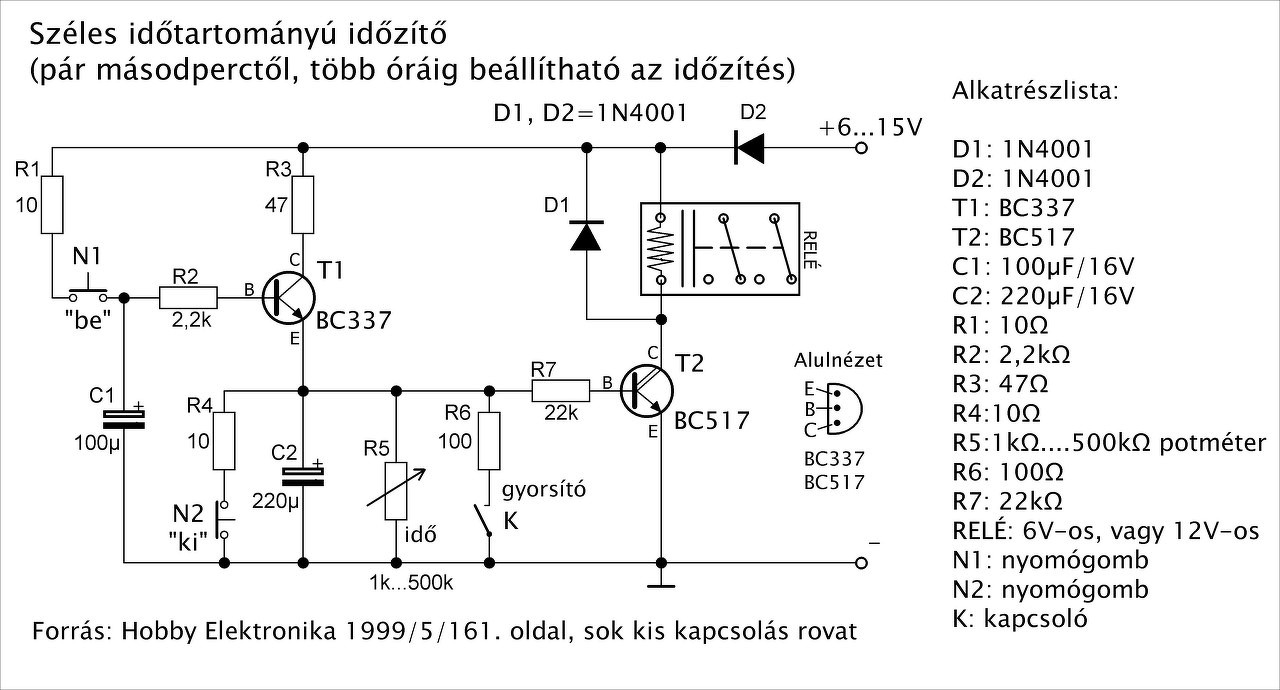

(#) mineral hozzászólása Ápr 24, 2019 /
Sziasztok! Szükségem lenne egy időzítőre amely egy 35ms-os impulzusra. (lefutó élre) indul.
A modul ami indítja majd az időzítőt magas szinten 2.8V-ot ad ki. Ezt húzza földre 35ms-ra. Az időzítés 5-10 perc. Nem kritikus. Tudnátok nekem kapcsolást ajánlani?
(#) proli007 válasza mineral hozzászólására (») Ápr 24, 2019 / 1
Hello! Az időzítő itt van. Mindössze a bemenetet kell illeszteni az indító jeledhez. Természetesen az eredeti R1-R2-C1 elmarad.
A hozzászólás módosítva: Ápr 24, 2019
(#) mineral válasza proli007 hozzászólására (») Ápr 24, 2019 /
Köszönöm szépen. Ez villámgyors volt.
