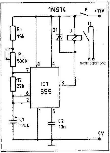

Egy kis segítséget szeretnék kérni.
Összeraktam az alábbi időzítőt próbapanelen, és úgy működött ahogy szerettem volna, vagyis hogy az időzítésnek megfelelően egy pillanatra meghúz a relé.
Csináltam hozzá NYÁK-ot, így viszont pont fordítva működik, folyamatosan húz a relé, és az időzítésnek megfelelően egy pillanatra elenged.
Mit rontottam el?
Úgy gondolom, hogy alacsony szinten kellene indulnia az 555-nek, nem?
Nálam a C2 10uF, a poti meg az R1 megohmos.
A hozzászólás módosítva: Dec 1, 2018
(#) dokidoki válasza webinas hozzászólására (») Dec 1, 2018 /
A relét tedd polaritáshelyesen (dióda miatt) a GND pontra.
(#) webinas válasza dokidoki hozzászólására (») Dec 1, 2018 /
Bocsi, azt nem írtam, hogy én egy BD139 tranzisztorral kapcsolom a relét. Az nincs a rajzon.
(#) dokidoki válasza webinas hozzászólására (») Dec 1, 2018 / 1
Tranzisztor invertál, ezért van akkor. Tegyél a BD elé egy másik kisebb BC npn-t és jó lesz. Vagy a BD ki kell cseréni PNP típusra...
Köszönöm a segítséget, ma megint tanultam valamit!
BC557B-re kicseréltem.
Köszönöm még egyszer!

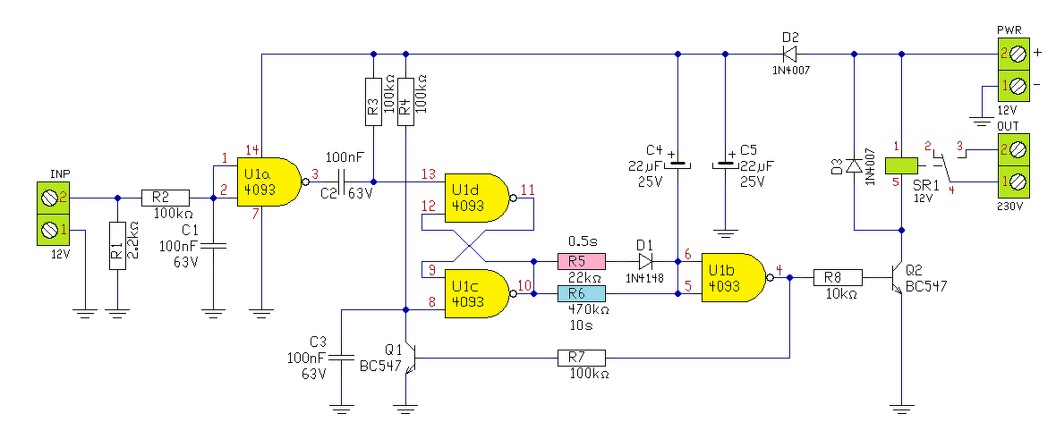

(#) xpedient hozzászólása Dec 13, 2018 /
Nekem olyan kapcsolásra lenne szükségem, ami egy impulzusra(nyomógomb) elindít egy időzítőt, az pedig a beállított időtartam végén szintén csak egy impulzust ad le. Az időzítőnek nem kell pontosnak lennie, 5-10 sec közötti érték lenne ideális.
(#) proli007 válasza xpedient hozzászólására (») Dec 13, 2018 /
Hello! Oké, csak nem mondtad a tápfeszültséget, hogy a nyomógomb milyen impulzust ad tápot vagy GND-t. Hogy a kimenti impulzus milyen hosszú legyen, és tápot adjon ki, vagy GND-t. Feszültséget vagy nyitott kollektort. Esetleg relét működtet, vagy a kimenet terhelhetőségét kellene megadni.
A hozzászólás módosítva: Dec 13, 2018
(#) xpedient hozzászólása Dec 15, 2018 /
Legyen 12v a táp, adjon tápot a nyomógomb, kimenet hossza csak pillanatnyi, mintha nyomógombot nyomnék meg, de legyen 0,5 sec, és egy relét húzzon meg.
A kapcsolással 2 nyomógomb egymás utáni megnyomását szeretném automatizálni.
Konkrétan ez egy ősrégi sorompó vezérlése lenne. Vezérlőpanele nincs, csak egy motor, amit két végálláskapcsoló állít meg az alsó- és felső helyzetében. De nem is ez a lényeg, hanem a portásnak van 2 nyomógombja(fel és le), de mivel elég lusta, ezért mikor felnyitja, általában úgy is hagyja, úgyhogy van hogy órákig fel van nyitva a sorompó. Ezért azt szeretném, hogy a fel gomb megnyomása után kb. 10 sec-el a le gomb "megnyomódjon". Az egész rendszer 230V-os, de majd relékkel megoldom, úgy is bele kell még szerkeszteni egy fotocellát is, nehogy rácsukja automatikusan vmire a sorompót. Az se egyszerű, de az egy másik történet.
A hozzászólás módosítva: Dec 15, 2018
(#) lóri válasza xpedient hozzászólására (») Dec 15, 2018 /
"de mivel elég lusta" Ilyenért jobb helyen kirúgnák.
(#) proli007 válasza xpedient hozzászólására (») Dec 15, 2018 /
Hello! Remélem ilyesmire gondoltál..
(#) xpedient válasza proli007 hozzászólására (») Dec 15, 2018 /
Remélem igen. Bár én nem értek annyira hozzá. El tudnád magyarázni konkrétan hogy működik ez az áramkör?
- Az U1d és U1c kapu egy RS tárolót alkot. Tápfesz bekapcsolásakor a C3 kndi alacsony szintre húzza a tároló 8-as Reset bemenetét. Így az U1c kimenete magas szinten van.
- Az R6-on keresztül az U1b bemenete is magas szintet kap í8meg a C4 sincs feltöltődve), így az U1b kimenete alacsony szintű A Q2 zárva avn, és a relé elejtett állapotú.
- Ez az állapot mindaddig fennáll, míg az INP bemenetre a nyomógombtól 12V nem érkezik. Ekkor az U1a bemenete magas szintre, így kimenete alacsony szintre vált. Az U1a kimenetének alacsony szintje a C2-őn keresztül egy pillanatra alacsony szintre húzza a tároló 13-as Set bemenetét.
- A tároló átbillen és az U1c kimenete alacsony szintre vált. Az R6-on keresztül el kezd feltöltődni a C4 időzítő kondi.
- Kb. 10sec alatt, az U1b bemenete alacsony szintre csökken. A kimenete pedig magas. Így a Q2 meghúzza a relét, a Q1 pedig törli a tárolót.
- Mivel ekkor az U1c kimenete magas szintre vált, a C4 kondi "gyorsan" ki fog sülni az R5-D1 útvonalon.
- Mikor az U1b bemenete magas szintre vált, a kimenete alacsony szintű lesz. Q2 lezár, a relé elejt. Valamint a Q1 is zár és megszünteti a tároló törlő jelét.
- Kezdődhet az új ciklus.
- A késleltetés idejét az R6*C4 időállandója adja, az impulzus idejét, míg húz a relé, az R5*C4 időállandója fogja meghatározni. (Némileg ezt az időt, befolyásolja az R6 értéke is.)
- A C3 biztosítja a tároló alaphelyzetét bekapcsoláskor. A C1*R2 megvédi a bementet a tranziens zavartól. A C2-R3 a nyomógomb megnyomásakor egy impulzussal bebillenti a tárolót. HA valaki folyamatosan nyomná a nyomógombot, akkor is csak a megnyomáskor képződik Set impulzus.
