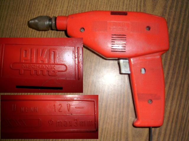

(#) Stefan válasza eSDi hozzászólására (») Máj 7, 2006 /
ilyen
ezzel a moka nyakot furni
(#) eSDi válasza Stefan hozzászólására (») Máj 7, 2006 /
Ez már fegyvernek minősül!!! Nem sámli.
Szerezz be valami nyákfúrót meg álványt hozzá.
Nyákfúrót már láttam 6eFt-ért is.
(#) szabi83 válasza eSDi hozzászólására (») Máj 7, 2006 /
„Nyákfúrót már láttam 6eFt-ért is.”
én 300 ft ért a bolhapiacon
két hete, találtam a bolhán hozzá trafót, méghozzá vasutmodell -es trafó, 0V-18V ig szabályozható a fesz :yes: meg pont jó, mert lehet váltani a polarítást is :worship:
