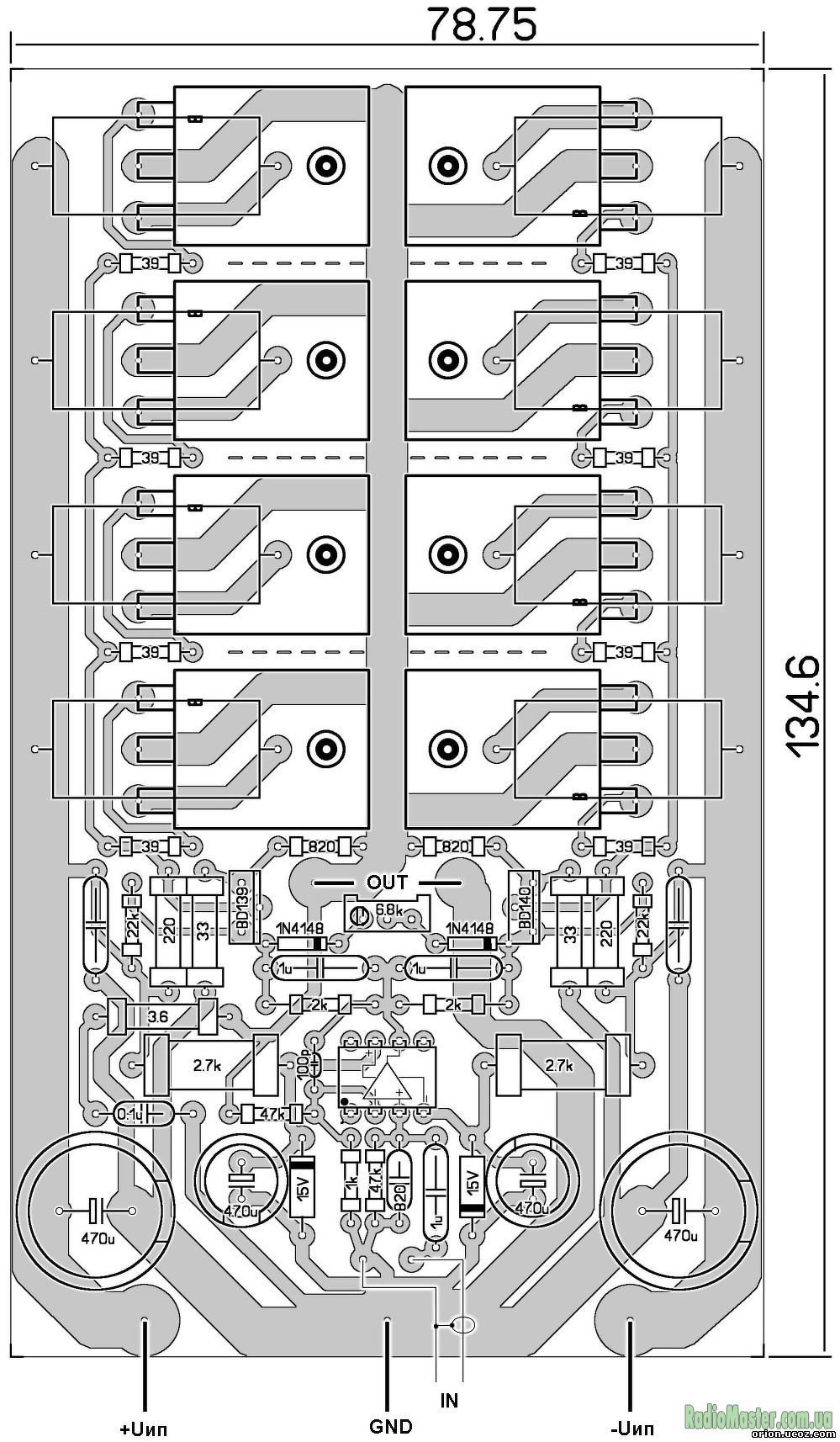

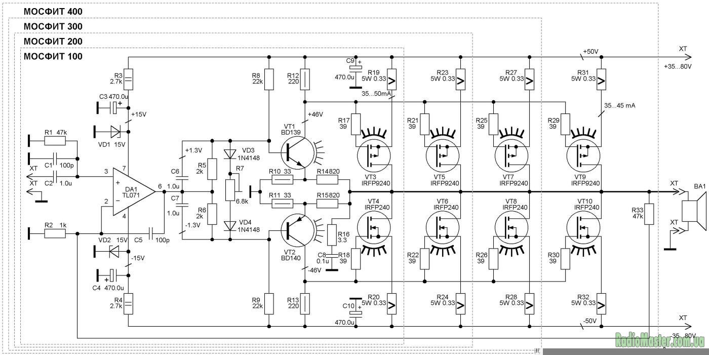

(#) Spanyol 5 hozzászólása Ápr 28, 2019 /
Sziasztok. Tudna valaki segíteni, építeni szeretnék egy FET-s végfokot 200w-s kivitelt. Rendelkezésre áll egy 800VA toroid trafó, 2X50V DC. Találtam egy kapcsolást, kérhetnék véleményt, hogy érdemes e ezt megépíteni, akár a 200 vagy 300w-s verzióját, illetve mire elegendő a tápegységem hozzá? A gond, hogy leírást nem találtam hozzá.
(#) Alkotó válasza Spanyol 5 hozzászólására (») Ápr 28, 2019 /
A teljesítményt a tápfeszültség korlátozza. Nagyobb teljesítményhez nagyobb tápfeszültség (és/vagy kisebb impedancia) kell.
Ha tranzisztoros is lehet az eszköz és belefér egy kis SMD forrasztgatás, akkor több utánépítés tapasztalatai alapján nagyon jó visszajelzések vannak erről a kapcsolásról.
(#) Spanyol 5 válasza Alkotó hozzászólására (») Ápr 28, 2019 /
Szia. Köszönöm a választ. SMD még nem forrasztgattam. És tranzisztoros végem már van, most ki szeretnék próbálni egy FET-t. De a kapcsolás működőképes amit feltettem, én megépíteném 3-3 pár véggel, +-50V megtáplálnám, elvileg 4 ohmos terheléssel. Mit tudhat így vajon?
(#) reloop válasza Spanyol 5 hozzászólására (») Ápr 28, 2019 /
Szia! A ±50 V tápfeszültséghez szükségtelen a 3 pár MOSFET. Ez egy kipróbált kapcsolás.
A 4 Ω-ra leadott teljesítmény 200 W körül várható.
(#) Spanyol 5 válasza reloop hozzászólására (») Ápr 28, 2019 /
Értem és köszönöm. És ennél a tápfesznél ha 8 ohmos hangfalat kapcsolok rá? Mennyi a várható teljesítmény?
A 8 Ω-os hangsugárzónál 120 W-ot számolok.
Köszönöm. Még egy kérdés egy 800VA trafó elbír 4 db panelt ezekkel a feltételekkel?
Normál használat mellett kényelmesen elvisz 4 panelt 4 Ω terheléssel.

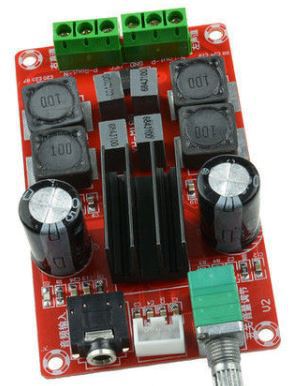

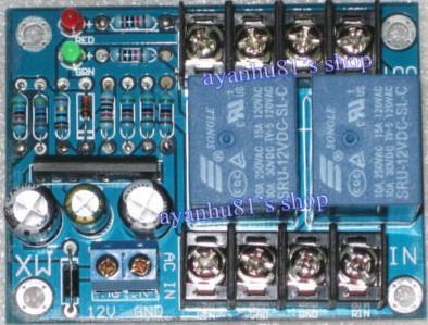

Sziasztok, rendeltem ebay-ről egy TPA3116-os erősítőt és egy UPC1237 IC-s hangszóró védő áramkört.
Szeretném ezeket együtt használni de problémába ütköztem. Az erősítő szerintem jól működik szépen szól 24V ról mind a kettő oldala. A védelem is kapcsol ha csak a tápkábel van rákötve.
A hiba ott kezdődik amikor összekábelezem a két panelt, ahogy látom a védelmi panelen a GND közösítve van és mivel az erősítő modulon nincs közösítve gondoltam mind két kimenetnek csak az egyik vezetékét vezetném át a reléken. A védelem így már nem kapcsol be, nem húznak meg a relék.
Kimértem és az erősítő kimenetén mint két oldalon mind két vezetéken 12-12V DC mérhető a testhez képest üres járásban de amúgy szépen szolnak, gondolom ezért nem indul el a védelem.
Nem értem ezt a részét a működésének. Valakinek volt már hasonló tapasztalata ezekkel az áramkörökkel?
És a bemeneti érzékenysége milyen ennek a végfoknak? Illetve a kop3 koppanásvédő megfelelő ehez a végfokhoz? Valamint clip áramkör milyen alkalmazható? Küldték nekem egyet annó még quad 405-z, de ha jól emlékszem ott az ellenállások más értékek kelettek legyenek vagyishogy az R3 a maradékfeszültség miatt a quadnál. Ebben az esetben mit javasolnál? Milyen értékeket?
Az általad csatolt és a 270W nevű erősítő kivezérléséhez egyaránt 700 mV-os jel szükséges ±50 V tápfeszültség esetén.
A clip jelző R3 ellenállása 680 Ω és 1k között lesz jó.
A koppanásgátló megfelel.
(#) Lacika válasza troby hozzászólására (») Ápr 28, 2019 /
Ha ez az:Bővebben: Link akkor ez egy D osztályú hídkapcsolású erősítő.
Még szép, hogy féltápfeszültség van a földhöz képest mindkét hangszórókimeneten. A baj akkor kezdődne, ha nem így lenne.
Adatlap: Bővebben: Link

(#) troby válasza Lacika hozzászólására (») Ápr 28, 2019 /
Köszönöm, igen ez a kapcsolás, nem volt még ilyennel dolgom. Akkor ezt maximum úgy tudom rákötni ha védelemnél a relé lábainál megszakítom a nyákon a kapcsolatot az Ic felé, így marad a késleltetés legalább ugye?
Van-e be vagy kikapcsoláskor koppanás a hangszóróban? Mert ha nincs, akkor minek a késleltetés? A koppanásgátló benne van az eredeti texas ic-ben.

(#) reloop válasza troby hozzászólására (») Ápr 28, 2019 /
Szia! Lehetőleg ne használd ezt a védelmet a hídkapcsolású erősítőhöz. Ha a koppanás miatt rákényszerülnél, átbeszéljük mire kell feltétlen ügyelned.
Igen, sajnos koppan be ki kapcsolásnál de már meg is csináltam így most úgy működik ahogy szerettem volna. Köszönöm szépen.
(#) troby válasza reloop hozzászólására (») Ápr 28, 2019 /
Sajnos koppan főleg a bekapcsolásnál, kiiktattam azt a két ellenállást ami az IC 2. lábára vezeti az erősítőről jövő kimenetet. Így nem megfelelő szerinted?
Biztos, hogy a végfok koppan? Próbáld meg úgy ki-be kapcsolni, hogy a végfok bemenetét a földre kötöd.
Ha pedig mindenképpen használni akarod a védelmet mint késleltetést, a 2-es lábat ne hagyd a levegőben lógni.
Bővebben: Link upc1237
A hozzászólás módosítva: Ápr 28, 2019
