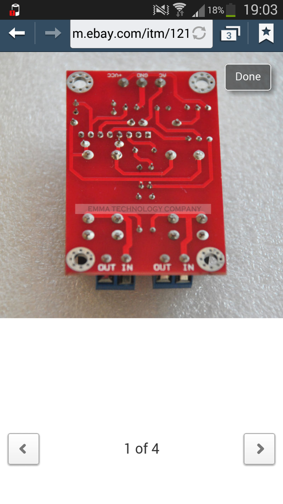

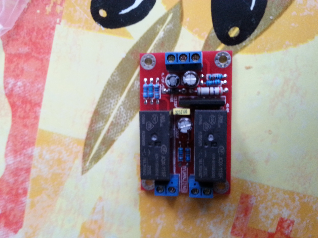

Rendeltem egy ilyen koppanásgátlót Ebayen . Probléma a következő. Megadom neki az AC .Gnd. és a kondiról lejövő tápfeszt. VCC+ és semmit nem csinál :/ nem huz a relé. Se a led nem világit rajta. Most én nem csinálok valamit jol vagy rosz az ic rajta ?? http://m.ebay.com/itm/321444030421
Szia! Mekkora feszültségről táplálod? Mennyire van ez összhangban az adatlap 6.oldalán ajánlott ellenállás értékekkel?

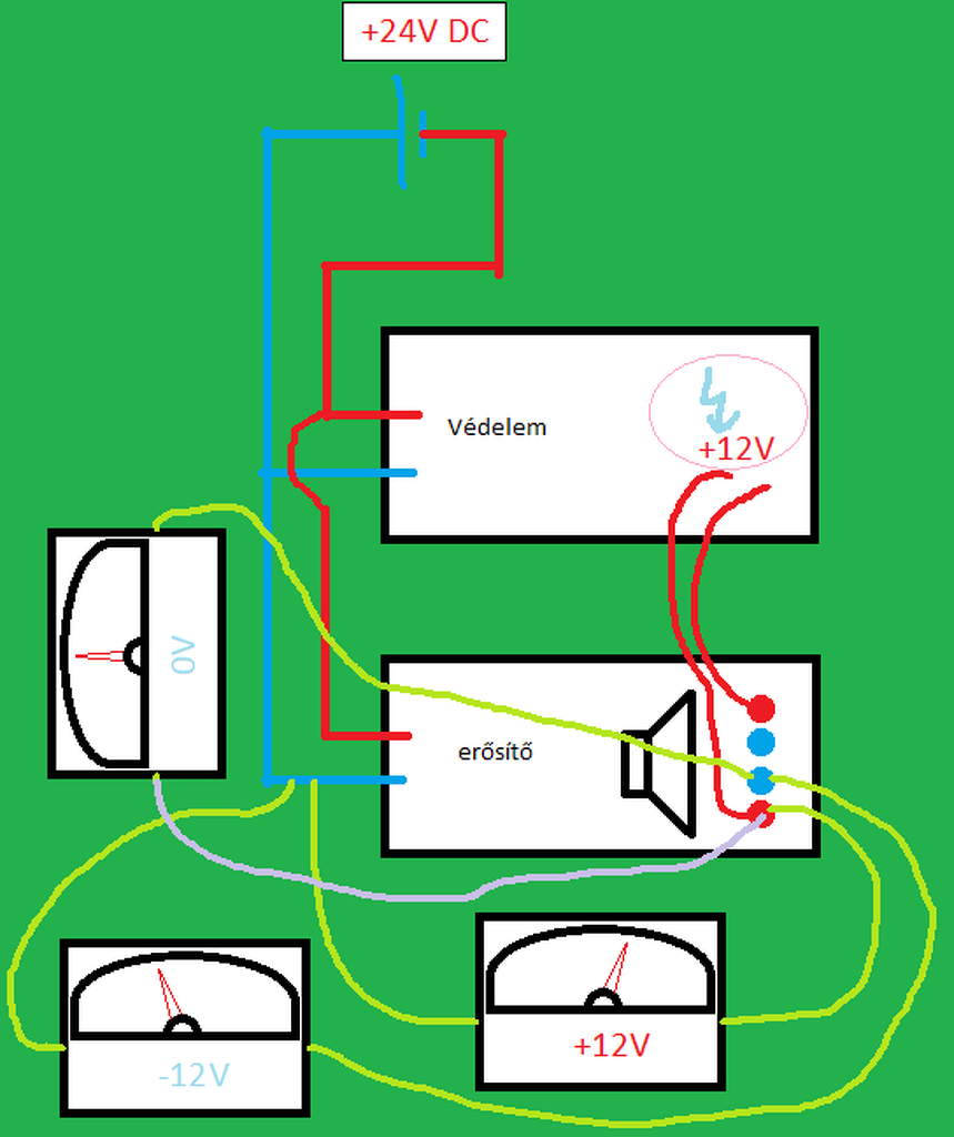

Volna egy olyan problémám, hogy ehhez az erősítőhöz: Bővebben: Link megépítettem a következő koppanásgátló, hangfalvédelmet: Bővebben: Link Azonos tápról 24V 3A járnak(kínai kapcsoló üzemű). A probléma a következő: Az erősítő 24V-ról járatva, a hangszórók testje -12, a + ága +12V-ra van húzva, tehát a hangszórók testje fél tápfesszel el van tolva. Tökéletesen üzemel az erősítő. A gond, hogy a védelem is a 24V-ról jár és bekapcsoláskor rögtön véd, mivel a védelem bemenetén(hangszóró pozitív ága) +12V van a GND-hez képest. (részletek a mellékelt képen) Kérdés: hogyan tudom bekötni a védelmet, h megfelelően működjön? Előre is köszönöm a választ. A hozzászólás módosítva: Dec 28, 2014
"Kérdés: hogyan tudom bekötni a védelmet, h megfelelően működjön?" A válasz elég egyszerű, sehogy! Mert ez a védelem nem alkalmas hídkapcsolású végfokhoz. De most meg fogod kérdezni, hogy akkor melyik jó hozzá? A válasz, hogy itt tudomásom szerint még nem készült ilyen védelem. Csak olyan, ami kettős tápfeszültségű erősítőhöz használható.
Ez sajnálatos
, de a választ köszönöm! és Kellemes Ünnepeket!
Ahogy elnézem a mellékelt kapcsolás ezt a problémát hivatott megoldani:
Bővebben: Link ebben a negativ hangszóró kimenetet is rávezetik a védelem bemenetére így alkalmas lehet a célra. A hozzászólás módosítva: Dec 28, 2014
Sajnos nem. Mert ez a kapcsolás is csak olyan végfokhoz használható, aminek kettős tápfeszültsége van. Mert neked csak 24V a tápfeszültséged, és szerintem végfokok kimenetén így a GND-hez képest +12V lesz mérhető..

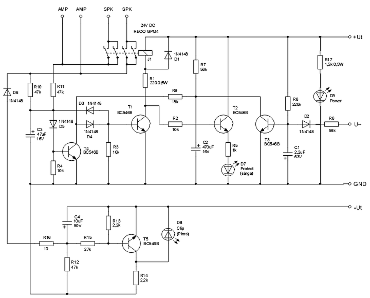

Utólag Mindenkinek Kellemes Ünnepeket! A kérdésem az lenne, hogy az alábbi kapcsolásban lehet-e 48 V-s relét használni. illetve milyen átalakítást kell eszközölni rajta, ha kivitelezhető. A nyák kész, és csak 48 V RECO relém van. A tápfesz +- 32 V. A tekercs ellenállása 3,1 kOhm. Köszi A hozzászólás módosítva: Dec 28, 2014
Sziasztok. Én ezt a védelmet szoktam használni a Quad 405-höz. De más erősítőhöz is természetesen. A 100n-10 ohm tag elhagyható. Erre csak azért került, mert a Rádiótechnikás nyákon nem volt rajta. Általában ez megtalálható a végerősítők nyákján. A relé méreteit át lehet variálni az aktuális típushoz.
