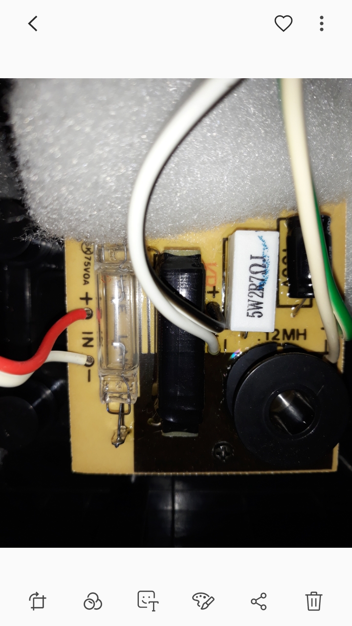

(#) nagyzsak hozzászólása Okt 25, 2018 /
Sziasztok! Ilyet még nem pipáltam. Mi ez a lámpa a váltóban???
Pedig egy márkás MAGNAT hangfal . Amúgyis csinálok bele normális váltót de ez fura .
(#) reloop válasza nagyzsak hozzászólására (») Okt 25, 2018 /
Szia! Keress rá a speaker protect bulb kifejezésre!

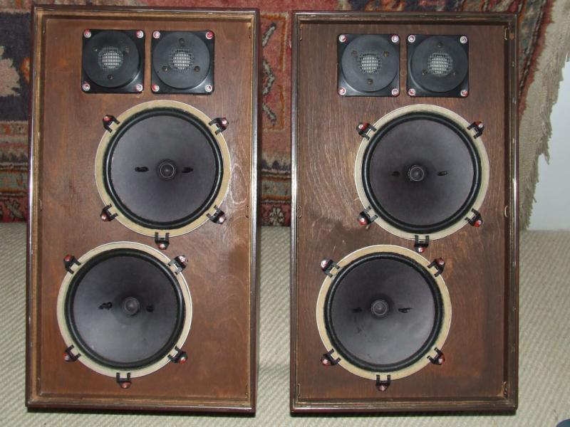

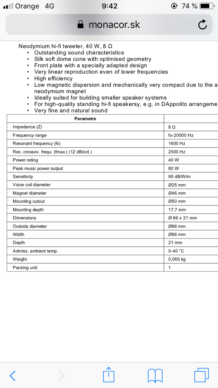

(#) Orbán József hozzászólása Nov 15, 2018 /

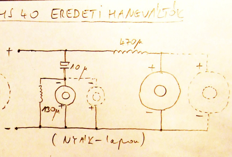

Most vásárolt, használt HS-40-esben találtam az első kép, váltót.
Borzalmas, remélem, nem késői eredeti gyártói...

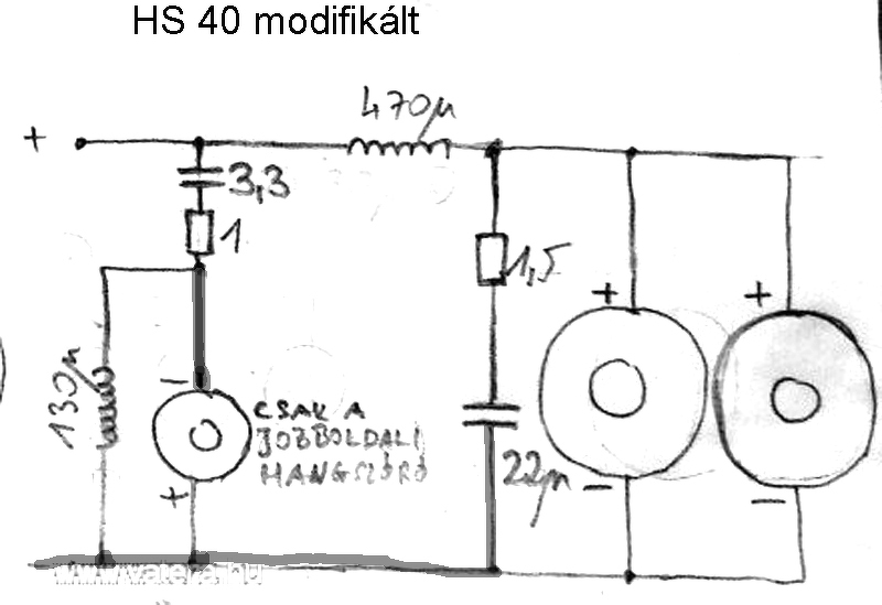

Az eredeti normális váltó képe következik és a modifikált.
Utóbbit készítem el.
Ráadásul a bal oldali magassugárzó ki lett cserélve egy Monacor 8 Ohm, sokwattos magasra, amit kihajítok elsőre onnét. Amiatt jó lenne még 1-1 db eredeti, legalább külsőre eredetinek tűnjön.
Na igen, az eredeti fix huzalbekötést kicserélték a "csíptetős" hulladék csatlakozóra...Már a szelektív kukában van. A fotó egy rendes, bolti hangdopoz párt mutat, az enyém ettől most messze van.
(#) Orbán József válasza Orbán József hozzászólására (») Nov 16, 2018 1 /

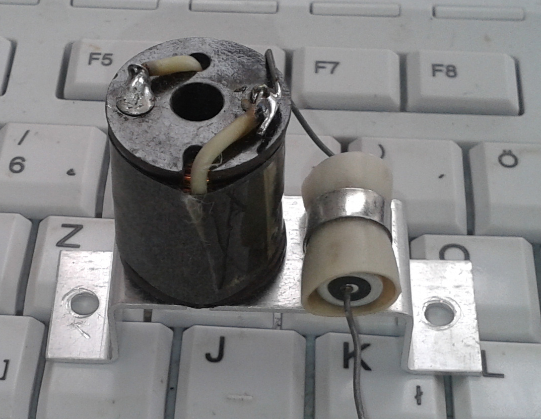

Hasadj meg szív... Megtudtam, ez az eredeti hangváltó - az alamónium lemezen - ami ügyesen ki is nyírta legtöbbször a magasakat.
A doboz a másik katasztróva, de csak a "gondos" használat miatt. Értő kezek szorgoskodnak majd az újra korrekt állapoton - asztalos.

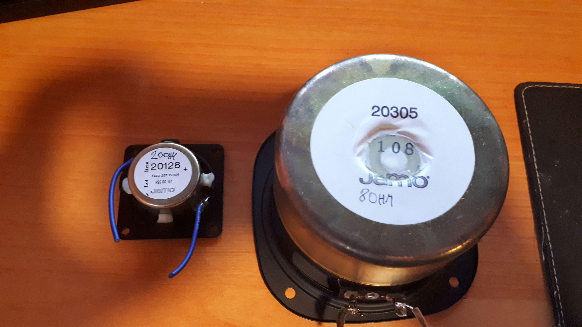

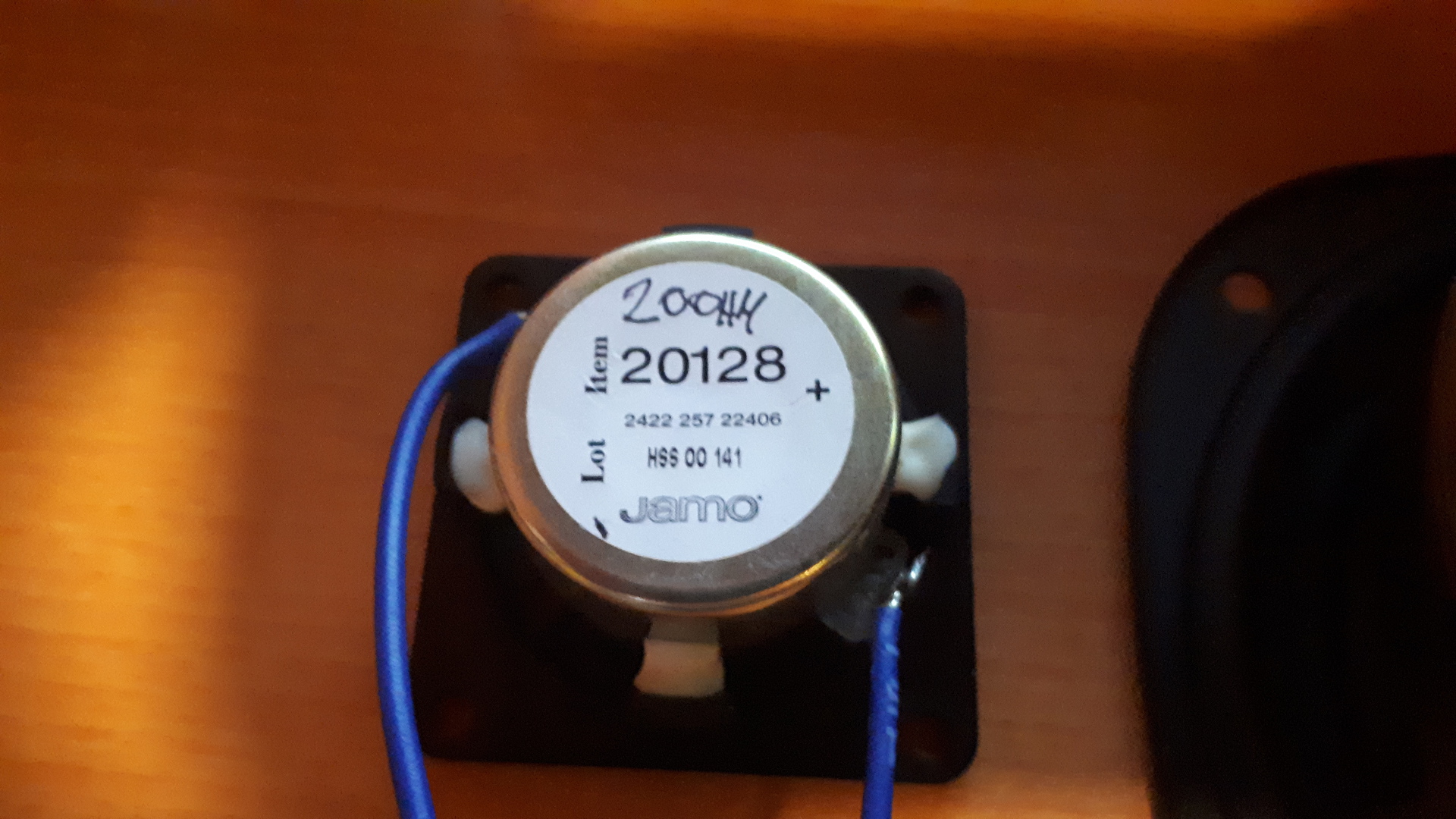

Olcsó szereztem zsibin egy Jamo monitor hangszórópárt aminek a ládái siralmasak voltak, szóval kitermeltem belőlük a hangszórókat. Belül is maszekolva volt, szóval 0 hangváltó, 0 kondenzátor csak simán bekötve. Ebay-ről akarok rendelni egy bluetooth-os erősítő panelt. A kérdés hogy hogyan kössem be a magassugárzót. A nagy hangszóró az közvetlenbe menne, de a magas elé nemtudom mekkora kondenzátor kéne. Semmit nem tudok a hangszórókról csak hogy a nagy 8Ohm, a magas 20ohm.
(#) P_Laszlo válasza pista40 hozzászólására (») Márc 3, 2019 /
0,47µF körül lesz jó, esetleg 0,56, de 1,0-ától semmiképp nem több.
(#) pista40 válasza P_Laszlo hozzászólására (») Márc 3, 2019 /
És mekkora feszültségű legyen szerinted minimum a kondi?
(#) P_Laszlo válasza pista40 hozzászólására (») Márc 4, 2019 /
Mivel ezek kis értékű fóliák, úgyis legalább 63V-osak. De elég lenne 35 is akár.
