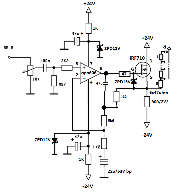

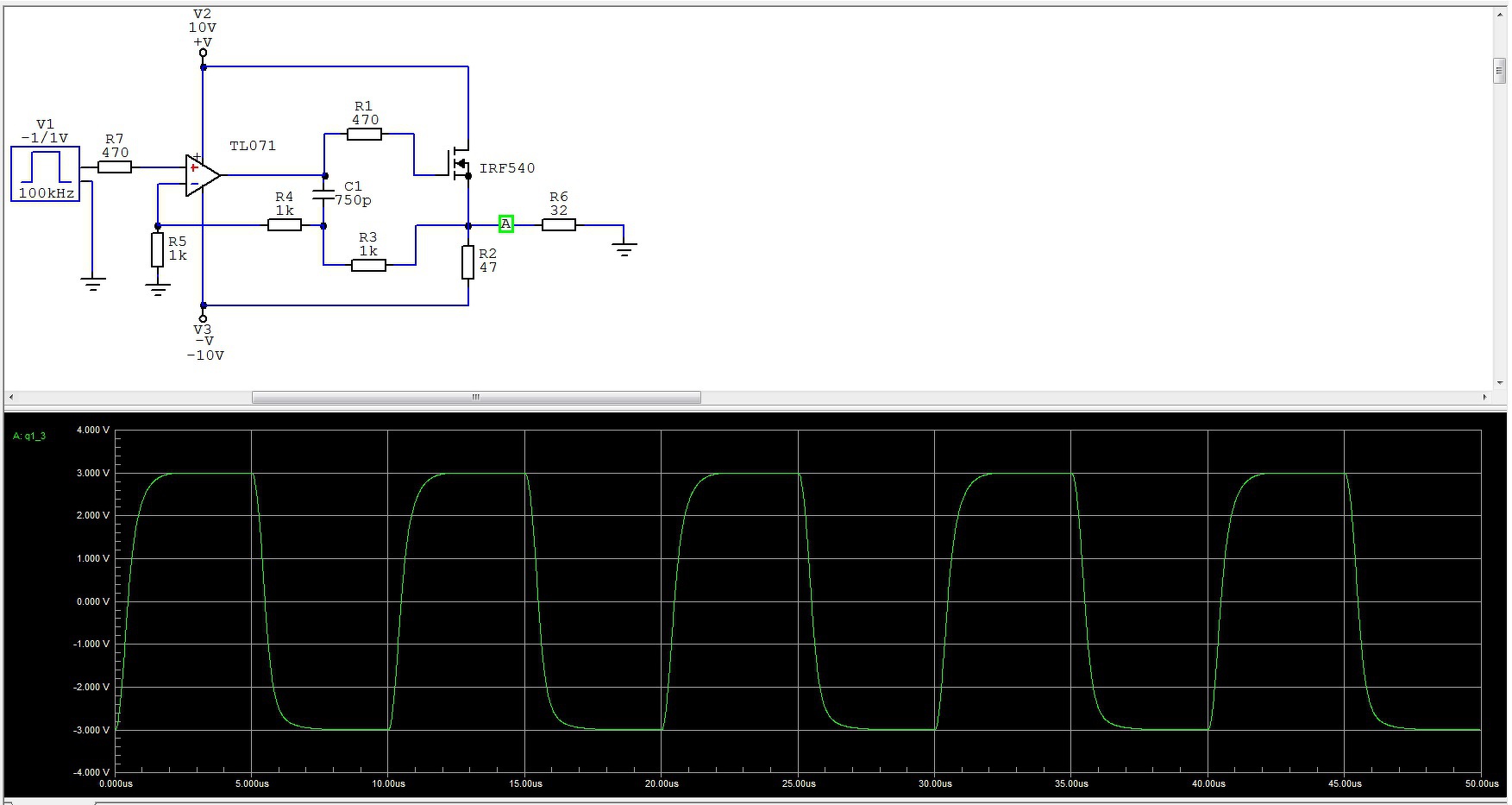

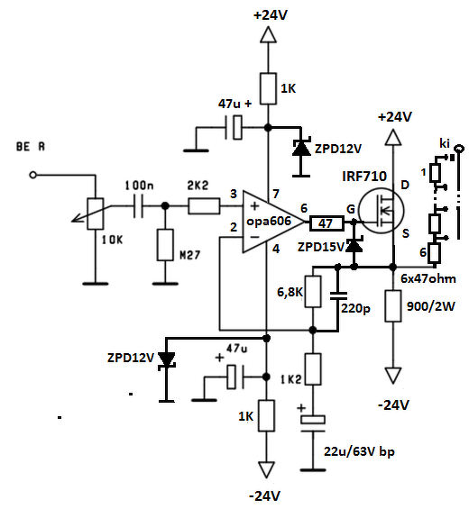

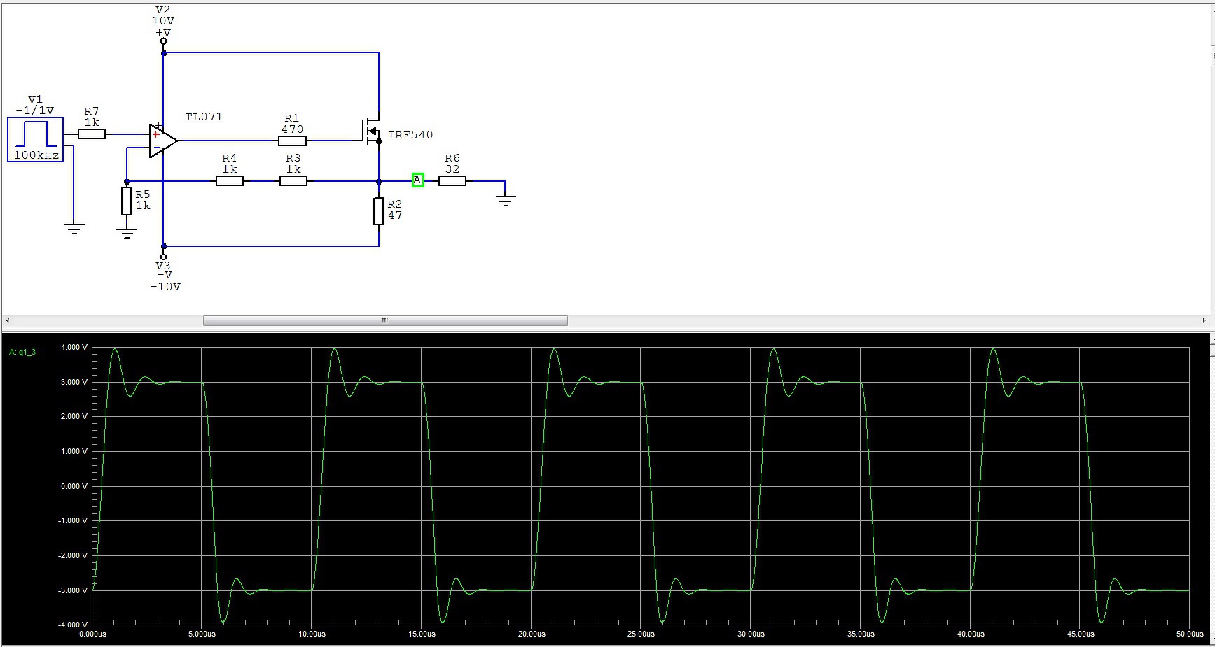

(#) tothbela válasza mek-elek hozzászólására (») Márc 16, 2019 / 2
Ahogy említettem, a kimeneten a mosfet buffer fázistolása miatt belengések lehetnek. Ha nagyobb frekvencián a visszacsatolás átkerül az opa kimenetére, ez a lengés nem jön létre.
(#) mek-elek válasza tothbela hozzászólására (») Márc 16, 2019 /
Most ez van.
Belekontárkodtam. Így marad az eredeti erősítés, csak 100kHz felett simább a négyszögátvitel. Természetesen az IRF710 szerencsére kisebb kapacitív terhelése miatt kevésbé lengeti be a jelet. Ha van kedved, és nem nagy kókányolással jár, kipróbálhatod.
Köszi a tanácsokat!

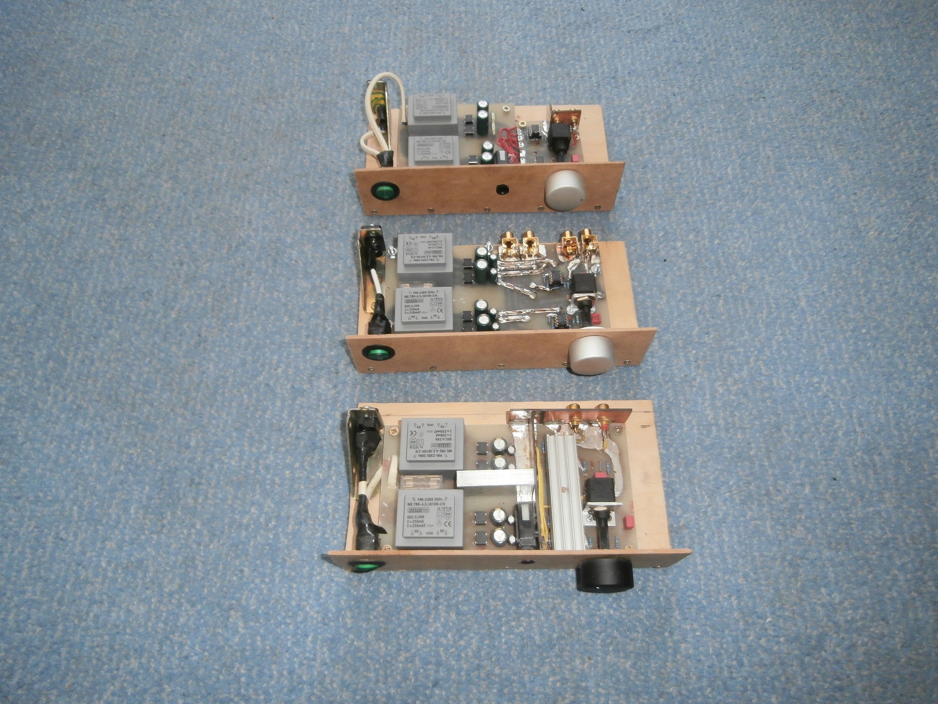

(#) Pataki99 hozzászólása Ápr 1, 2019 /
Kicseréltem néhány fóliakondenzátort WIMA ra és be építettem egy normálisan kinéző dobozba a canampom at. A hangja javult de amikor jobb bal tesztet csináltam akkor elvileg az egyik oldalnak kellett volna szólnia de mindkét oldal szól. Zenehallgatáskor meg van stereo. Mi okozhatja ezt? Kerestem a hibát de nem találtam.
(#) mek-elek válasza Pataki99 hozzászólására (») Ápr 3, 2019 /
Belső fényképet a szerelésről, a panelről tudnál feltenni?
