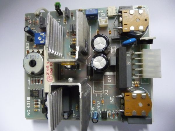

Tisztelt uraim, gondolom ismerős nektek ez az NG431-es vezérlőkártya, vettem egy hegesztőgépet,és szomorúan datáltam hogy nem volt a dob házban befűző gomb. Szeretném megkérdezni tőletek hogy valakinek nem-e lenne kapcsolási rajza, hogy ki tudjam deríteni van e rajta hely befűző gombnak?

Ritka az a CO2 hegesztő, amin van befűző gomb. Legalábbis a régebbiek között. Hobbi gyakorlatban ritkán van rá szükség, addig elzárod a palackot.
(#) Melphi válasza erbe hozzászólására (») Máj 4, 2019 /
Minden esetre nekem szükségem lenne rá. A panelt nézegetve látni egy X2 nevezetű csatlakozót, a burnback potenció méter mellet, esetleg nem lehet hogy ez pont erre a célra van itt?
(#) keko válasza Melphi hozzászólására (») Máj 4, 2019 /
NG 431-en nincs befűzés funkció az x2-tőt a főtrafó termikus védelemébe kell bekötni.

(#) Melphi válasza keko hozzászólására (») Máj 4, 2019 /
A termikus védelme a fő sorkapcson van jelenleg is bekötve, ráadásul az X2 sorkapocs a burnback potival párhuzamos, nem hinném hogy oda hőbiztit kellene kötni, de lehet rosszul gondolom.

(#) fabrik80 válasza Melphi hozzászólására (») Máj 4, 2019 /
Esetleg fotót tudnál feltenni a gépedről, hány A-os ? Az NG 431 az nem hobbi panel, ipari gépekbe is használják.
