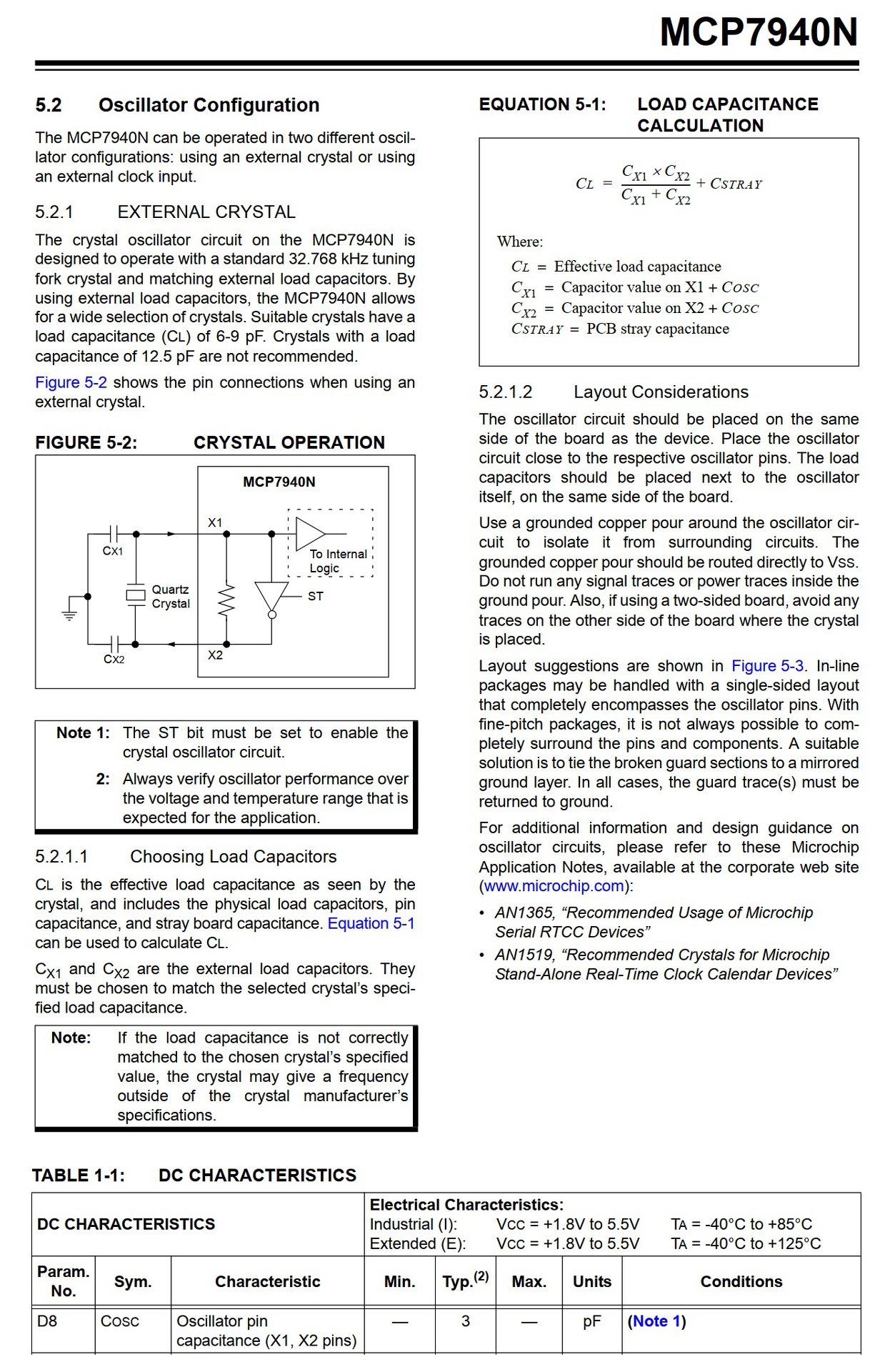

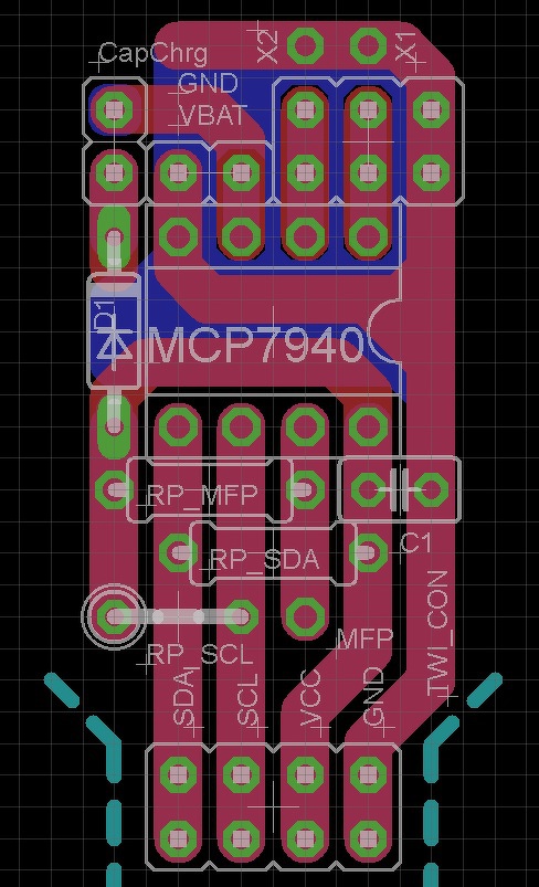

Nem szerettem volna az MCP7940-nek külön témát nyitni, mivel a kérdésem, segítség kérésem amúgy is közelebb áll a kezdő kérdések kategóriába.
Az említett RTC IC-vel van gondom. Nem sikerült stabilan beüzemelnem. Itt nem a programmal van a baj szerintem, hanem az oszcillátora nem mindig stabil. Van több kis modulom, amik vagy kristály/kondi "foglalatokkal" rendelkeznek vagy fixen már be van forrasztva.
Az adatlap szerinti képlet alapján (már ha jól számoltam) elég lenne 2db 10pF-os kondi.

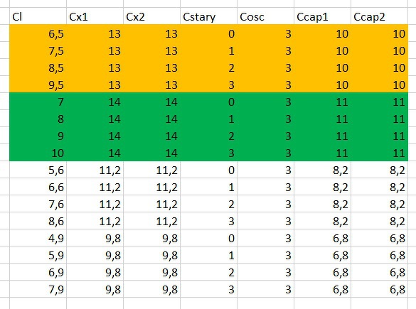

Sajnos valamiért nem megy stabilan, viszont 2db 22pF-osból csináltam 1db 11pF-osat (sorba kötéssel), amivel már elsőre mindig elindul. Fontos még megjegyeznem, hogy a 11pF-os kondi csak "foglaltban" vannak a 10pF-os viszont már be van forrasztva. A kód hozzá annyira "stabil"-ra sikerült, hogy lényegében plug&play módban ki-/be tudom húzni az áramkörből. Ekkor néha elindul, de ha táp ki/bekapcsal próbálom, akkor 99%ban nem indul el. A nem forrasztott 11pF-os viszont 99%-ban mindig elindul.
Két értéket csak becsülni tudom, a C(stary) és a C(pint), mivel nincs hozzá elég pontos multiméterem, sem képletem. Talán itt hibázok.

Hátha segít:
.2.4 KRISTÁLYOS TÍPUSOK Az MCP7940N-t úgy tervezték, hogy szabványos 32,768 kHz-es hangvilla kristályokkal működjön. A fedélzeti oszcillátor jellemzője, hogy maximálisan 70K Ohm ESR-es akrillal működik. Az összehasonlítható specifikációjú kristályok alkalmasak az MCP7940N használatára is. Az alábbi táblázat tervezési útmutatásként és megindítási pontként szolgál a kristályok és kondenzátorok kiválasztásához. . 5-1. EGYENLÍTÉS: A következőket is figyelembe kell venni: • Csapkapacitás (a Cx2 és Cx1 értékekbe bele kell foglalni) • Kóbor tábla kapacitásaAz oszcillátor területének ajánlott lapkiosztása az 5-3. Ábrán látható. Ez a tényleges tábla a kristályt és a terhelő kondenzátorokat mutatja. Ebben a példában C2 jelentése CX1, C3 jelentése CX2, és a kristályt Y1-ként jelöljük. 5-3. ÁBRA: A TÁBLA ELrendezése A Gerber fájlok a www / microchip.com / rtcc webhelyről érhetők el. A végső alkalmazást a kiválasztott kristállyal kell tesztelni. és kondenzátor kombinációk minden működési és környezeti körülmény között. Kérjük, olvassa el a kristály specifikációt is, hogy betartsa a helyes kezelési és visszafolyási körülményeket, valamint tájékoztatást adjon az ideális kondenzátorértékekről. További információért lásd az AN1365 alkalmazási megjegyzést, „RTCC legjobb gyakorlatok” (DS01365).
Gyártó cikkszám: kristálykapacitásCX1 értékCX2 értékmikrokristályCM7V-T1A7pF10pF12pFCitizenCM200S-32.768KDZB-UT6pF10pF8 pF
A lényeget a Google fordította.
(#) Sick-Bastard válasza Patópali hozzászólására (») Okt 31, 2020 /
Ez érdekes, ez egy régebbi adatlap. Itt aszimmetrikus a kondik mérete. Az adatlapon amit én néztem(2010-2014), erről van lent jpeg, ill. az újabban (2011-2019) nincs ilyen.
Ezért feltételeztem, hogy C1==C2 is lehet. A képlet szerint is jó. A Ccap = ((Cl-Cstray)*2)-Cosc képletet dolgoztam ki (már ha C1=C2).
CL = 6pF
Cstray = 0pF
Cosc = 1pF
Ccap = 11pF (C1, C2)
Megnézem mit kapok, ha aszimmetrikus kondikat használok 10pF ill 8,2pF.

(#) slimcolt válasza Sick-Bastard hozzászólására (») Nov 1, 2020 / 1
A C(stray) (szórt kapacitások) csak ideális esetben 0. A PCB tervezésénél fontos, hogy ezt minimalizáljuk. Szerintem számolhatsz rá min. 2pf-ot.
A kristály CL paraméterét mindenképpen tudni kell, hogy ki lehessen számolni a Cx1 és Cx2-t.
Példaképpen nézzünk egy kristályt aminek a CL értéke 10pf. (a microchip adatlapod 6-9pf-t említ, de ezt pontosan tudnunk kell a kristály adatlapjából)
Ez alapján számoljuk ki.
Vagyis a Cx1 és Cx2 = 16pF
Ami még nagyon fontos, hogy ezek a kondenzátorok nem lehetnek akármilyen kerámia kondik, mindenképpen alacsony veszteségű CoG / Np0 dielektrikumú kondikat kell használni.
Ne használj aszimmetrikus elrendezést.
Nézd át inkább ezt.
Vagy ezt.

(#) Sick-Bastard válasza slimcolt hozzászólására (») Nov 2, 2020 /
Köszönöm a hozzászólást.
Az aszimmetrikus alatt eltérő C1 és C2-t értettem, amit Patópali által mellékelt linkjére reagálva írtam. Igaz az újabb adatlapokban már ez a "mód" nem szerepel.
A képletet sikerült kidolgoznom nekem is, ha már nem sikerült megtalálnom. Annyi az eltérés, hogy megkapjam a C1-et Cx1 ből ki kell vonni még a Cosc1-et (az OSC pin 1 saját kapacitását), ami sajnos az adatlap szerint megint csak egy becslés... (Typ. 3pF@25oC). Szóval a Cstray és Cosc-ket csak "tippelni" lehet?
„mindenképpen alacsony veszteségű CoG / Np0 dielektrikumú kondikat kell használni”
ez megint egy új info nekem. THX!Köszönöm. Legközelebb erre is figyelek.
