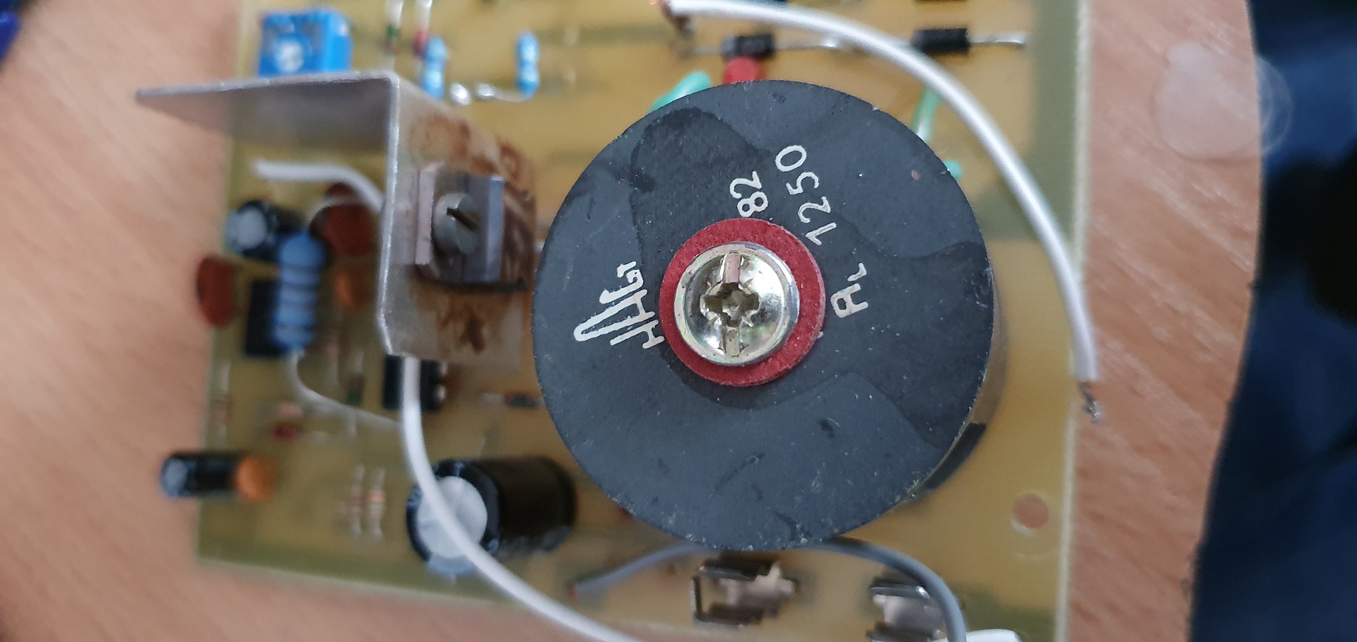

Abban volt vasmag.. Mint ahogy korábban sejtettem is, Mindent állíts vissza úgy ahogy volt és tegyél bele egy fél ferrit magot (fazékvasmag ) Már a fél vasmagtól is szépen be kell indulnia.. Ha nincs esetleg.. akkor "sufnituning".. de csak próba erejéig: Egy rádió ferritantennájának a végét
dugd be a tekercs közepébe, és be fog indulni.
Amúgy ilyen vasmag kell hozzá:

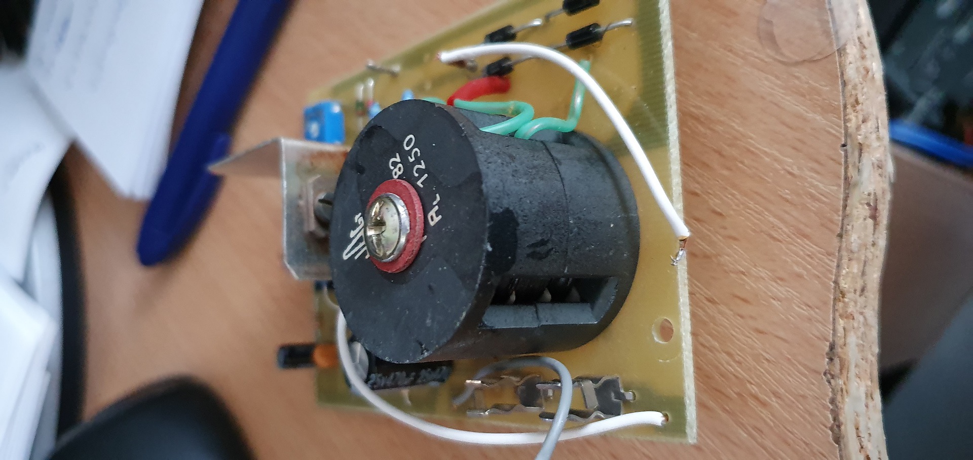

(#) engineerman válasza KipKap hozzászólására (») Máj 8, 2019 /
Van átmenő furat azokon a képeken amiket mellékeltél. És van átmenő furat a fazékvasmagon is.
A ferritrudas megoldást csak ideiglenesen és csak próbára javasoltam.. Amúgy azért áll le, mert a meghajtó tranyó elkezd melegedni, mivel túl hosszú ideig van nyitva az alacsony frekvencia miatt. Ha rendes fazékvasmagot teszel a helyére, akkor a frekvencia magasabb lesz és a kimeneti feszültség is..
A fazékmag két fél részből áll, és abba kell behelyezni azt a csévét ami a paneleden van. A vasmag közepén pedig átmenőfurat. Ide megy egy csavar, ami átmegy a panelen is..
Helyesbítek: Most jobban megnéztem a fotókat és itt valóban nincs furat a panelen.. De nem is kell.. Ugyanis a fazékmag foglalatának alján van furat, és a foglalat pedig beforrasztott

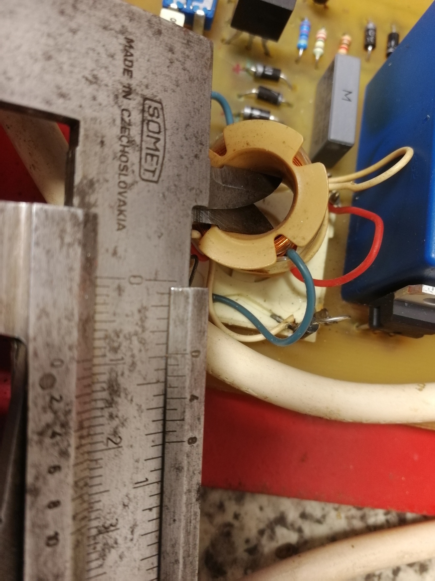

Szia! Ahogy mondod, már egy "hozzáértőtől" kaptam. Mivel én sem értek hozzá, gondoltam a doboza jó lesz valamire. Azt mondta a szaki, hogy évekig jó volt, ezért megpróbáltam felizgatni, ami a segítségetekkel sikerült is. Mindent cseréltem benne, kivéve a tekercset, azzal nem tudtam mit kezdeni.
Apropó, lemértem:
Magasság: 17,5mm
Külső átmérő: 21mm
Belső átmérő: 9,4mm
Hasonlít ez valamire, vagy kell még valami általam meghatározható paraméter?

Elég ennyi, csak ilyen méretűt kell keresni a lomok közt. Kb. 25×22 mm-es fazék.
(#) ferci válasza KipKap hozzászólására (») Máj 9, 2019 /
Biztos, hogy jól mértél? Ez a 9.4-es belső nálam nincs egyelőre, a többit már nem is nézem.
A feltett képed alapján is furcsa, mert a belső átmérő mintha nagyobb lenne, mint a cséve karima kétszerese. Inkább passzolna egy b=12, k=21 mm vagy hasonló....

Szia! Igen, most lemértem még egyszer. 9,4mm. Illetve azért csalóka, mert nem szabályos henger, inkább mint ha homorú lenne a mag helye. Lehet, hogy olvadt? Melegedhetett a tekercs?
Nagyon úgy néz ki, hogy a ferrit nélkül megolvadt és azért mérsz ennyit..
Egyet tehetsz: új cséve, fazékvas hozzá és újratekerés...
Abba a lyukba már nem megy bele eredeti sem.
