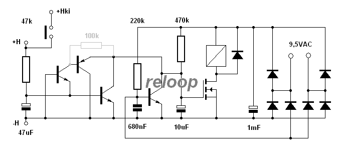

A hangszóróval párhuzamos ellenállás célja, hogy a szabadon hagyott kimenettel bekapcsolt erősítőben is feltöltődjön a kimeneti csatoló kondi. Nélküle nagyot csattanna az utólag rádugott hangsugárzó.
Az említett ellenállás a hangszóróval párhuzamosan kötve az eredő ellenállást alig változtatja meg. A bekapcsolási koppanás azért marad el, mert az erősítő bementi csatoló kondenzátorának is idő kell a feltöltődéshez és emiatt lassan fut fel a kimeneti feszültség. A koppanásgátlónak kikapcsoláskor veszem igazán hasznát, nélküle egy percig is "vartyog" a JLH, ha a jelforrást nem állítom le.
Általában 1k értékű a lezáró ellenállás. Gyakran feszültségosztóként is szolgál fejhallgató számára, annak impedanciájától függően két soros pár száz Ohm-os ellenállásból tevődik össze.
