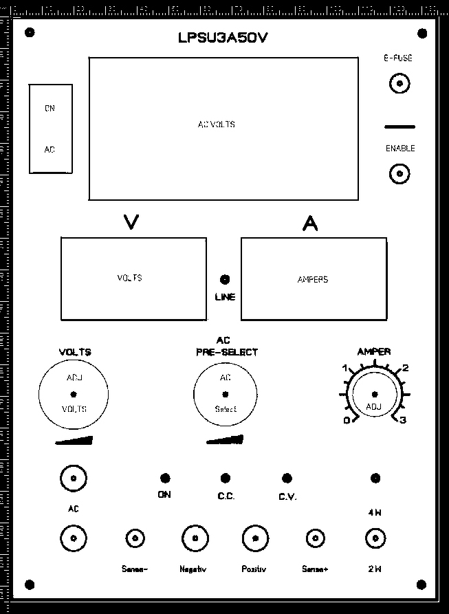

(#) Orbán József válasza Alkotó hozzászólására (») Máj 21, 2019 /
Most így nézne ki, amíg eszembe nem jut még valami.
Nem nagyon lehet szellősebb, annyi magas tudás lesz belezsúfolva.
Szerintem ahogy bekapcsolja egy alap tudású villanyos ember, eligazodik rajta.

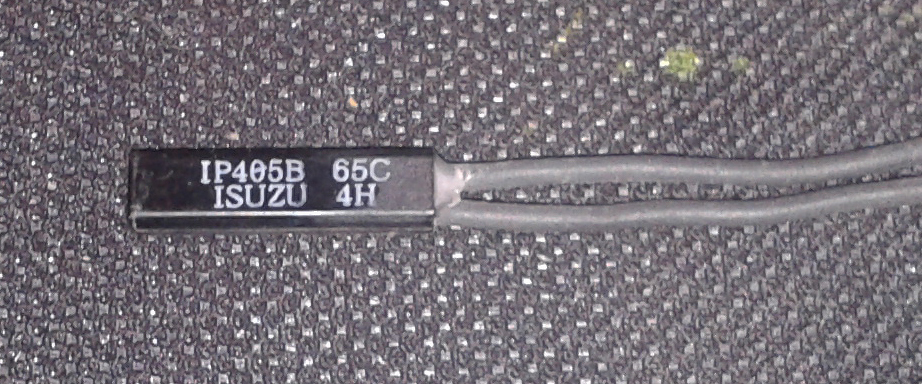

(#) Orbán József válasza Orbán József hozzászólására (») Máj 21, 2019 /
Még valami. Van kis méretű termosztátom, 95 Celsiusnál kikapcsol - később, ha hűl, vissza is...
Ezt odaraknám az áteresztő tövébe, csak nem tudom, nem sok-e...?
(#) Ge Lee válasza Orbán József hozzászólására (») Máj 21, 2019 /
A termosztát mindenképpen hasznos, de a 95 fokot én sokallom, inkább valami 70 fok körülit tennék oda, mert ha 95 fok a borda, akkor a lapka attól már jóval melegebb, megfőhet. A hestore-ban szokott lenni nagyobb méretű csavaros, talán valami 65-75 fok körüli, kinézetre ugyanaz mint ami a mikrosütőkben van.

(#) Kovidivi válasza Orbán József hozzászólására (») Máj 21, 2019 /
Én 75-85fokC-ig engedem a műterhelés FET zászlójának a hőmérsékletét, efölött lekapcsol. 95fokC-t soknak találom, még ha a zászlóra rögzíted közvetlenül, akkor is. Éppen a határon van. Ezt már vész-vész lekapcsolásnak használnám.

(#) ktamas66 válasza Orbán József hozzászólására (») Máj 21, 2019 /
Látom, hogy nálad a 4 vezetékes mód relével van megoldva, de érdemes lehet betartani a csatlakozók közötti távolságot, hogy a szabványos kábelek, vagy a gyári megoldáson látott kis összekötő lemez is használható legyen.
(#) Orbán József válasza ktamas66 hozzászólására (») Máj 21, 2019 /
Köszönöm, hol találok mértet? A fő csatlakozók távolságát a normál villásdugó adta távra méreteztem. Az érzékelő bemenetek is így vannak, csak azok 2mm-es aljzatok, dugók lesznek...

(#) Orbán József válasza Kovidivi hozzászólására (») Máj 21, 2019 /
Akkor ezt fogom bordára rakni, találtam. Most próbáljon túldisszipálni!
