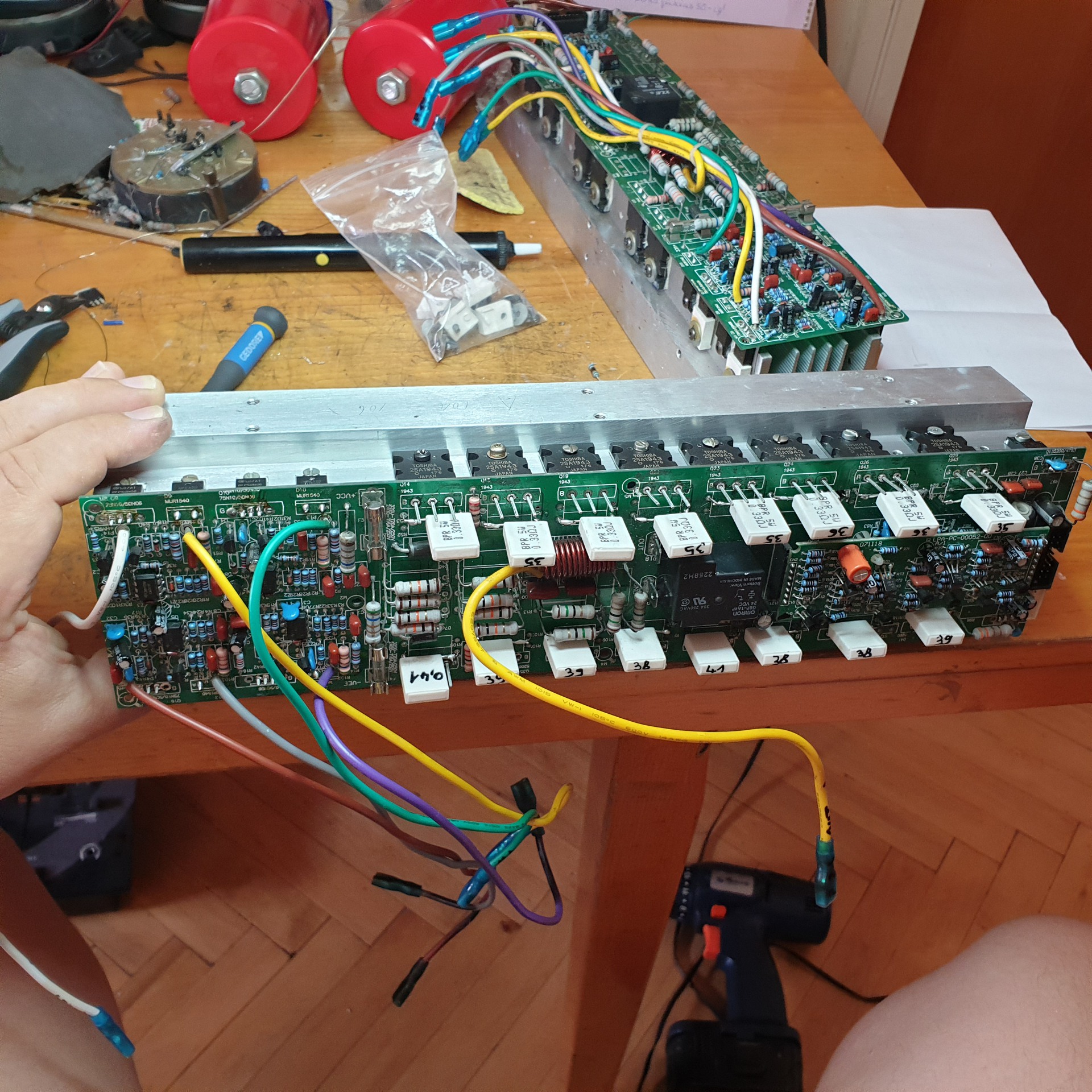

Nem tudom tudtok e abba segíteni ,hogy Omitronic psso hp 2400, vagy 3200 kapcsolási rajza fel lelhető valahol ? Mivel amit javítok el szált úgy hogy 1 tranyó lett teljesen zárlatos. Elötte ugyan igy ment tönkre. És szeretnék pontot tenni az ,,i "re hogy mi is a baj.
És ha a rajz,vagy a nyákterv,vagy az alkatrészek milyenje vagy a méretezés hibás,akkor hiába ülök előtte akár órákat,napokat az akkor sem fog el indulni. Amit egy végfok modul javításával el lehet követni,mindent meg próbáltam mert használni akartam mert nem azért csináltam nyákot,hogy kidobjam. Itt valami bibi lehet,mert a fészen írta egy tag,hogy neki sem indult. Meg van a nyák úgy ahogy le tettem,de nem tudom hogy mit lehetne kezdeni vele,mert bár mi javallatot meg csinálok,ugyanaz a szitu,hogy nem indul,s ugyanazok a hiba jelenségek vannak.

Sziasztok El inditottam az Omitronic psso HP 2400 at . Áram korláton megy szépen, szól stb.. nem is melegdnek benne az alkatrészek .Ami melegszik annak melegedni is kell. Viszont kérdésem a következő lenne. Hogyan tudok munkapontot mérni és álitani ? Mivel közös kollektoros az egész kapcsolás és az emiter ellenállásokon 0.00mV mérhető . Esetleg a meghajtó tranzisztor 4,7R jén vagy hol kellene mérnem ? Előre is köszönöm a választ.
Ha 0.00mV-ot mérsz az emitter ellenállásokon, akkor 0.00mA a nyugalmi áram.
Ha nincs benne nyugalmi áram beállító poti, nem tudod állítani csak ellenállás cserével. Mérj bázis-emitter feszültséget a végtranzisztorokon... ha 0.3-0.4V közötti értéket mérsz, minden rendben. Esetleg nézd meg szkóppal a keresztezési torzítást. |
