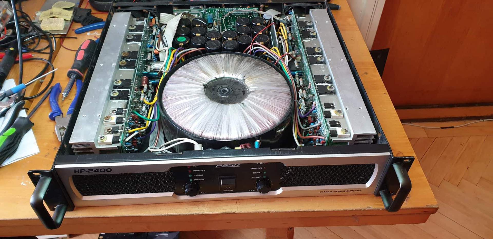

Nem tudom tudtok e abba segíteni ,hogy Omitronic psso hp 2400, vagy 3200 kapcsolási rajza fel lelhető valahol ? Mivel amit javítok el szált úgy hogy 1 tranyó lett teljesen zárlatos. Elötte ugyan igy ment tönkre. És szeretnék pontot tenni az ,,i "re hogy mi is a baj.

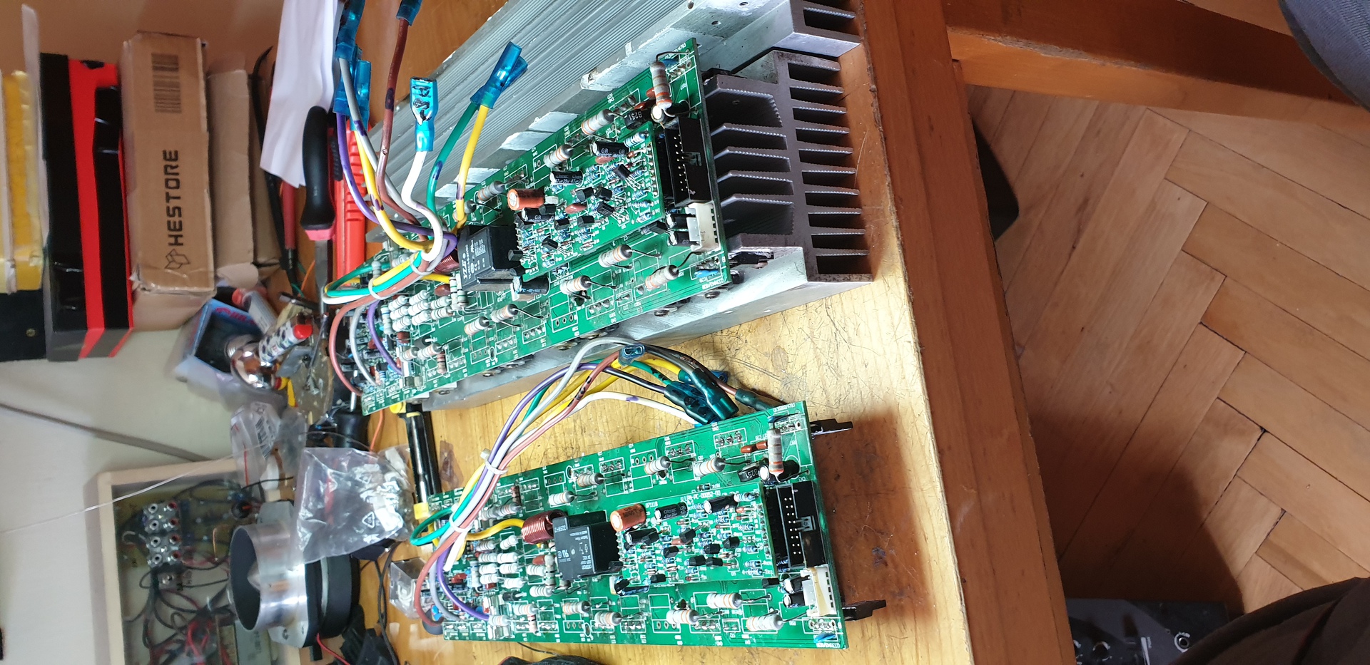

(#) Beringer 600 hozzászólása Máj 25, 2019 /
És ha a rajz,vagy a nyákterv,vagy az alkatrészek milyenje vagy a méretezés hibás,akkor hiába ülök előtte akár órákat,napokat az akkor sem fog el indulni.
Amit egy végfok modul javításával el lehet követni,mindent meg próbáltam mert használni akartam mert nem azért csináltam nyákot,hogy kidobjam.
Itt valami bibi lehet,mert a fészen írta egy tag,hogy neki sem indult.
Meg van a nyák úgy ahogy le tettem,de nem tudom hogy mit lehetne kezdeni vele,mert bár mi javallatot meg csinálok,ugyanaz a szitu,hogy nem indul,s ugyanazok a hiba jelenségek vannak.

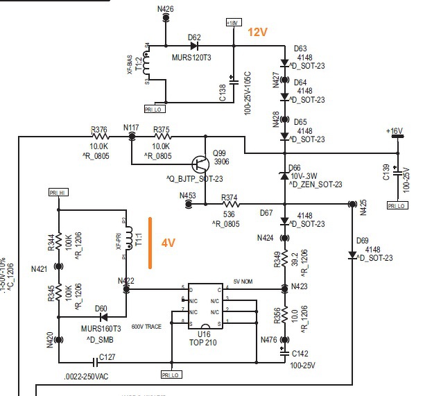

Van egy QSC PLX1602-es végfokom aminek indítási problémája van. Nincs meg a 18V a trafó kimenetén, csak 12V.
Van egy CX702-es végfokom is ami hasonlító alapnak jó.
A trafó primer tekercsén 4V-ot mérek a hibás erősítő esetén. A jó erősítőnél 0,3V kb.
A kondenzátorok (100uF, 470uF, 10uF) ki lettek cserélve (low ESR kondikra).
Szerintetek hol lehet a gond?
A TOP210-es IC is cserélve lett.
Valamint a LM556, SG3525, IR2110 és az LM339 is.
(#) Cinema válasza szaka hozzászólására (») Máj 25, 2019 /
A sok fölösleges cserétől megkímélnéd magad, ha előbb kiméred az egyes alkatrészeket, amik mérhetők. ( Diódák, ellenállások kondenzátorok, kapcsoló, relé, egyes tekercs-részek.)
Majd a feszültség-értékeket kell mérni bekapcsolt állapotban, ahol kezdődnek a lényeges eltérések, vagy hiányzik, ott kell keresni a hibás alkatrészt-áramköri részt.
Szóval, mérni kell.
(#) szaka válasza Cinema hozzászólására (») Máj 25, 2019 /
Természetesen mérve voltak az alkatrészek. Az IGBT tönkremenetele több alkatrészt is vitt magával.
A TOP210-es IC és a T1 trafó is hibás volt.
(#) Cinema válasza szaka hozzászólására (») Máj 25, 2019 / 1
Az IGBT tönkremenetelét valami hiba okozta, azt kell megkeresni, mert az IGBT azért elég sok mindent kibír, ha nem a határértéken üzemeltetik.
Mérni kell tovább, feszültség-értékeket is, ahol van és abból következtetni, hogy az jó, vagy nem jó, majd mérni tovább.
Primer tápfeszültség? Azok alkatrészei? Segéd-tápfeszültség? Relés-áramkör?
Tessék fokozatonként mindent mérni, kivéve és úgy mérni, ha bent nem mutat értékelhető adatot.
(#) szaka válasza Cinema hozzászólására (») Máj 25, 2019 / 1
Ugye a service manual-ban le van írva, hogy mérjük a segédtáp részt. Leválasztó trafóval 60Vac-t kötök az erősítő betápjára. Így a power LED-nek már világítania kellene, valamint a segédtáprésznek teljesen életre kell, hogy keljen.
Viszont ezen körülmények között csak 12V jelenik meg a segédtápnál.

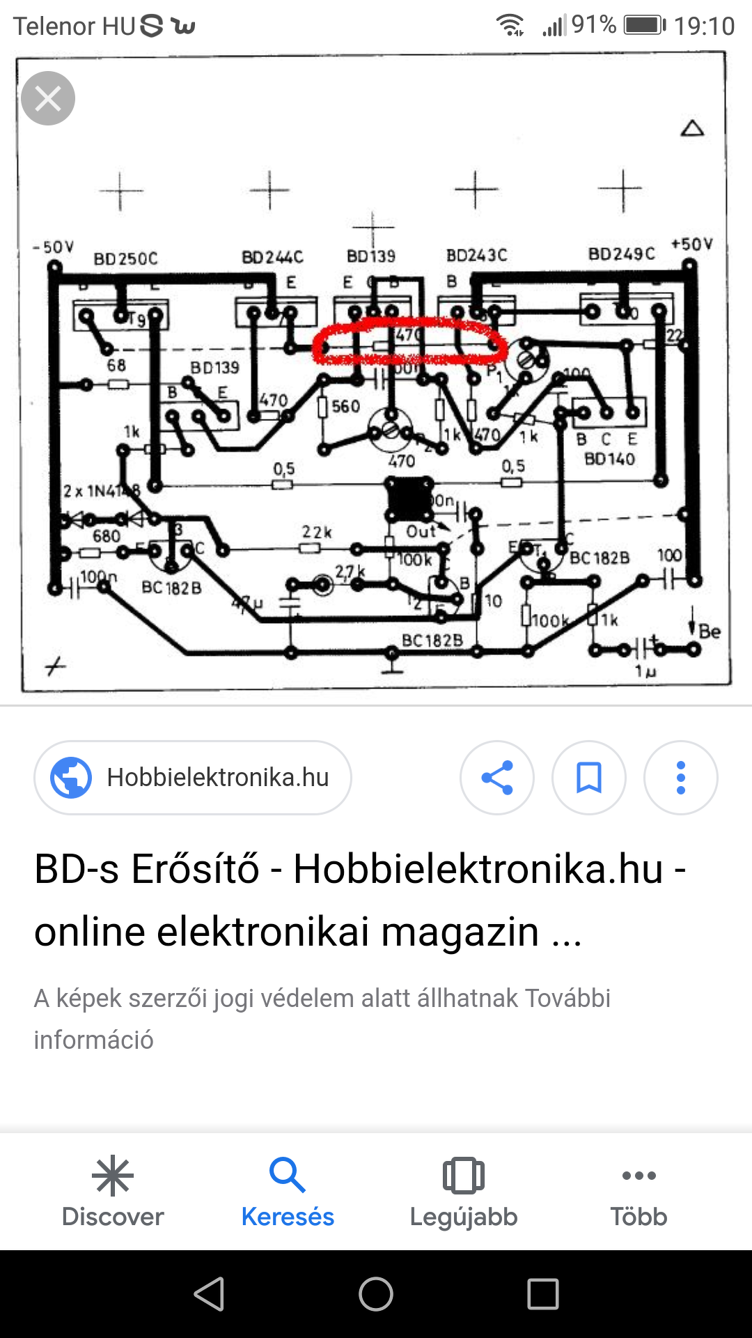

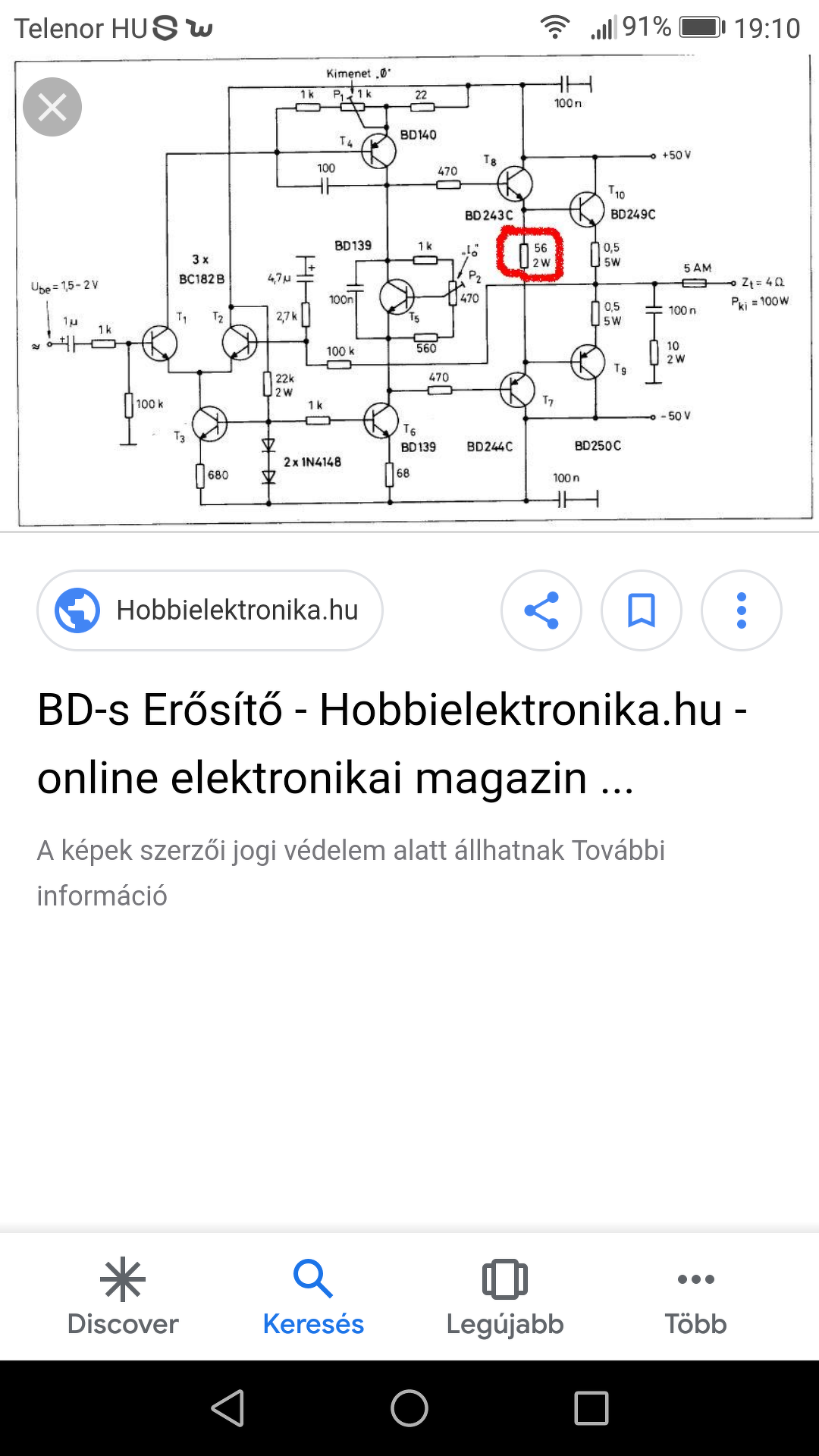

(#) Beringer 600 hozzászólása Máj 26, 2019 /
Èrdeklődni szeretnèk hogy egyik rajzon 470 ohm van míg a beültetèsin 56 ohmos ellenállás van
Milyen cèlt szolgál az ellenállás módosítása?
(#) Steven19 válasza Beringer 600 hozzászólására (») Máj 27, 2019 /
Szerintem a kapcsolásirajzon jól van feltüntetve elég reális értéknek tűnik.

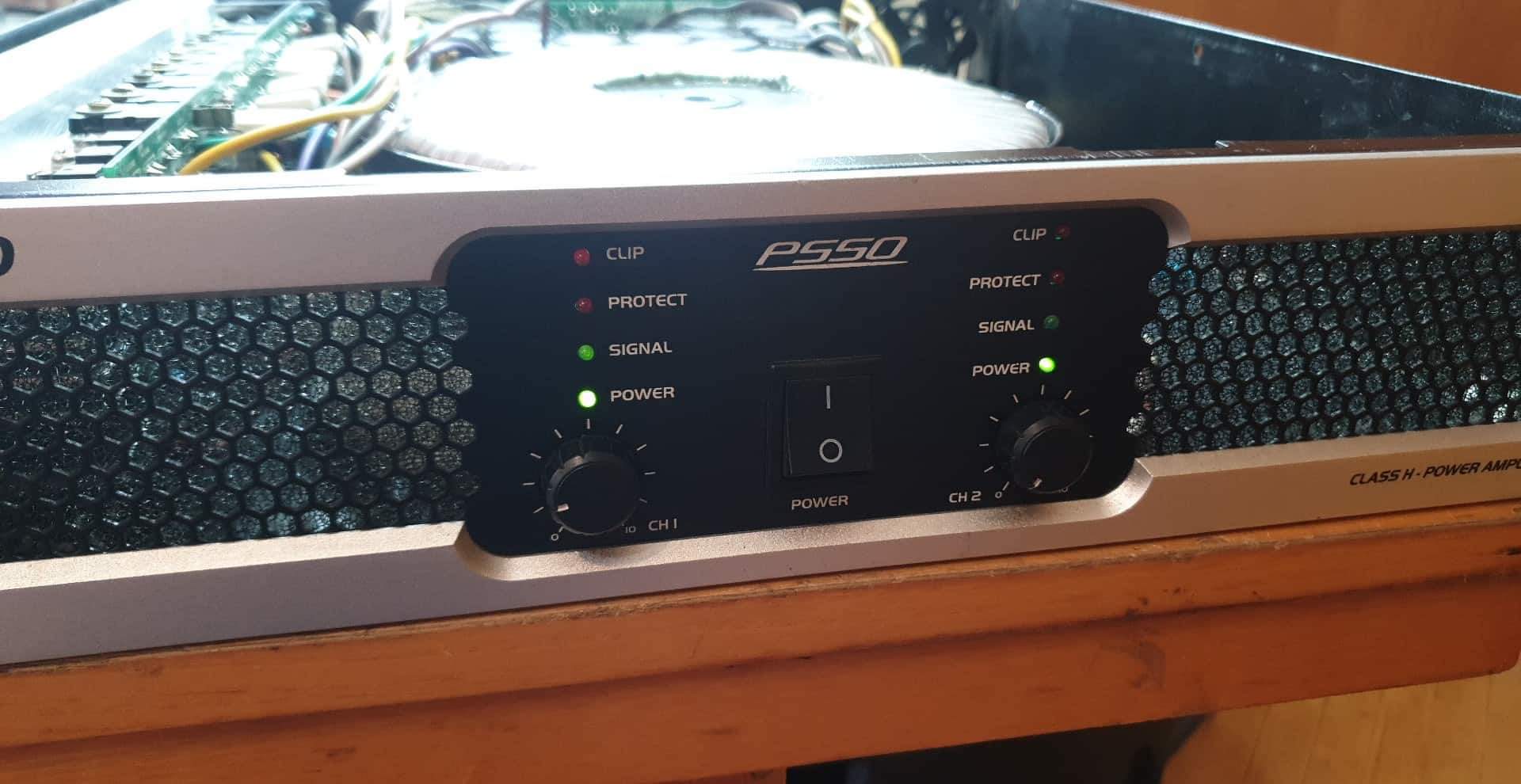

(#) krisz69 hozzászólása Máj 31, 2019 /
Sziasztok El inditottam az Omitronic psso HP 2400 at . Áram korláton megy szépen, szól stb.. nem is melegdnek benne az alkatrészek .Ami melegszik annak melegedni is kell. Viszont kérdésem a következő lenne. Hogyan tudok munkapontot mérni és álitani ? Mivel közös kollektoros az egész kapcsolás és az emiter ellenállásokon 0.00mV mérhető . Esetleg a meghajtó tranzisztor 4,7R jén vagy hol kellene mérnem ? Előre is köszönöm a választ.
(#) Karesz 50 válasza krisz69 hozzászólására (») Máj 31, 2019 /
Ha 0.00mV-ot mérsz az emitter ellenállásokon, akkor 0.00mA a nyugalmi áram.
Ha nincs benne nyugalmi áram beállító poti, nem tudod állítani csak ellenállás cserével.
Mérj bázis-emitter feszültséget a végtranzisztorokon... ha 0.3-0.4V közötti értéket mérsz, minden rendben. Esetleg nézd meg szkóppal a keresztezési torzítást.
(#) krisz69 válasza Karesz 50 hozzászólására (») Máj 31, 2019 /
Van 50R es potméter.
