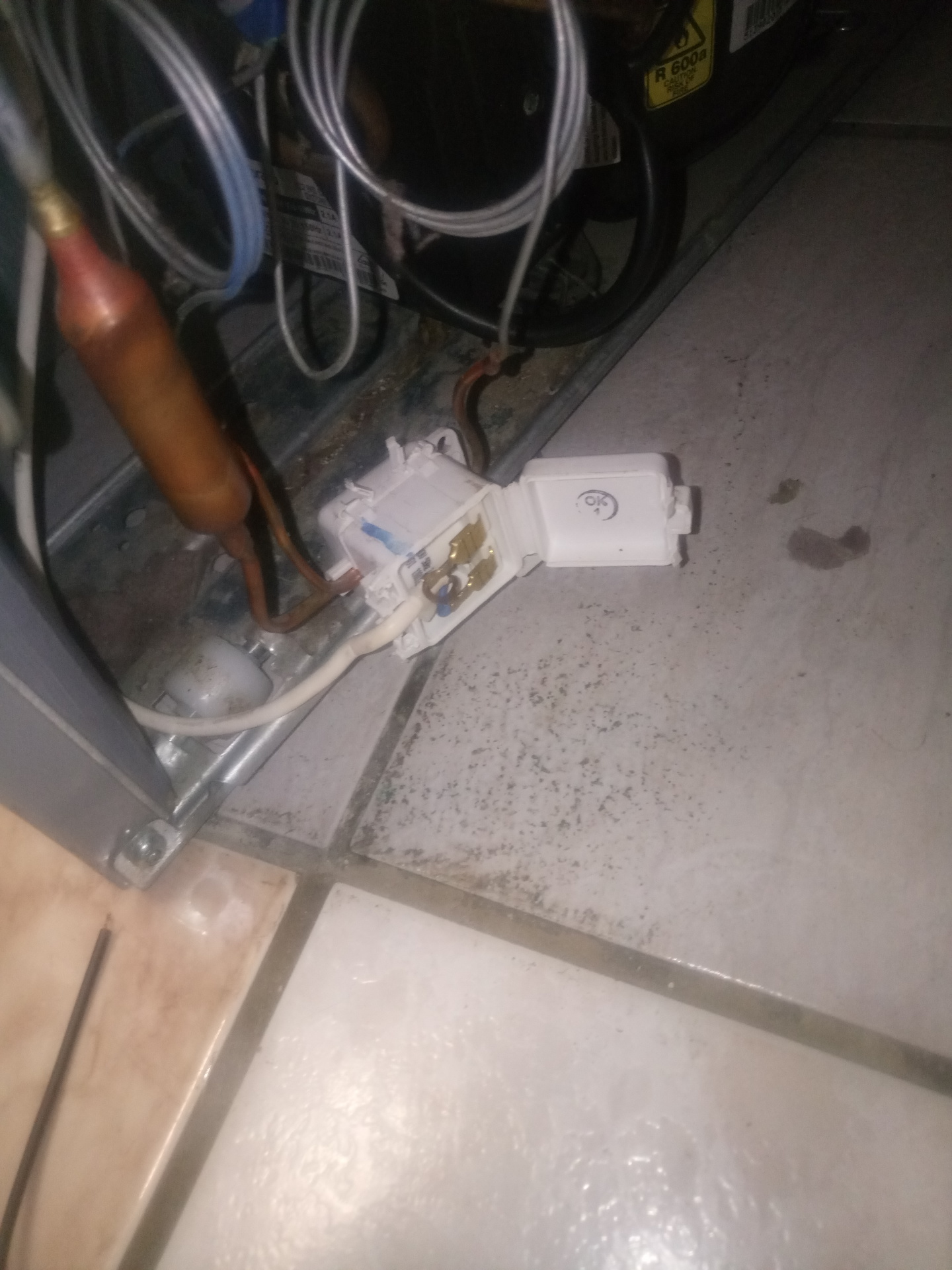

(#) zgyorik válasza kaqkk hozzászólására (») Máj 25, 2019 /
Itt a panel
(#) kaqkk válasza zgyorik hozzászólására (») Máj 25, 2019 /
Úgy látszik a tervező bácsi megszívatott minket , a tápegység és a relé akkor a komp melletti dobozban van , bocs hogy feleslegesen szétszedettem a vezérlőt , de ezt a típust nem igazán ismerem .
Semmi gond
(#) zgyorik válasza zgyorik hozzászólására (») Máj 25, 2019 /
Akkor ezt visszaszerelem a helyère.

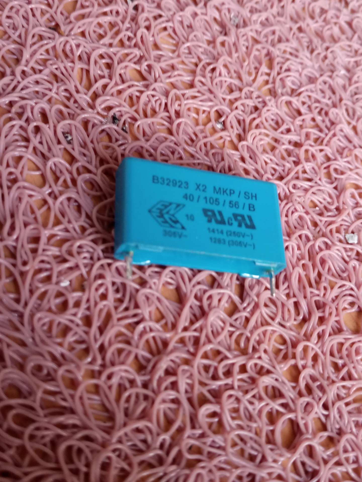

(#) zgyorik hozzászólása Máj 26, 2019 /
Nos a kondit kiszedtem holnap veszek belőle újat.megy vissza a helyère aztán remènykedjünk a legjobbakban.
(#) kaqkk válasza zgyorik hozzászólására (») Máj 26, 2019 /
Ha jól látom ez 330nf os és 305v os fólia kondi .
(#) yulo5310 válasza kaqkk hozzászólására (») Máj 26, 2019 /
Ez szerintem a lágyindító kondija.
(#) kaqkk válasza yulo5310 hozzászólására (») Máj 26, 2019 /
Nem ! Ez osztja le a 230v ot a feszültségstabilizátornak emészthető értékre , itt nincs hálózati trafó . Hűtőben még nem találkoztam lágyindítóval , pedig már 25 éve dolgozom hűtőszervízben ...

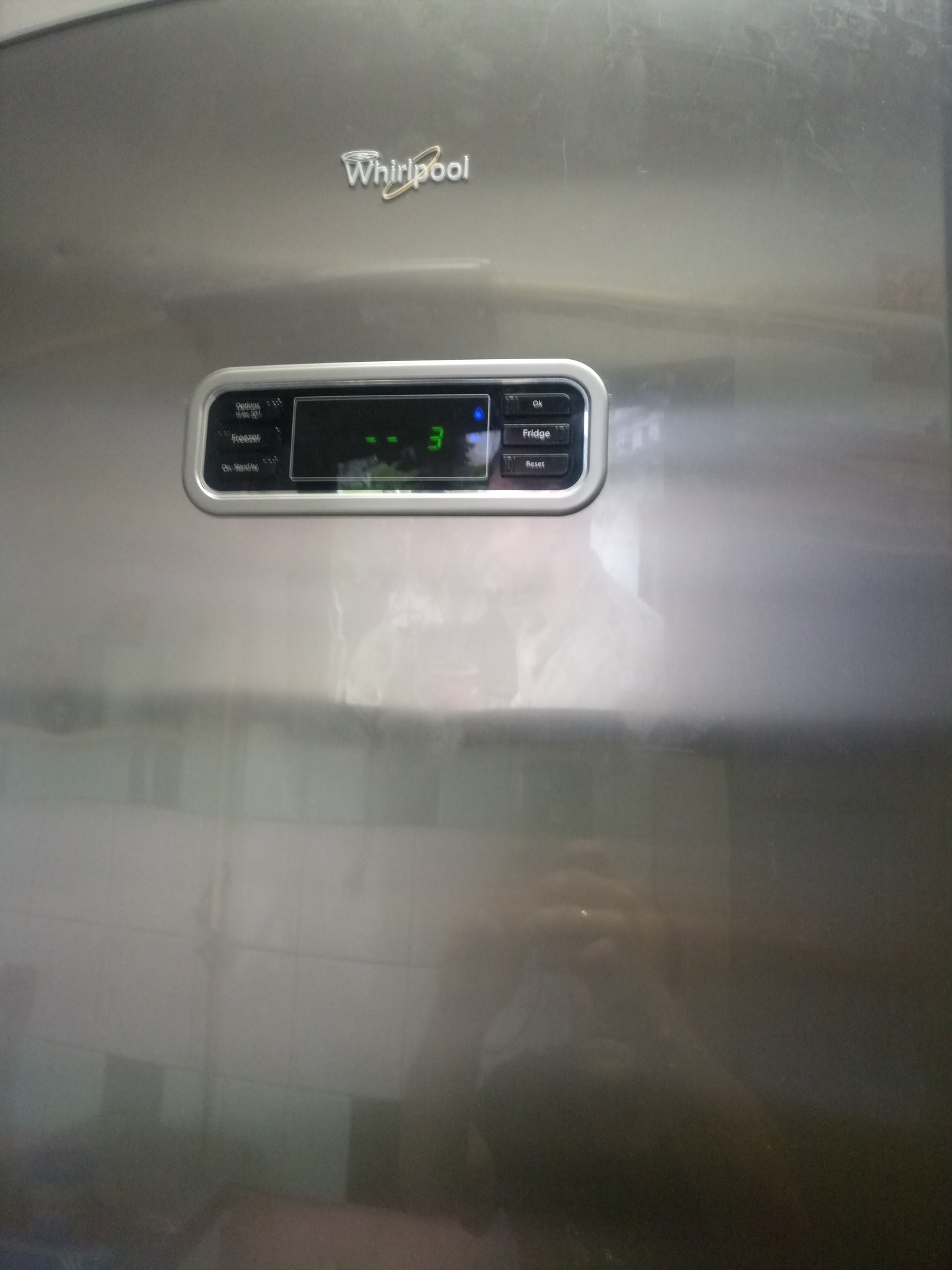

(#) zgyorik hozzászólása Máj 27, 2019 /
Hát sajnos egyenlőre nem sok jó hír van.Raktam be egy digitális hőmèrőt ami èrzèkelnè a belső hőmèrsèkletet de egy óra elteltèvel ugyanott áll mint azelött.
Ennyit jelez már vagy egy órája.A kompresszor megy,a fagyasztóban a keringtető ventillátor megy,azonban csak hideget nem csinál a fagyasztóban.
(#) kaqkk válasza zgyorik hozzászólására (») Máj 27, 2019 /
Akkor elvileg az elektronika működik , innen már a hűtőszerelőé a terep ...
Esetlegesen egy gázszivárgás lehet ilyen gond okozója?
Ha a kompresszor megy és nem hűt akkor igen . A hátulján a rács melegszik ?
