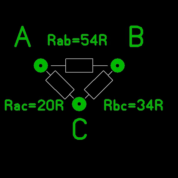

Apám a húsvét alatt megdobott az alábbi hűtőkompresszorral (szerinte a nyuszi tojta), hogy így 70 fölött jó lenne neki egy kis kompresszor otthon, biciklit fújtatni, ezt-azt kifújogatni, tisztítani stb. valahonnan túrta a szomszédja....
Van egy csomó alkatrészem a garázsban, alig kellene valamit hozzá venni, inkább csak sok idő összeállítani (na ez nem nagyon van). Így kaptam a képeken látható állapotban.
Kérdésem: jól emlékszem, hogy ennek kellene egy 4uF7 kondi az indításhoz?
DRVT-2 indító reléje van de szerintem az nem jó, valahonnan szereznem kellene hozzá, mivel tudom kiváltani?
(Típus : FK0,8K8)
A motor kivezetéseket DMM-el mértem.... (Bocsi a hirtelen rajzért... )

(#) proli007 válasza adapter hozzászólására (») Ápr 26, 2019 / 1
Hello! Nem kell ehhez kondi, ott az indítórelé. Ha bekapcsolod kb. 4A áram folyik, erre meghúz az áramrelé és bekapcsolja a segédfázist. Ha felpörgött, lecsökken az áram, és a relé kikapcsolja a segédfázist. Kipróbálhatod relé nélkül is. Az A-C pontra feszültséget adva, és egy pillanatra zárva az A-B pontot elindul ha jó.

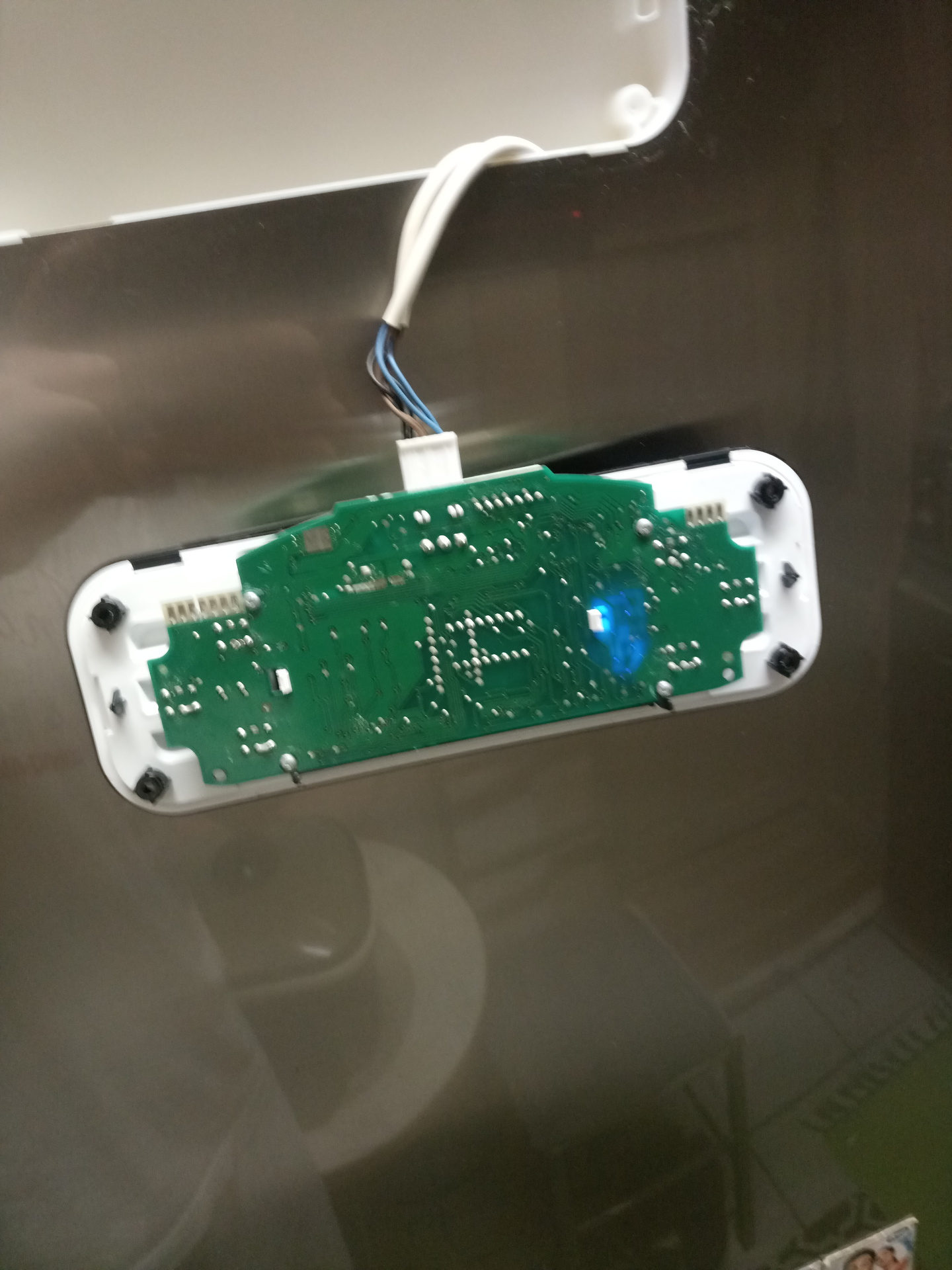

(#) zgyorik hozzászólása Máj 25, 2019 /
Adott egy nagyon eklektikusan de leginkább nem működő Whirlpool WBC 35692A++NFCX kombinált hűtő
Egy kompresszoros 2 körös, mágnesszeleppel vezérelt. Ezen az elven működő masinák úgy hiszem egyszerre csak egy irányba tudnak hűteni de nem igazán értem ez hogyan is áll össze. Melyik teret hűti először? Vagy nem várja meg hogy mondjuk a hűtő rész elérje a beállított hőfokot hanem kapcsolgatja a magnesszelepet alkalmanként a hőmérséklet csökkenésével hogy nagyjabol párhuzamossan hűljön mindkét tér? Tanácstalanul állok a problémám előtt es a nagyobb probléma hogy a szerelő is csak találgat. A 2 tér hűtése véletlenszrű, egyszer a hűtő rész indul el a fagyasztó meg nem. Ha újraindítom akkor van esély hogy éppen az ellenkezője torténik, de olyan is volt már hogy mindkét rész hűtött. Viszont a komresszor nem igayán akar leállni csak ha túlmelegszik.
Segítséget előre is köszönöm.
(#) kaqkk válasza zgyorik hozzászólására (») Máj 25, 2019 /
Ezeknél a fagyasztó élvez elsőbbséget , ha összevissza indul akkor elektronika hiba a legvalószínűbb . Vedd ki az elektronikát és csinálj róla pár képet , és tedd fel ide .
(#) zgyorik válasza kaqkk hozzászólására (») Máj 25, 2019 /
Jelen pillanatban azt csinálja hogy a hűtő rèsze normálisan beáll a beállított hőmèrsèkletre azonban a fagyasztó rèsze bármire állítom be csak 2viszintes vonal villog.
Már van elméletem a hibáról de ,kép nélkül csak elmélet . Ha az elektronikán van egy "nagy" kék vagy szürke kondi akkor őt kell cserélned . Ezért lenne jó látni ...
Az elektronikája gondolom a kompresszor melletti fekete dobozban van
Nem ! Ott az olvasztó óra van az elektronika a nyomógombok és a kijelző mögött van , valószínűleg a hűtőgép tetejében .
(#) zgyorik válasza zgyorik hozzászólására (») Máj 25, 2019 /
Valamint a menüjèbe ahol belehet állítani a dolgokat ott van amikor feldobja a kg-od ikont meg a üdítős pohár ikont is de most mèg az se jelenik meg.
Akkor ez a panel mögött valahol?
Igen a legtöbb hűtőnél a kezelőpanel mögött van a vezérlő .
Ennyi látszik
A két műanyag fület széthúzva le tudod ugrasztani a panelt a házról , a másik oldalon vannak az alkatrészek azokat kéne látni .
