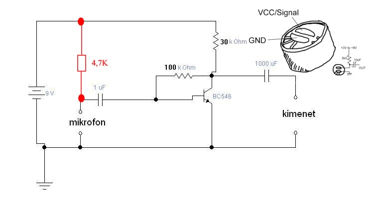

Elektret mikrofon előerősítővel kapcsolatban tudnátok segíteni?

(#) Lacika válasza Andralin hozzászólására (») Jún 1, 2019 /
Az az előerősítő szimmetrikus be és kimenetű. Mielőtt megvetted nem nézted meg? Pedig a kapcsolási rajza is ott van az oldalon, nem klikkeltél rá? Schematic: https://img.staticbg.com/file/products/20180515014942CJMCU-472.pdf

(#) Lacika válasza Andralin hozzászólására (») Jún 2, 2019 /
Nem. Az LM386 az egy kis teljesítményű végfok.
Fogj egy szép nagy tölcsért, keress a neten olyan 2W/>120dB érzékenységű hangszórót, és csinálhatsz belőle megafont...
Nem értelek, miért nem lehet azon a panelon kicsit megváltoztatni a bemenetet, plusz rárakni 1 tranzisztort 3 ellenállást és 2 kondenzátort? Még hely is van ott...
Itt a fórumon is van fent egy rakás rajz, csak keresni kellett volna.... Egy példa... https://www.hobbielektronika.hu/forum/getfile.php?id=1816
A topikja pedig itt van: https://www.hobbielektronika.hu/forum/mikrofon-eloerosito?pg=0

Még annyit kérdeznék itt az ajánlott rajzzal kapcsolatban, hogy ez működne rendesen 5 V-ról is? Vagy kell neki a 9 V mindenképp?
(#) Lacika válasza Andralin hozzászólására (») Jún 2, 2019 / 1
Itt is folytathatod, majd az admin közbeszól, ha nem...
Miért ne menne? A tranzistor lehet akármilyen kis teljesítményű lineáris NPN, amilyet találsz othon, ha kis zajút találsz az még jobb, a bemeneti kondenzátor az legyen 1µF körüli nem polarizált, kimeneti nem kell, a panelon ott van.... A panelon lévő R22 ha minden igaz, ez a mikrofon fantomtáp ellenállása, mérd meg, és ha így van, vedd ki.
Mellesleg le is szimulálhatod, itt egy online szimulátor: http://www.falstad.com/circuit/e-npn.html
Belerakod azt a pár alkatrészt , és láthatod magad is.

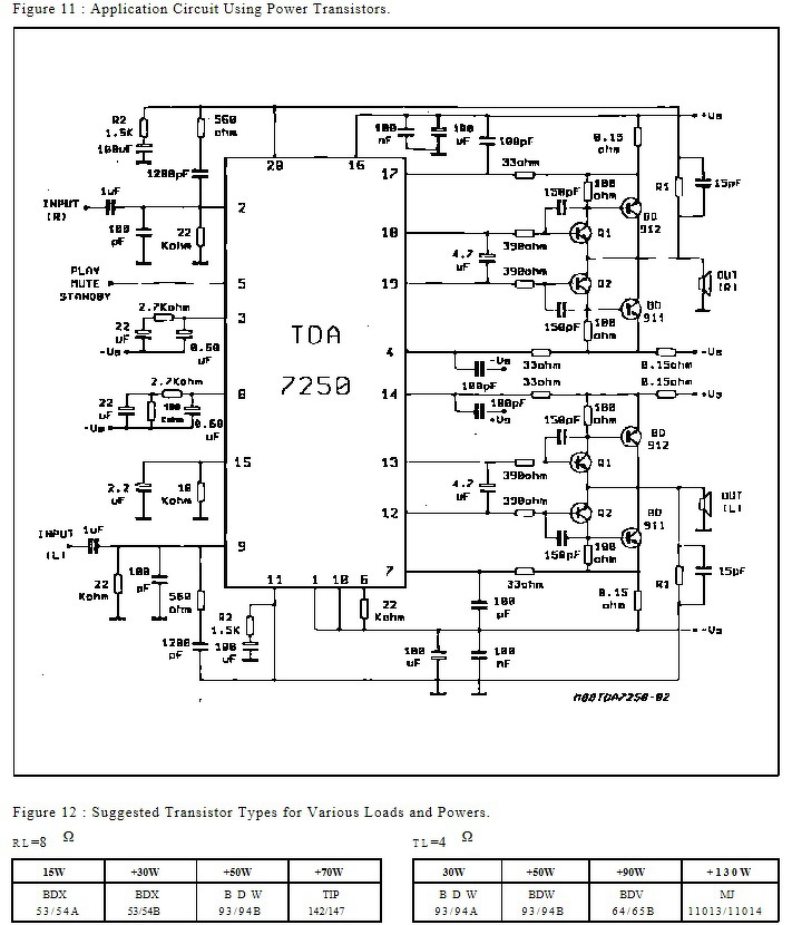

(#) Laci66 hozzászólása Jún 2, 2019 /
Egy Sherwood AI-3010 erősítő javításával van gondom. A szemmel láthatóan hibás alkatrészeket kicseréltem. Az egyik csatorna végtranzisztorai elfüstöltek. Az eredeti 2SA1489-2SC3853 pár helyett BD245C-BD246C párt kapott és a 2SA megégett 100 ohmos bázis ellenállását cseréltem. A meghajtó tranyók jók.
Na most jön a probléma: az erősítő egész szépen szól fél hangerőig (bár szerintem fél hangerőnél is csak kb. 4-5W-ot adhat le csatornánként) aztán "befullad". Járattam kb. fél órát fél hangerőtől kisebb
állásban aztán végig tapogattam minden szóba jöhető alkatrészt, semmi nem melegszik és szépen szól, de ha picit emelek a hangerőn "befullad". Mi lehet a probléma? Mivel a tápban nincs olvadóbetét, gondolom elektronikus áramkorlátozója lehet, ami letilt. Vagy mifene. Rajz nélkül tehetetlen vagyok.
Illetve még azt megpróbálom hogy a javított csatornáról lekötöm a jelvezetéket csak a másik csatornát hajtom meg hogy akkor is lefullad-e? Nagyon jól jönne a segítség! Előre is köszönöm!
(#) Kovidivi válasza Laci66 hozzászólására (») Jún 2, 2019 /
Szerintem a végtranzisztorok meghajtásában lehet még egy hibás meghajtó tranzisztor. Nem mindegyiken látszik szemmel, hogy hibás.

(#) Laci66 válasza Laci66 hozzászólására (») Jún 2, 2019 /
Na most vettem észre hogy az egész kütyü egy TDA7250-re épül. Lehet hogy érdemes volna kicserélni? Beterhelheti ennyire a tápot (ez sem melegszik)?
Tápfesz:- terheletlenül +-39V
- torzításhatárig (kb. fél hangerő) +-30V
- "befulladáskor" +-25-26V
Egyébként mind a két csatorna külön-külön is produkálja a hibát. Puffer elkók?

(#) Laci66 válasza Kovidivi hozzászólására (») Jún 2, 2019 /
A tranzisztorokat alkatrész teszterrel ellenőriztem.
Valami ilyesmi lehet a kütyü, de ha az eredeti AI-3010-es kapcsolást megtalálnám az lenne a tuti!

(#) reloop válasza Laci66 hozzászólására (») Jún 2, 2019 / 1
Szia! A végtranzisztor emitter-ellenállás gyakran túlmelegszik a végtranyó zárlat alkalmával és ettől megnő az értéke, ezt úgy is mondják, hogy megnyúlik. Esetedben azért kritikus, mert a nagyobb ellenálláson nagyobb feszültség esik és ezt túlterhelésnek látja a meghajtó áramkör, bekapcsol a védelem/áramkorlát.
